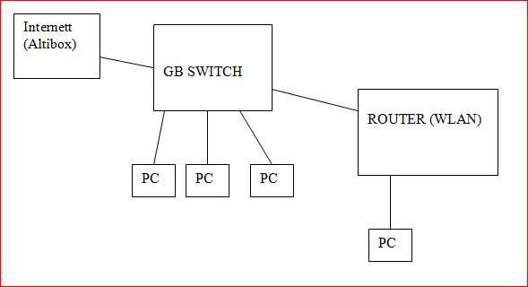

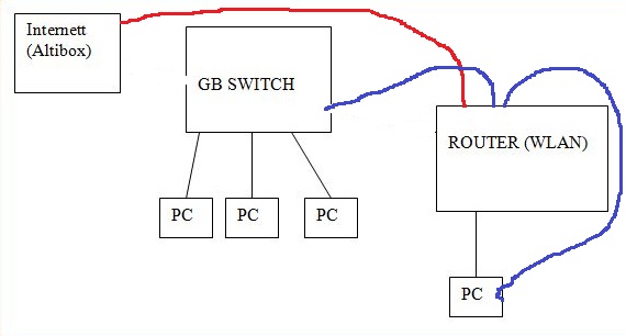

Spragleknas Skrevet 27. november 2011 Skrevet 27. november 2011 Hei. Kort fortalt, vil dette funke? Klønete plassering av hjemmesentralen og dårlig planlagt kabling gjør Internett-tilkobling rett på router vanskelig.... Hadde vært fint om noen kunne bekrefte - eller avkrefte - at dette vil funke (dvs alle PC-er på internett og tilkoblet lokalnett).
War Skrevet 28. november 2011 Skrevet 28. november 2011 (endret) Du trenger bare ny kabel fra router til switch om dette er mulig. Modem -router, og derifra i routerens interne switch , ofte 1-4 porter går da pc/ny switch/ap Med mindre modemet har routing Endret 28. november 2011 av War
Spragleknas Skrevet 29. november 2011 Forfatter Skrevet 29. november 2011 Problemet er at det bare går en kabel fra plassen switchen og "modemet" er.... Så overnevnte vil ikke fungere?
conundrum Skrevet 29. november 2011 Skrevet 29. november 2011 I teorien vil dette fungere helt fint. I praksis kommer det overhodet ikke til å fungere, og dette er grunnen: Det er i utgangspunktet uproblematisk å la trafikk til og fra forskjellige nettverk dele samme switch. Dersom du f.eks. har 4 PCer som skal kommunisere sammen to og to, kan de bruke den samme switchen. Så lenge det ikke er et problem at PCene i nett A kan høre broadcast-trafikken fra nett B og omvendt, går det greit. Problemet oppstår dersom begge nettverkene er avhengig av en tjeneste som det bare kan finnes én av i samme fysiske nett (broadcast domain), som f.eks. DHCP. Og her er ditt problem: Routeren får antakelig IP-adresse fra Altibox-dingsen via DHCP, samtidig som PCene skal få adresse fra routeren via DHCP. Konsekvensene av å ha to DHCP-servere i samme nett er at det er vanskelig/umulig å forutsi hvilken enhet som vil få adresse fra hvilken DHCP-tjeneste. Du risikerer helt bisarre situasjoner, som at routeren ender opp med å gi seg selv adresse via DHCP, samtidig fom PCene henter adresser fra Altibox-enheten. Dersom du hadde hatt fast IP via Altibox og kunne deaktivere DHCP-tjenesten på boksen deres, ville oppsettet ditt faktisk fungert. Alternativet er å bruke splittere (som denne) eller switcher med VLAN-støtte.
Konto brukes ikke Skrevet 29. november 2011 Skrevet 29. november 2011 (endret) Hvis du ikke kan flytte noe, så hadde jeg slått av DHCP tjenesten på WLAN router og koblet ledning fra switch i ene LAN porten slik at også router har fungert kun som switch. Da har du 2 switcher og altibox deler ut IP'er til hele ditt nett - da blir det enkelt og greit et nett og ikke delt i 2. Endret 29. november 2011 av kandasa
Lars Dongeri Oppholdsnes Skrevet 29. november 2011 Skrevet 29. november 2011 Som kandasa sier, så vil det fungere fint med wlan-routeren koblet som aksesspunkt. Da vil altibox dele ut ipadresser til hele nettverket ditt og alle enheter kan se hverandre. Setter du opp trådløsrouteren med statisk ipadresse i samme subnett (f.eks 192.168.10.200) som resten, så vil du kunne endre kanal og kryptering i ettertid. Pass på at du slår av dhcp på trådløsrouter og kun kobler til LAN.
Konto brukes ikke Skrevet 29. november 2011 Skrevet 29. november 2011 (endret) Setter du opp trådløsrouteren med statisk ipadresse i samme subnett (f.eks 192.168.10.200) som resten, så vil du kunne endre kanal og kryptering i ettertid. Det kan han også gjøre uten dette. Gir altibox ut i 192.168.10.x, og router har et 192.168.0.x nett det skulle gitt ut på, så er det bare å sette statisk ip på PC med f.eks 192.168.0.7 og koble til trådløs med 192.168.0.1 Fikst det man vil og slå av fast IP på PC igjen. (din løsning er kanskje mer praktisk hvis man vil rote med wlan endel ) Endret 29. november 2011 av kandasa
