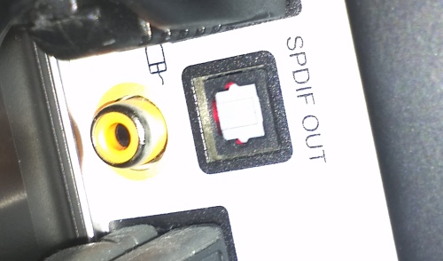

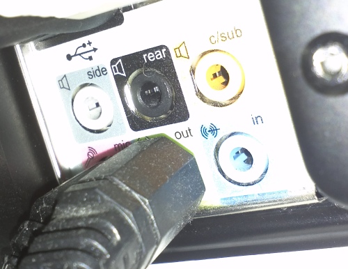

Om jeg er helt på jordet, så har jeg bare et integrert lydkort (info om hovedkortet), og det har følgende utganger:
SPDIF?
Lydgreier:
Vil det støtte disse hodetelefonene? Hvis ikke, har du/noen mulighet til å hjelpe meg med å finne et rimelig lydkort som støtter det?
Du har det som trengs der. Det er coaxial spdif (RCA socket med gul ring) og optisk toslink spdif (svarte firkanten ved siden av) så lenge dette kan aktiveres og styres i software.
Vet ikke hvilke ledninger som følger med, så det må du nesten sjekke selv, slik at du for koblet sammen godsakene.
