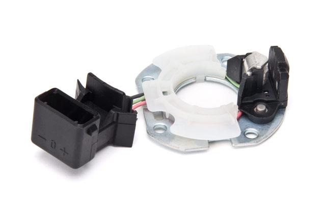

Indian Skrevet 17. november 2011 Skrevet 17. november 2011 (endret) Først sjekk for sprekker på fordelerlokk og rotor og at du har riktig fordelerlokk og rotor. Det er levert 3-4 forskjellige fordelere til Golf. biltema sin lokk passer kun til Bosch fordelere. Det kan høres ut som en G40 feil. Kan også være G28 som er hastighets sensor men jeg holder en knapp på G40 som er cam sensor. I Golf 3, sitter den i fordeleren, den delen der du plugger inn ledningene. Har du Bosch eller Marelli fordeler, kan du får dem fra Mekonomen. 811 kroner til Bosch og 1250 for Marelli. Hvis du har en Sagem eller Ducelier, må du bytte hele fordeleren ny, ca 3000 kroner. Jeg hadde tatt en tur til skroten og kjøpt en brukt Bosch fordeler. Du kan starte med rele nr 167 (400 kroner)til bensinpumpa på plass nr12. Prøv å låne en fra en som har VW. Rele nr 100 kan også brukes for å prøve...... Har du en scanner? Hvis du bor i Østfold, har jeg VegCom for å lese av feilkoder. Jeg slet med en Golf 3 med samme feil i forrige uke.....jeg byttet hastighets sensor G28 uten at det hjalp. I tillegg en Marelli fordelerlokk på en Sagem gjorde feilsøking vanskeligere. Endret 17. november 2011 av Indian
