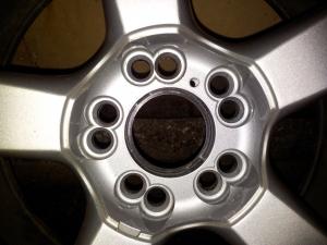

Jeg har kjøpt en Volvo V70 2008 som jeg skal montere vinterhjul på for første gang. Felgene er uorignale og jeg vil være helt sikker på at jeg gjør det riktig. Se vedlagte bilder av felg og bolter.
Felgene har to sett med hull til boltene. Dimensjonen og dybden virker helt lik. Den eneste forskjellen jeg ser at er at det ene "hullsettet" sitter litt lenger ut enn det andre. Det vil ikke da være mulig å gjøre feil? Enten passer det navet eller så passer det ikke?

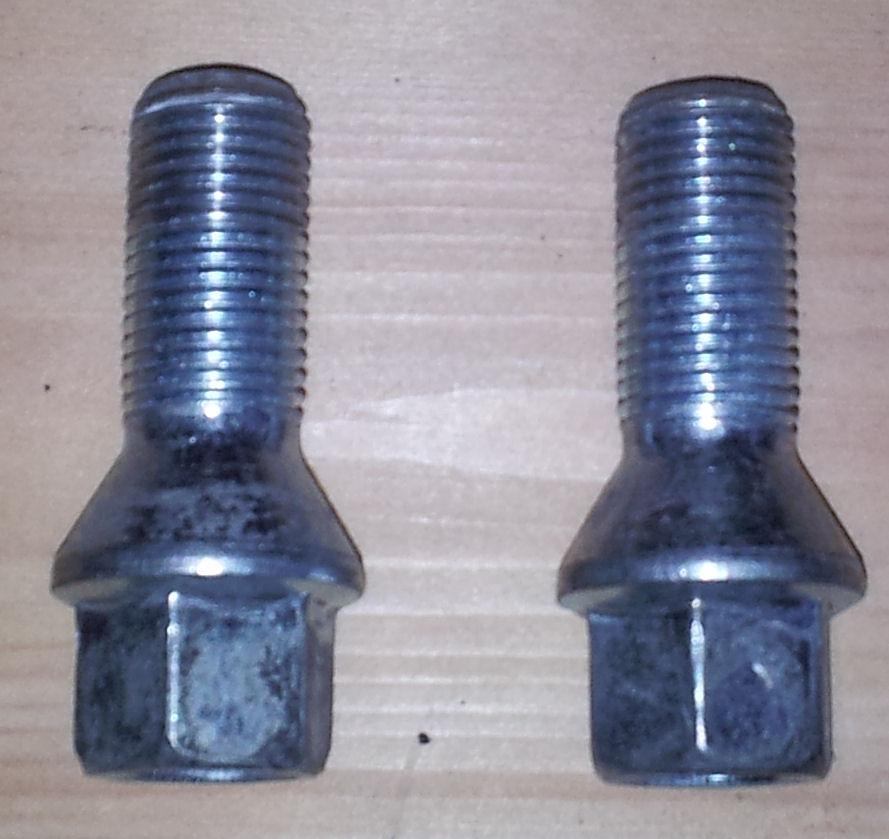

Det lå med et sett med bolter i bilen (se bildet). Disse er litt kortere enn de som er brukt på sommerhjulene og hodet er litt mindre og litt mindre forseggjorte. De ser brukte ut og jeg antar at disse er ment på vinterhjulene. Høres det riktig ut? Vinterfelgen har dessuten et lite plastdeksel som festes over området til boltene slik at disse ikke skal være synlige fra utsiden.

Ser ut som Blade-felgen til Martin's, så boltene du har på bildet hører til den.
Hvis du studerer bolthullene på felgen, så ser du hvilke som er oppskrapet. Det er de du skal bruke til boltene.
