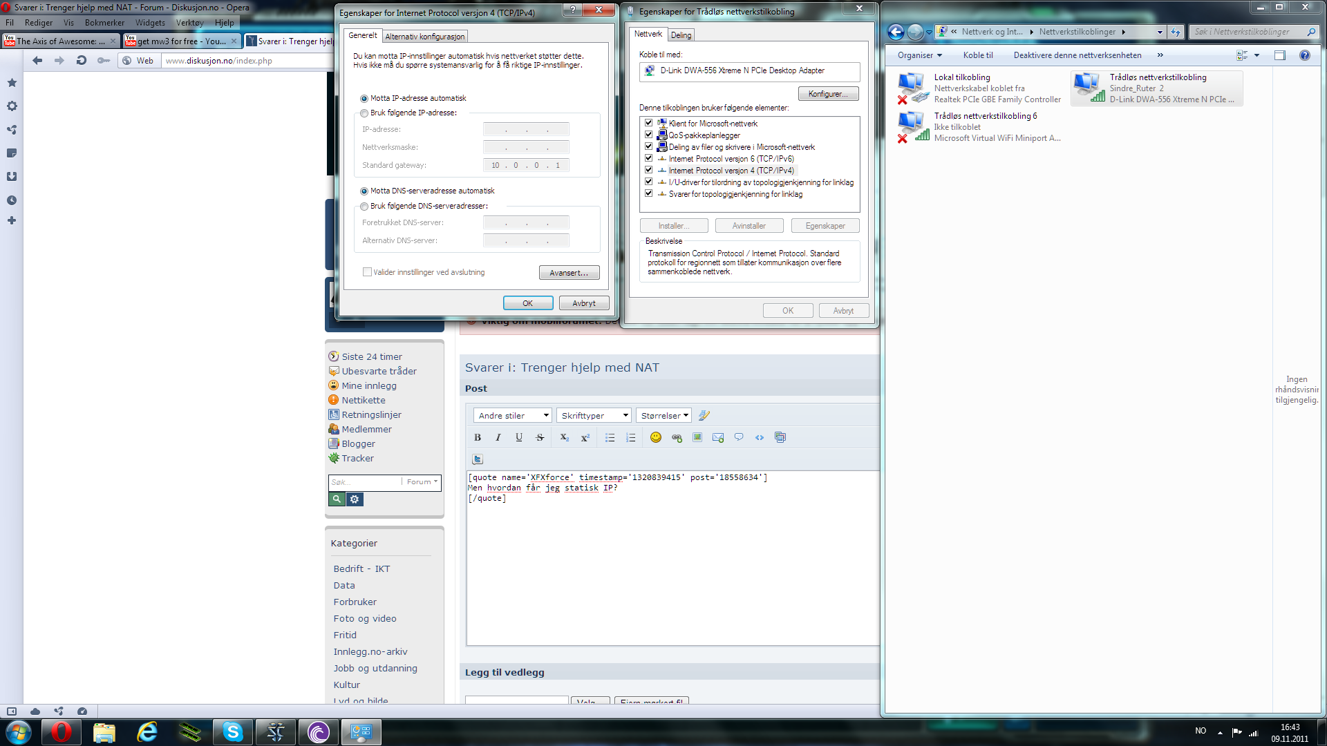

på egenskaper for lokal tilkobling trykk på internet protocol versjon 4 (TCP/IPv4)
så tror jeg du finner det!
hvis du hadde sett litt mer nøye på bilde hadde du sett det!
