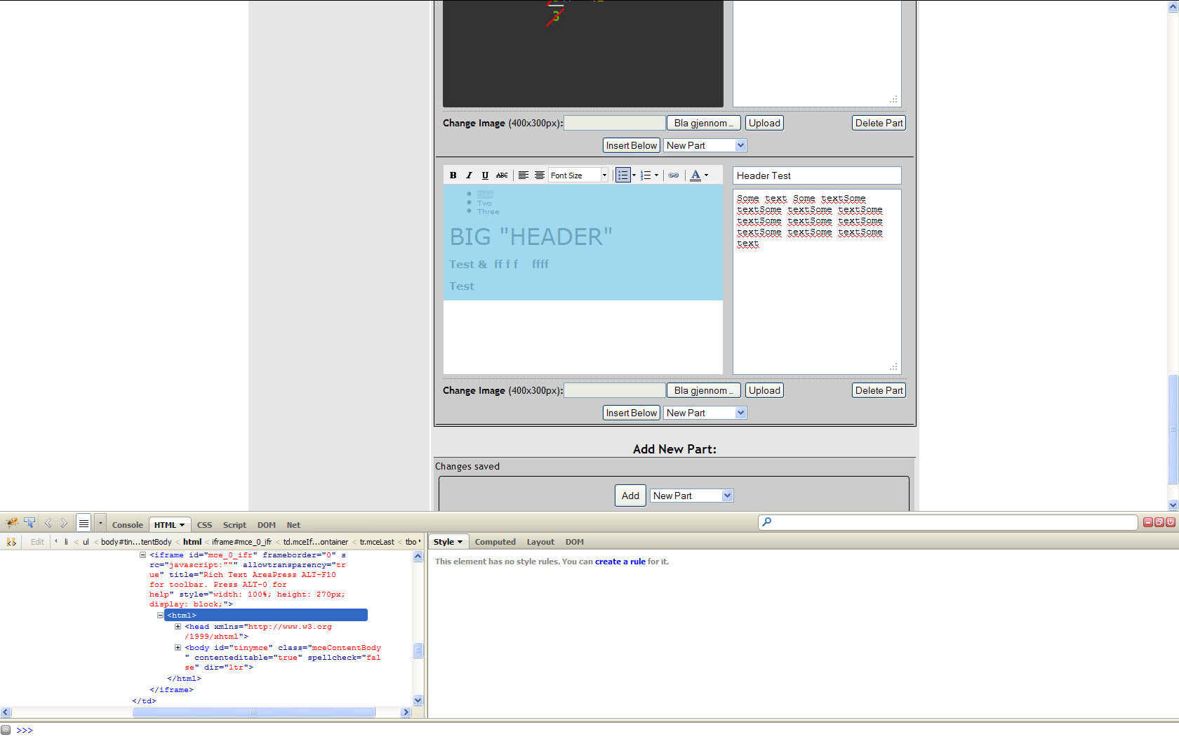

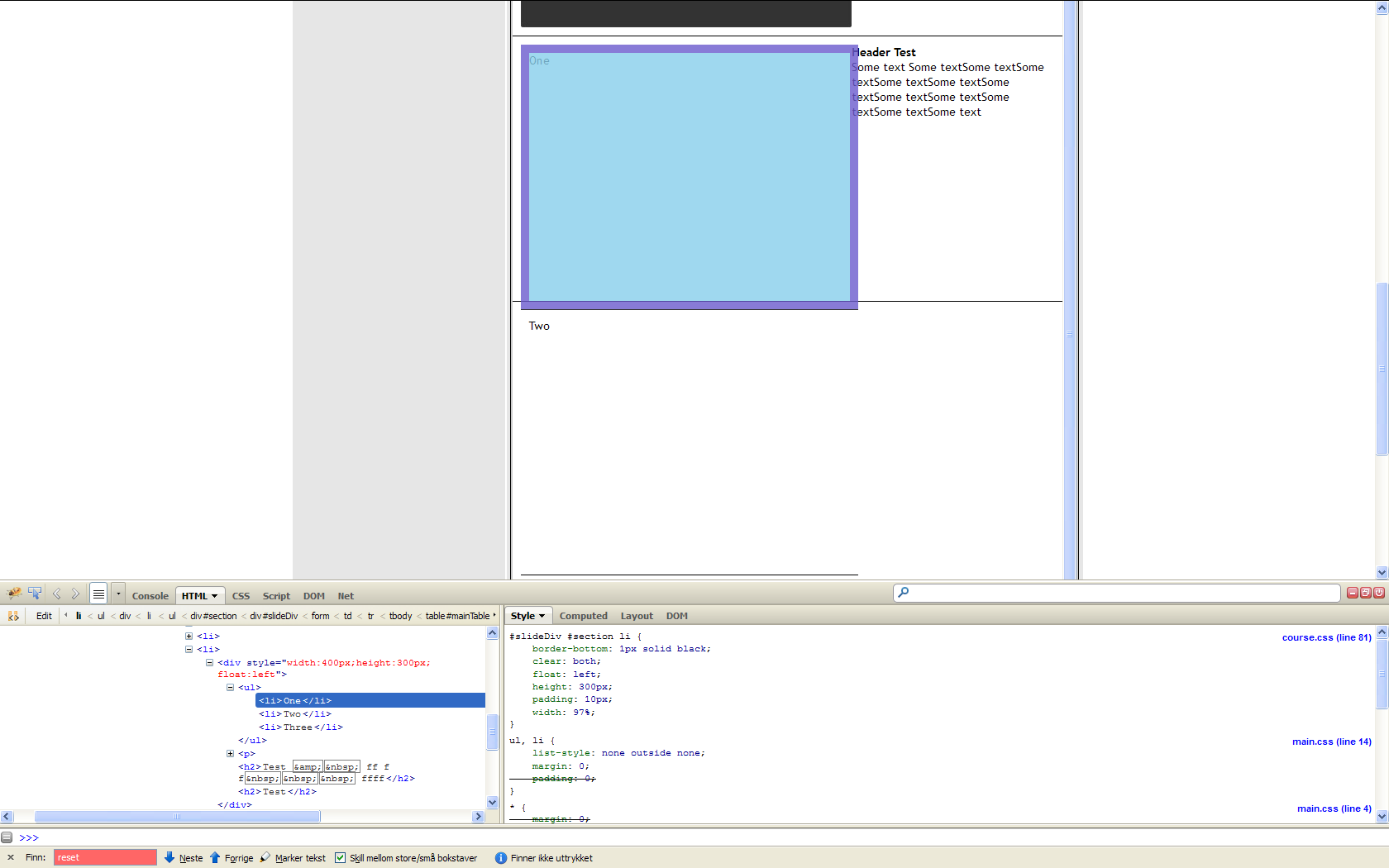

WillY- Skrevet 7. november 2011 Del Skrevet 7. november 2011 Har tatt ibruk TinyMCE nå for å generere fritekst. Selve editoren fungerer bra, men får et problem med resultatet. Det er her min fantastiske CSS rot kommer inn. HTMLen som ble generert av TinyMCE er bare rot. Dette har egentlig ingen ting med TinyMCE og gjøre, men at jeg har CSS på parent-elementet som påviker den! Selve teksten i editoren er en iframe ser jeg. Må jeg bruke iframe på resultatet og da?? Kan ikke si jeg har sett noen gjøre det slik på resultatet. Her er bilde fra editoren: Og her blir resultatet: Som du ser er den påvirket av parent UL-elementet over, "#slideDiv #section li". Finnes det noen måte å få child UL-elemente til å "ignorere" alt av CSS fra parents..? Lurte også på om å bruke YUI CSS reset (CSS fila) for hele UL elementet. Hvis ikke det er noe angående CSS struktureringa mi jeg ikke har helt fatta her... (Forresten, hva for en RT/"WYSIWYG" editor bruker Diskusjon.no ..?) Lenke til kommentar https://www.diskusjon.no/topic/1391352-rich-text-editor-css-konflikt/
phenalor Skrevet 7. november 2011 Del Skrevet 7. november 2011 .(klasse for det du ikke vil skal pavirkes) { (key som ikke skal pavirkes): (ny verdi); ...:...; ...:...; } Lenke til kommentar https://www.diskusjon.no/topic/1391352-rich-text-editor-css-konflikt/#findComment-18552435
WillY- Skrevet 8. november 2011 Forfatter Del Skrevet 8. november 2011 .(klasse for det du ikke vil skal pavirkes) { (key som ikke skal pavirkes): (ny verdi); ...:...; ...:...; } Da må jeg jo sørge for å override absolutt alt. RT editoren bruker jo endel tags. Er dette eneste måten å gjøre det på altså?? Er det ikke mulig å lage en ID som BARE påvirker parent UL-elementet sitt LIs? Lenke til kommentar https://www.diskusjon.no/topic/1391352-rich-text-editor-css-konflikt/#findComment-18553255
phenalor Skrevet 8. november 2011 Del Skrevet 8. november 2011 Tror nok dessverre det Ja. Et alternativ er å legge til en Class på hver enkelt li element. Lenke til kommentar https://www.diskusjon.no/topic/1391352-rich-text-editor-css-konflikt/#findComment-18555226
TekniskFeil Skrevet 19. november 2011 Del Skrevet 19. november 2011 (endret) Hvorfor har du stylet #section li og ikke #section div? Det er selve div'n som skal ha width/height om jeg ikke misforstår deg helt her? Om du gjør det på denne måten vil du dermed ikke ha noen problemer med child ul/li elementene som kommer under (one, two, three) *edit*: Om jeg skjønner deg riktig her over kan det også funke fint. <ul id="style1"> <li> rød <ul id="style2"> <li>gul</li> <li>gul</li> <li>gul</li> </ul> rød </li> <li>rød</li> <li>rød</li> <li>rød</li> </ul> #style1 li {background-color:red} #style2 li {background-color:yellow} Endret 19. november 2011 av TekniskFeil Lenke til kommentar https://www.diskusjon.no/topic/1391352-rich-text-editor-css-konflikt/#findComment-18599857
WillY- Skrevet 19. november 2011 Forfatter Del Skrevet 19. november 2011 Hvorfor har du stylet #section li og ikke #section div? Det er selve div'n som skal ha width/height om jeg ikke misforstår deg helt her? Den #section li kommer fra parent UL-en. Og den diven der er "ramma" for RT teksten. Om jeg skjønner deg riktig her over kan det også funke fint. <ul id="style1"> <li> rød <ul id="style2"> <li>gul</li> <li>gul</li> <li>gul</li> </ul> rød </li> <li>rød</li> <li>rød</li> <li>rød</li> </ul> #style1 li {background-color:red} #style2 li {background-color:yellow} Kan ikke sette ID på den innerste UL-en siden den er generert av RT editoren. Men jeg fikk fikset det på en måte. Jeg må bare være litt mer bevisst på hva ellers som kan påvirkes, og bruke flere CLASS for å skille ting. Så også at man kan bruke > f.eks #section > li for å bare påvirke den første childen Lenke til kommentar https://www.diskusjon.no/topic/1391352-rich-text-editor-css-konflikt/#findComment-18601883
