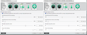

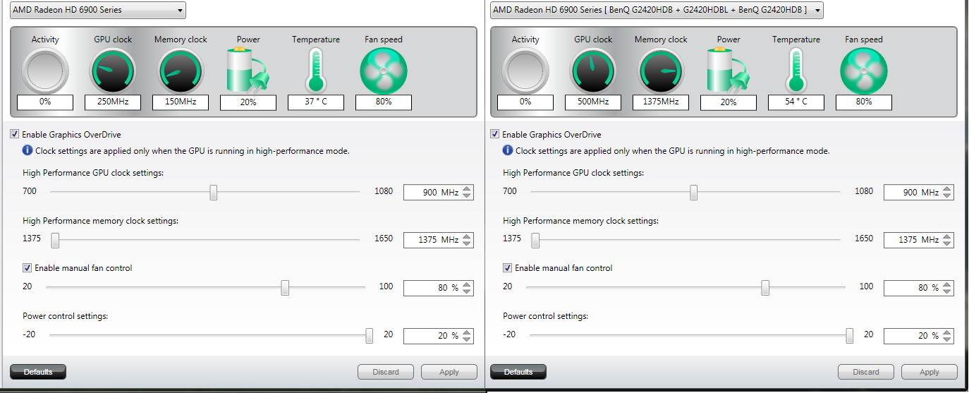

Jeg har et crossfire oppsett besående av to gigabyte windforce 6970 kort.
Det jeg synes er litt underlig er at vis jeg går inn på catalyst/AMD overdrive viser det at det første kortet har GPU clock 500MHz & Memory clock 1375MHz mens det andre kortet bare har GPU clock 250MHz & Memory clock 150MHz. Er det noen som vet hva dette kommer av?

Siden du kjører mer enn en skjerm kjører kortet med skjermene tilkoblet på 3D "lowpower"-nivå. Sekundærkortet gjør ingenting på skrivebordet og klokker seg ned for å spare strøm.

sjekket det ut og det ser ut som om det du sier stemmer, men hvordan blir jeg kvitt dette? Siden det forblir underclokcet selv når jeg spiller ?

Jeg har hatt crossfire aktivert hele tiden og prøvespiller BF3 som i allefall påstår at det støtter crossfire men har fortsatt samme problemet ifølge catalyst og afterburner.
EDIT: fant en skade på det sekundære kortet, regner med at dette kan være årsaken :)
