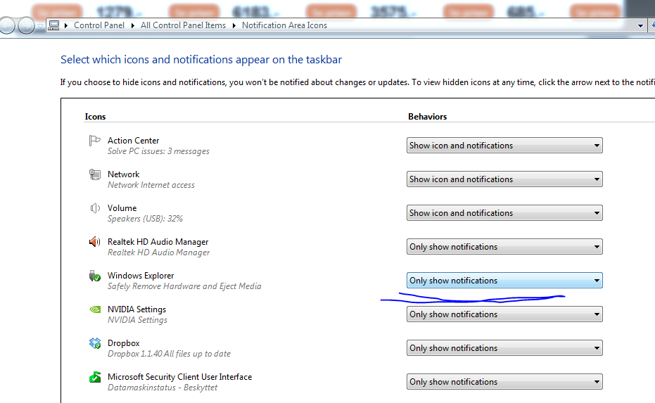

Du har vel trykket vis her også?

Jeg har satt opp den til "show icon and notifications", men uten at det hjelper :(
