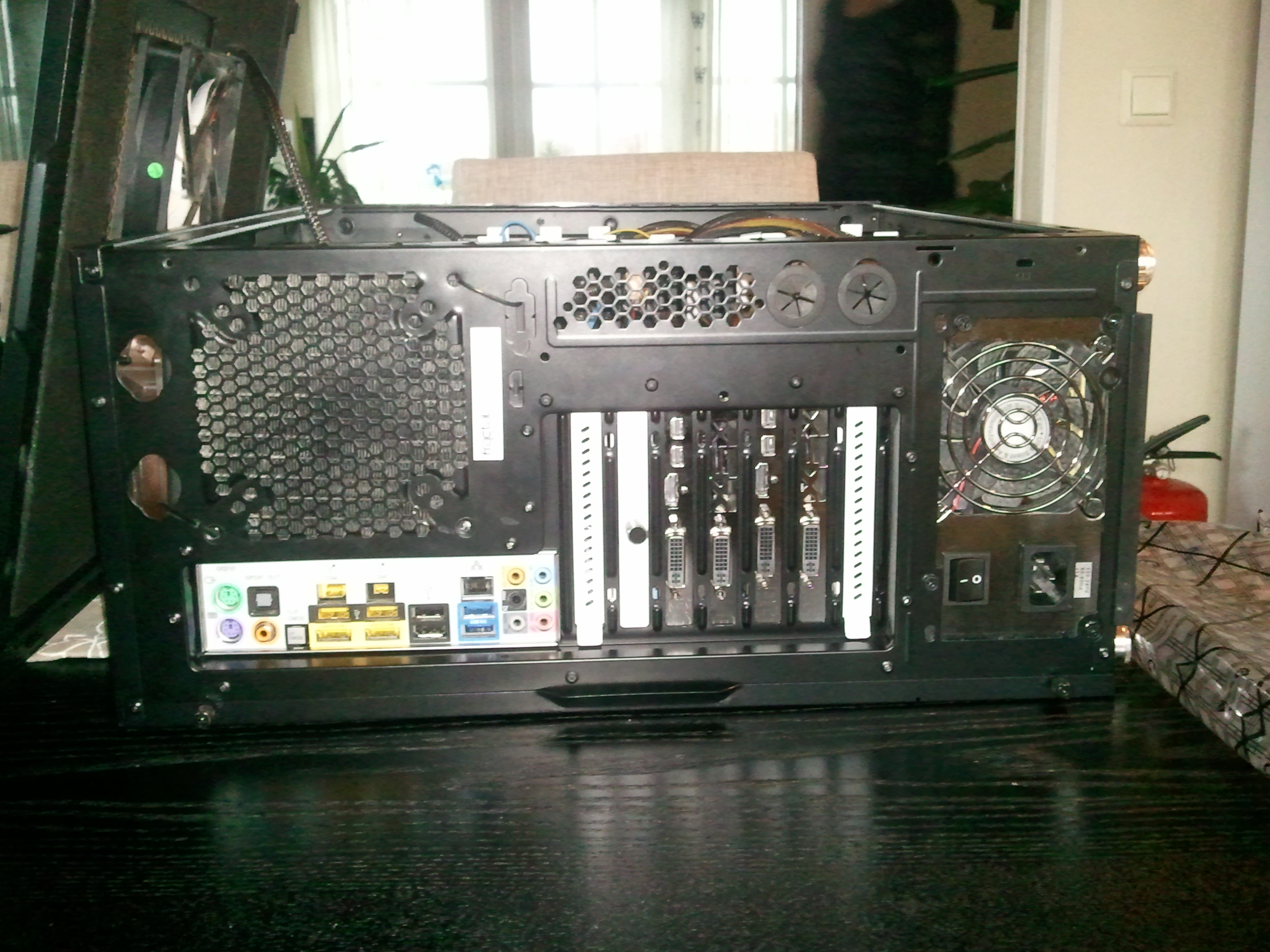

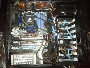

Kan du forresten ta ett bilde av hvordan det ser ut i kabinettet ditt akkurat nå? lettere å planlegge hvordan loopen bør legges....
og eventuelt tegne inn slanger osv i paint :p
Ser ikke ut til at di vannblokkene passer, men det er kansje noen hD6870 vannblokker som passer istede...
Ser bra ut det opplege der:)
Har lagt ved noen bilder også. Jeg kan skru sund skjermkorte, hvis det hjelper deg for og se om du finner noen blokker som passer?

Jizez! Vet du at du kan rute kabler bak hovedkortet ved å dra av det andre sidepanelet? Lær deg å rydde kabler, det kutter temperaturer raskt og koster deg ingenting annet enn litt tid.
Det er ikke rart du slite med temperaturer når du har det så rotete innvendig!
Når du først setter opp en loop vil jeg også anbefale å ta med CPU når du først er i gang, du får bedre temperaturer gjennomsnittlig av dette.
