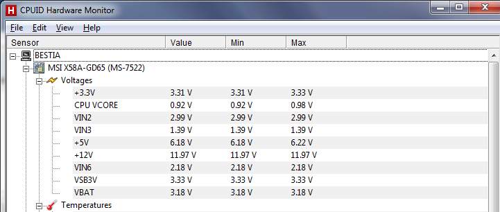

1366 kort, bør jeg henge meg opp i dette?
Brakballe
Det er ikke unormalt at den type programmer viser feil verdier. Om du vil ha en litt mindre villedende avlesning, bør du bruke et voltmeter.
MSI m.fl er også kjente for å ha litt proprietære sensor implementasjoner.
5v måler du enkelt i en molex kontakt.
Edit:
Hvis det virkelig "er" 6.2v har du et problem . Og det kan bli skade på både hovedkort og perifere enheter som PCI/PCI-E kort ,disker ,usb osv.
Endret av syar2003
Så denne 5v er den samme som en har i molex fra PSU? I så fall har jeg mellom 5,02~5.10 alt etter multimeter. Sjekker senere med et nøyaktig et.
5,02- 5,1 V - da har du ingenting å bekymre deg over ( som vi egentlig forventet var sw avlesning feil)
Kravet er 5% toleranse .
Skikkelige PSU har dessuten OVP (Over Voltage Protection).
De sjekker at spenningsverdier er okay internt I PSU logikk føre spenning/strøm legges ut (åpnes) til de ulike outputs.
