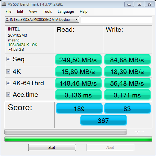

geekfreak Skrevet 6. november 2011 Forfatter Skrevet 6. november 2011 Har nå tatt en Secure Erase, installert Windows og de programmene jeg trenger. I tillegg har jeg kjørt SSD Tweaker Pro og andre tweak-settings. Oppnåde den beste scoren noenninne (bestenotering tidligere: 351). Nytt resultat under: Så dette ble bra!
