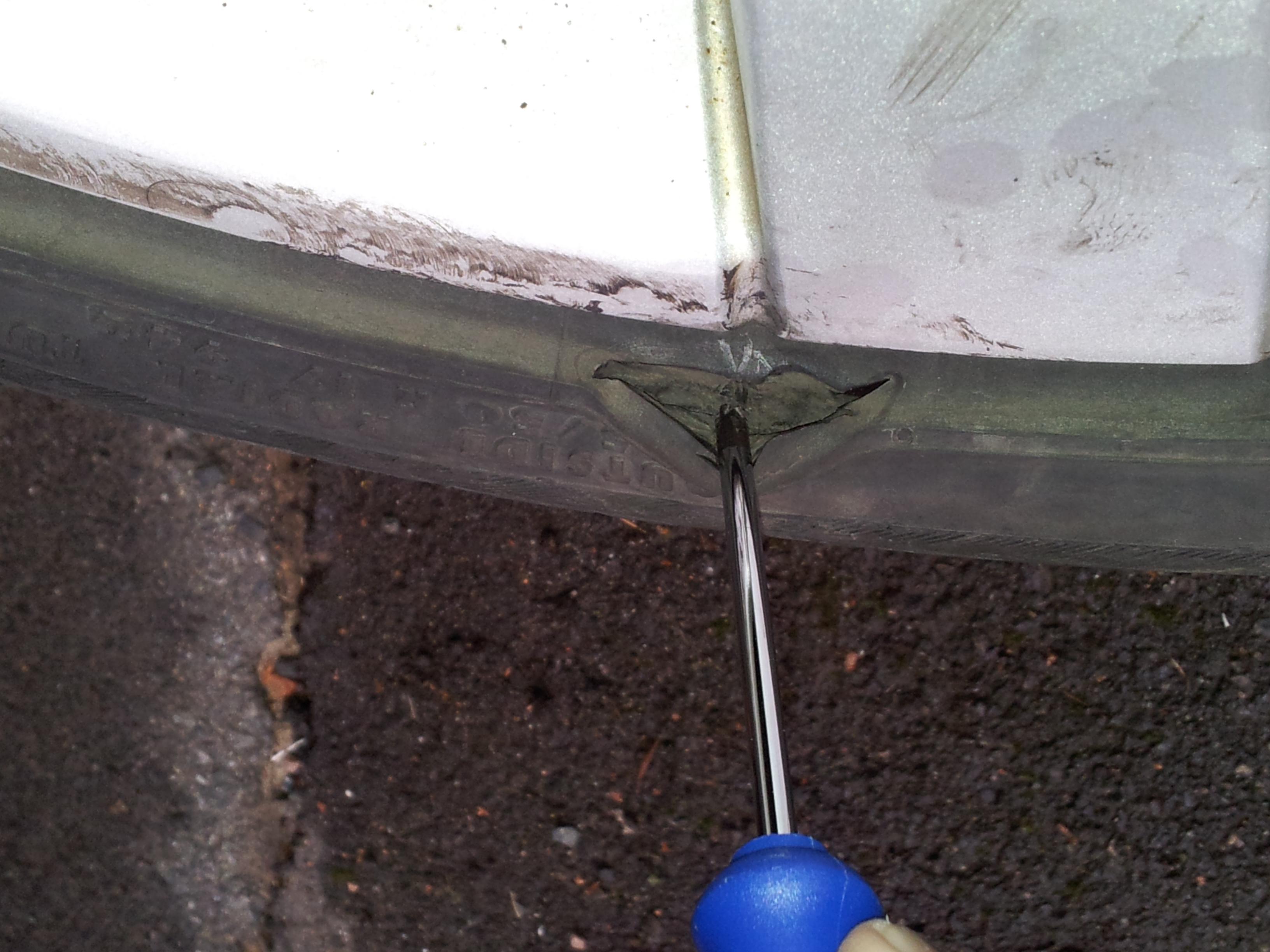

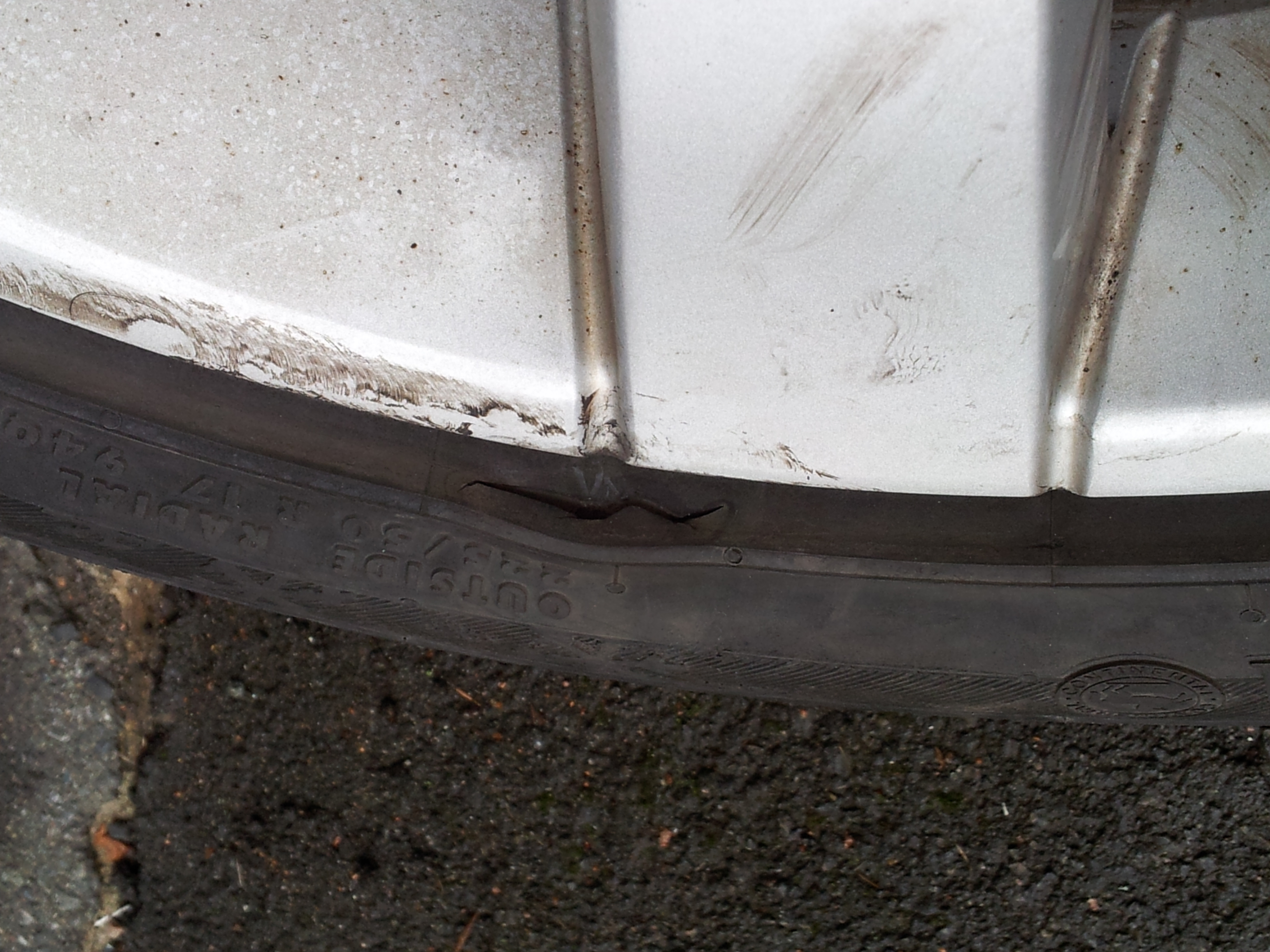

Oppdaget en skade i et vinterdekk og lurer på om jeg må eller bør skifte det.
"Flengen" er nesten 3 cm lang, ca 1 cm dyp og går ca 3 mm under overflaten. Se vedlagte bilder. Jeg kan ikke se "coorden" i dekket når jeg holder skaden oppe.
Dekket er produsert for snart 4 år siden og har gått 3 vintersesonger. Det er 5-6 mm igjen på dekkene, så jeg hadde egentlig tenkt å la dekkene gå èn sesong til. Dekket har dimensjon 225/50x17 og er Continental - ContiVikingContact 3.
Setter stor pris på tilbakemeldinger!
Hadde samme problem,var borti en kantsten...og måtte bytte..fikk en god skrape på lettmetallfelgen også..ble gjennomlyst(rønget) men kunne brukes,men dekket må du bytte dessverre ;)
Kommer du innom dekkforhandler med en skade på siden av dekket vil du få beskjed om å bytte dekk.
Hadde det vært i mønsterbanen har det kunnet blitt lappet.
Det var det jeg fikk beskjed om da jeg kom med et punget dekk en gang.
