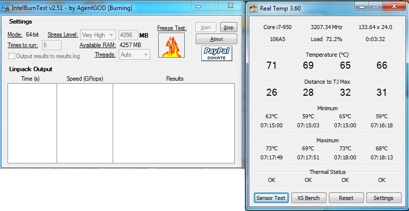

Sorry, mente Very High. 4096 MB.
La med et bilde som viser Realtemp + IBT. Greit høye temps...
