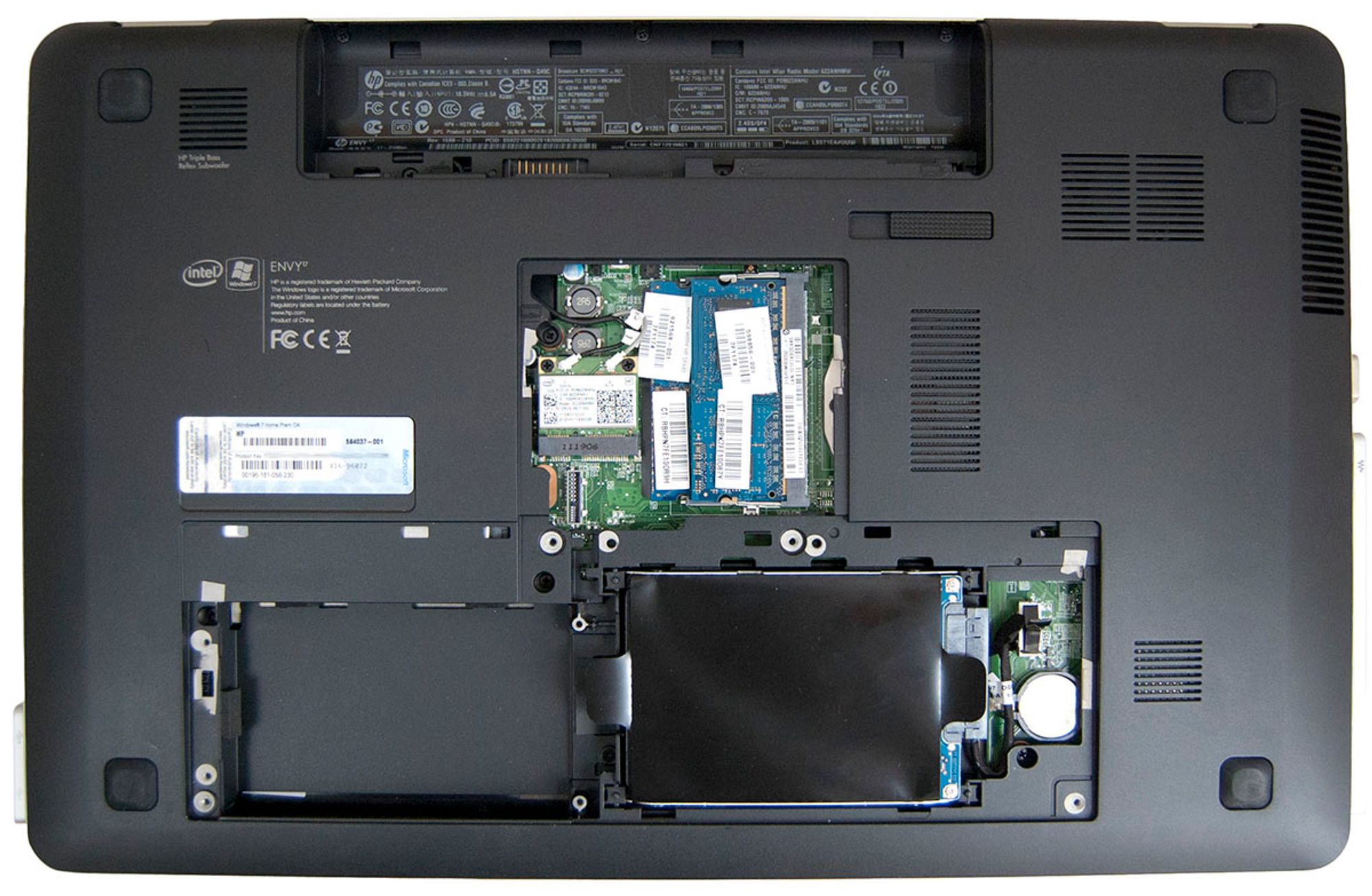

sveibuen Skrevet 16. oktober 2011 Skrevet 16. oktober 2011 (endret) Er jo bare til å se under pcen ? Skal som regel være en luke å to der som er festet med noen små skruer. På min ASUS er det 1 lokk som er festet med 4 små skruer, å da kommer jeg til alt med en gang CPU, skjermkort, rambrikker, skjermkortvifte og trådløstnettverkskort Skal jeg til ovenfor, der med tastaturet er jeg nødt til å gå under først å løsne et par skruer å så får jeg tastaturet opp Endret 16. oktober 2011 av sveibuen
sveibuen Skrevet 16. oktober 2011 Skrevet 16. oktober 2011 (endret) Dette jeg mener: http://img.gfx.no/963/963072/under.jpg litt dårlig bilde av forklaringen min oppforbi, men du skjønner pointet ? Endret 16. oktober 2011 av sveibuen
Runningback Skrevet 16. oktober 2011 Forfatter Skrevet 16. oktober 2011 Ja jeg skjønner hva du mener. Men kommer jo ikke til GPU, CPU og det der med disse lukene. I følge manualen må man opp med tastaturet og hele dekslet oppå der. Som du ser på videon her, så må toppen av for å få tilgang til CPU.
sveibuen Skrevet 16. oktober 2011 Skrevet 16. oktober 2011 aaah, dem har laget det litt dumt ja ser eg. kjipt Men så er det nå en god erfaring å gjøre det og
