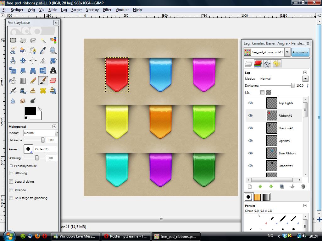

kong_gabby Skrevet 14. oktober 2011 Skrevet 14. oktober 2011 (endret) Jeg har lastet ned en haug med PSD-filer og søkte meg fram til at de kan åpnes i Gimp. Greit nok. Men når jeg åpner filene i Gimp så står det litt stille. Jeg ser at det er flere lag og at man kan endre hvert lag. Men for å ta fila under som et eksempel, hvordan får jeg den røde versjonen, med skygge, alene (uten de andre) på transparent bakgrunn? Edit: fikk det som jeg ville ha det ved å slette alle de andre lagene og til slutt eksportere for å få en .png-fil, men hva om det var 500 lag? Endret 14. oktober 2011 av LHUS

Torbjørn T. Skrevet 14. oktober 2011 Skrevet 14. oktober 2011 Fyrst kan eg tipse om ein fin podcast om Gimp: http://meetthegimp.org/ So kan eg svare meir direkte på spørsmålet: Hald inne Shift, og klikk på auget ved sida av laget. Då vil alle andre lag verte usynlege. 1
kong_gabby Skrevet 14. oktober 2011 Forfatter Skrevet 14. oktober 2011 (endret) Takker, bukker og plusser Endret 14. oktober 2011 av LHUS
