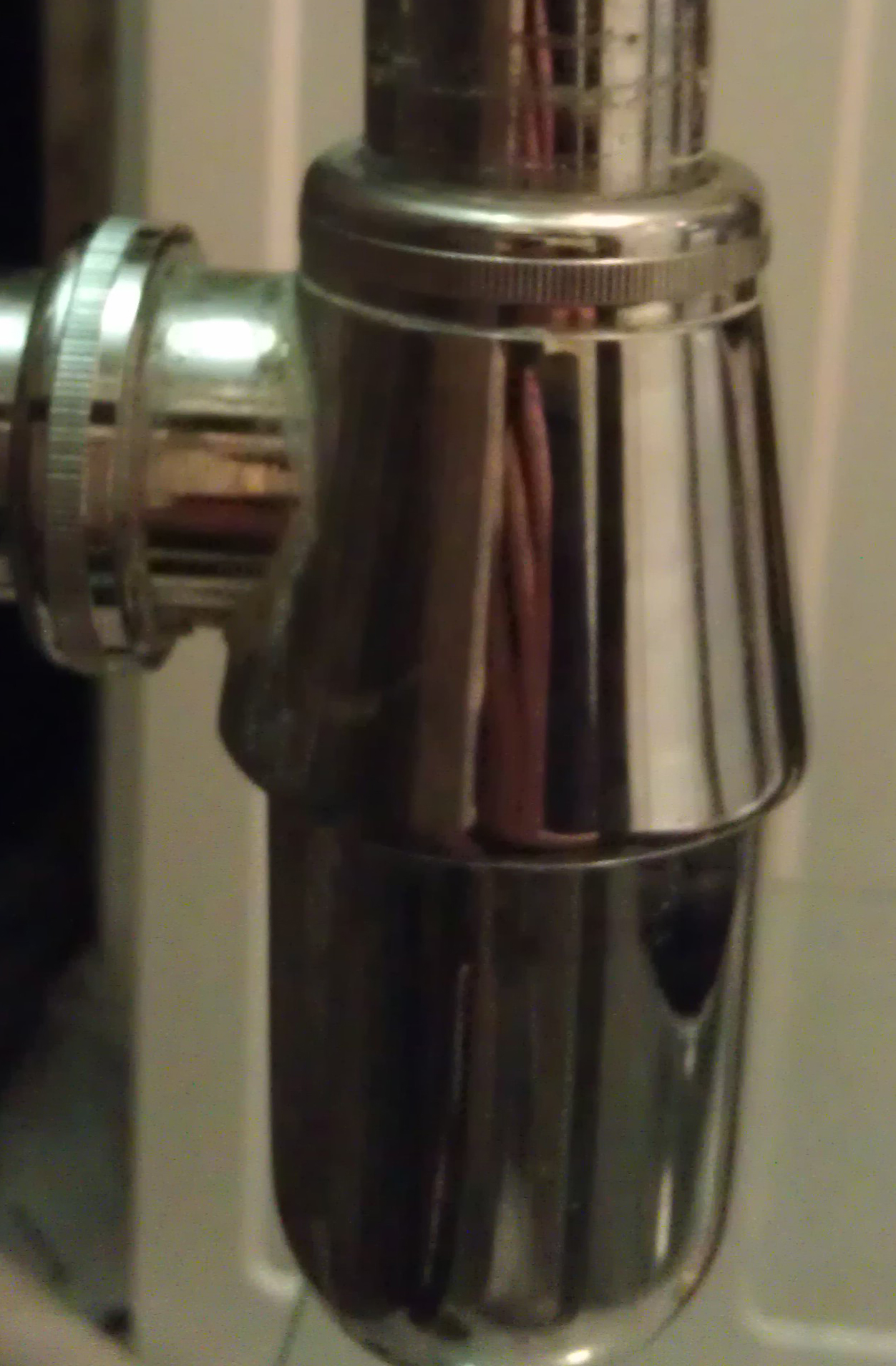

Trenger nå litt hjelp av dere :p Lukter vondt/kloakk når jeg tapper vann i vasken på badet. Tenkte jeg skulle få åpnet opp vannlåsen (?) og rensket ut, men så har nå ikke jeg peiling da. Er redd for å gjøre noe feil. Hvor skal jeg skru? Begge disse låsene sitter jo hardt som F, skal det gjøre det? :p
Vannlåsen skal sitte hardt fast, ja. Hvis ikke så begynner den å lekke.
Vannlåsen du ahr tatt bilde av har fire deler. Festering oppe, festering bak og øvre og nedre omslutning. Den nedre kan skrus fra den øvre og det er bare å få et godt tak på den og vro mot klokken sett nedenfra. Ikke rykk, men øk trykket jevnt.
Husk å ha en bøtte under til å samle opp vannet som er i låsen.

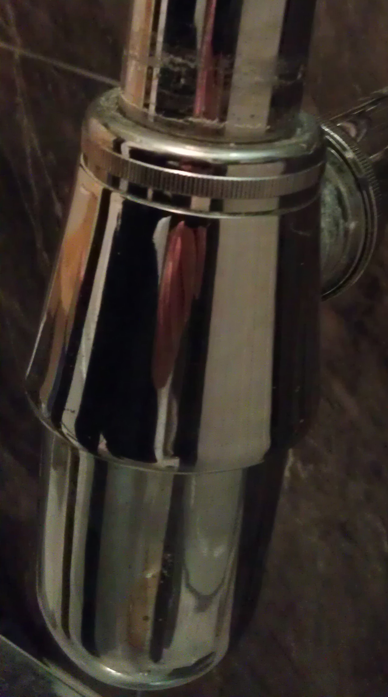

Er jo helt umulig å få løs den "kuppelen" som sitter under. Den sitter DØNN fast. Jeg er ikke så svak i klypa, så tror ikke det er derfor :p Hvis jeg tar i mer nå, så drar jeg ut rørene (de bøyer seg). Holder fast hele greia med den andre hånda, men det bøyer seg allikevel. What to do.

Når det gjelder vaskesvannlåsen du har bilde av er det ringene man skal skru opp mens man holder selve koppen. Løsn først begge ringene før du skrur ringene opp og koppen blir løs.
Jeg ser ikke bort fra at ringene kan ha blitt skrudd fast med vannpume eller rørtang, men vanligvis er ikke dette nødvendig.
Når du har fått koppen løs gjelder det å rengjøre "innmaten".

Ah, er ikke rart jeg ikke får av koppen når jeg ikke har løsnet på ringene! :p Dumme meg!
Jeg tror jeg eventuelt vil teste med kaldt vann og klorin før jeg gjør noe annet, for jeg må uansett gå til innkjøp av noe redskap her ^^
Skal se om jeg får gjort noe i morgen, så prøver jeg og få inn en oppdatering her.
Da fikk jeg fiksa det. Makan til mye dritt har jeg aldri sett.. fysj! Er nok ikke rensa på alle de årene leiligheten har vært her, virker det som..
