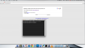

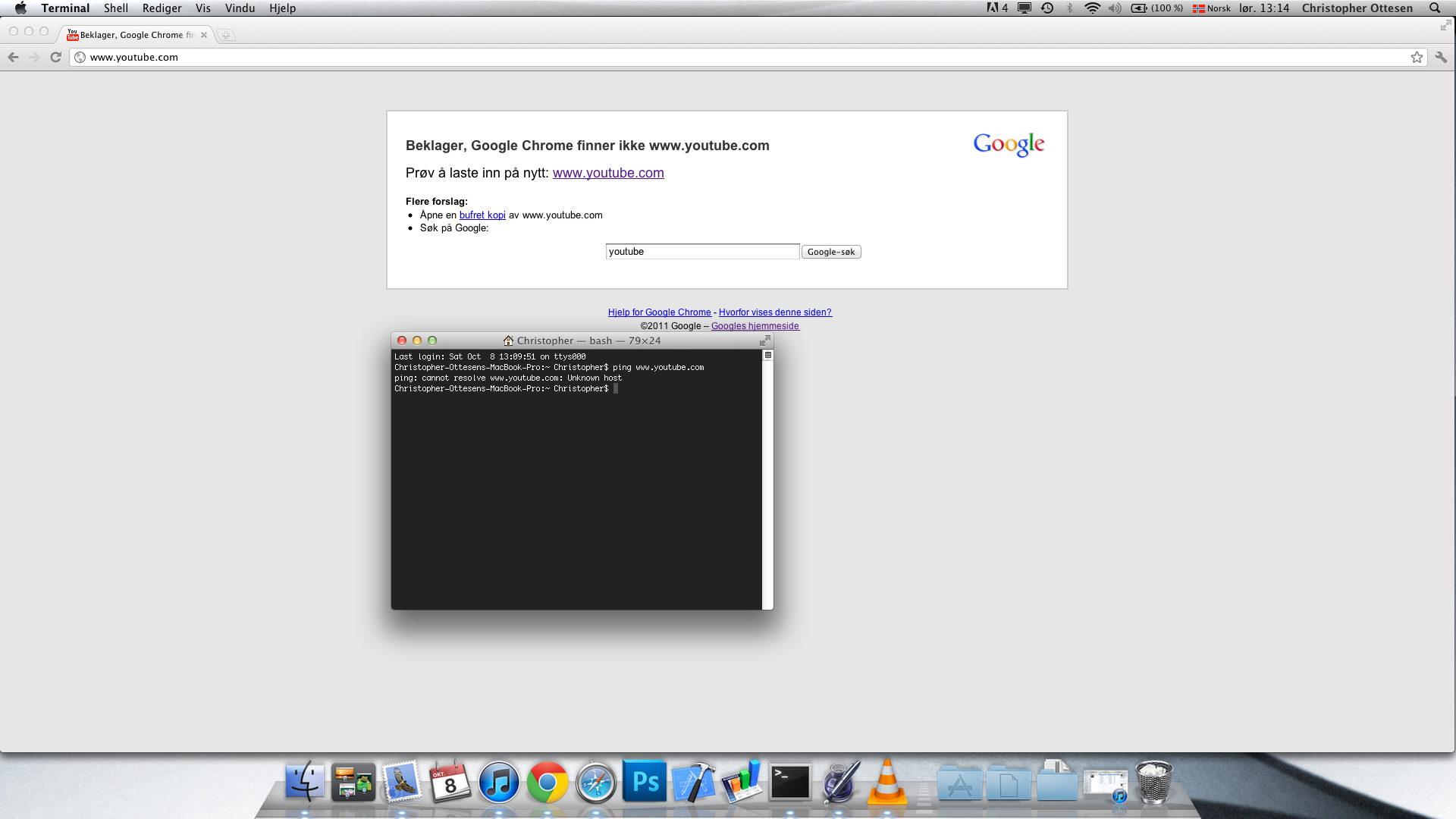

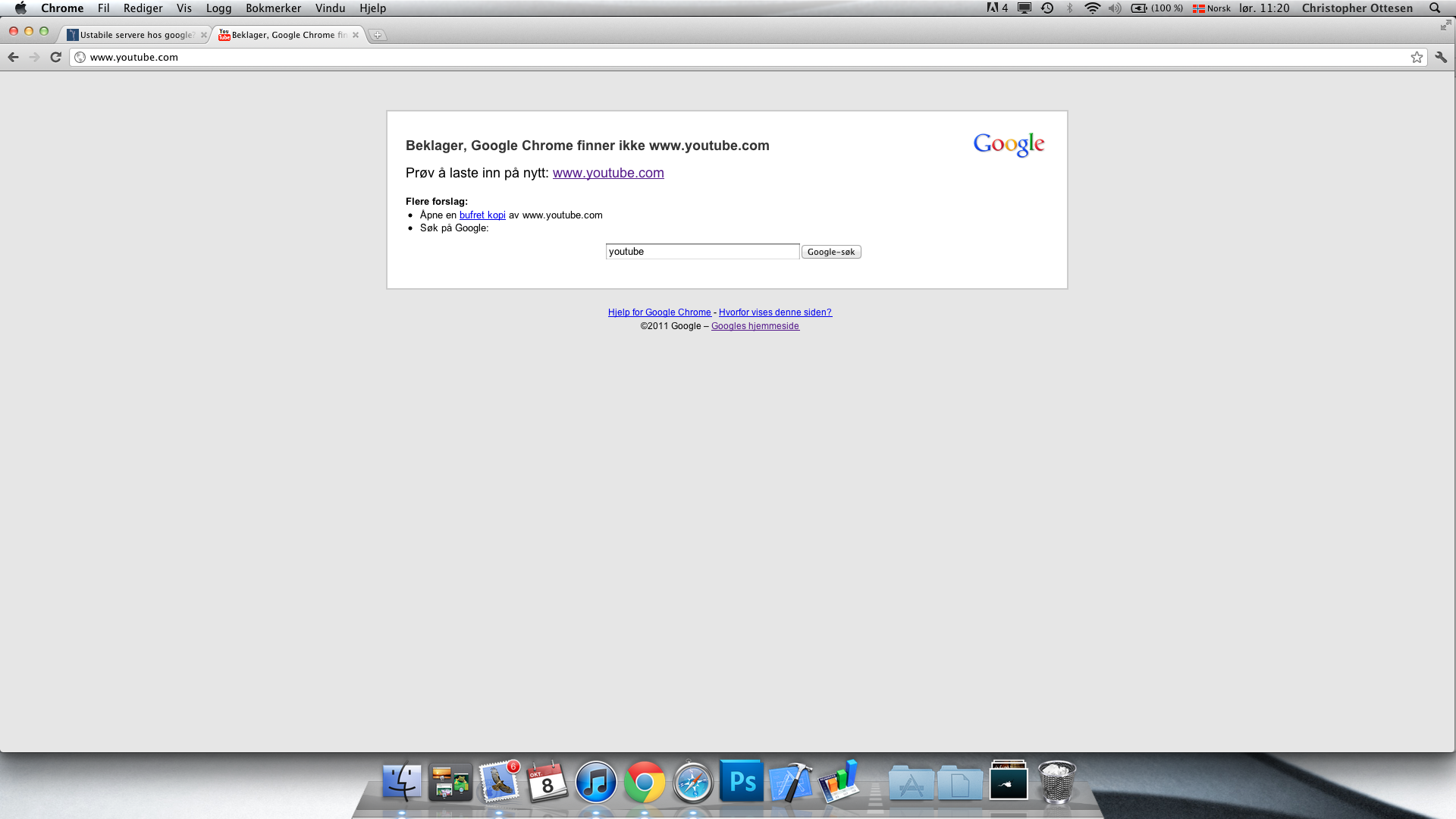

chri-ot Skrevet 8. oktober 2011 Forfatter Skrevet 8. oktober 2011 (endret) Jeg tror ikke det har med DNS på min maskin å gjøre (evnt på ruteren?), fordi det skjer både med flere OS og flere maskiner. Til nå har jeg prøvd med to maskiner en Windows 7 laptop - en macbook pro (både prøvd med win7 og osx). Jeg har også prøvd med flere nettlesere, men det er likt med alle sammen. EDIT: jeg har også prøvd både over wifi og kabel. Jeg synes bare det er rart at nettsidene er tilgjengelig noen ganger, og noen ganger ikke? Jeg hadde også tenkt til å sende en ping til youtube, men plutselig fikk jeg tilgang til nettsiden igjen(?). Endret 8. oktober 2011 av chri-ot
chri-ot Skrevet 8. oktober 2011 Forfatter Skrevet 8. oktober 2011 Jeg fikk pinga nå -> ping: cannot resolve www.youtube.com: Unknown host Det virker som det har med DNS alikavell, men jeg tviler på at det ligger i pcen, så enten ligger det i wifi ruteren eller get boksen? (evnt hos Get eller Google).
