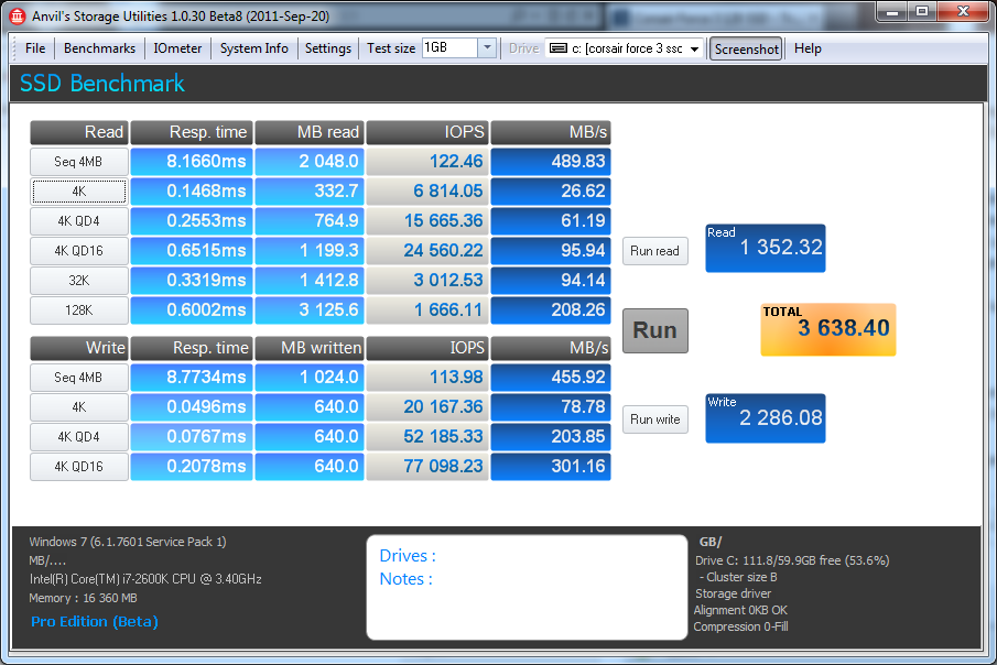

Ytelsen på ssden din ligger akkurat der den skal være. Du kan selv se her på en test med ASU gjort på Force 3 120GB gjort av The SSD review.
Jeg tipper det er andre grunner til at oppstarten din er blitt tregere. Det kan være programmer du har innstallert eller driver ol. som laster under oppstart.
