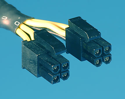

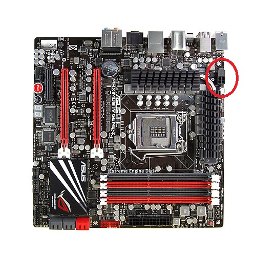

Fant da ut at jeg bare hadde 4 pins kontakt i den lille atx(?) kontakten, siden det gml HK var kun med en 4 pins. Så jeg hadde splittet den fra poweret. Og på det nye kortet var halve kontakten under et lokk.,men altså 8 pin. fiksa det og satte sammen alt og fyrte opp, og den gikk rett inn i W7. Men det holdt kun i få minutter før den skrudde seg av, rebooter opp
til kun en sort skjerm (ikke logo bildet) og error 53 (minne relatert)
