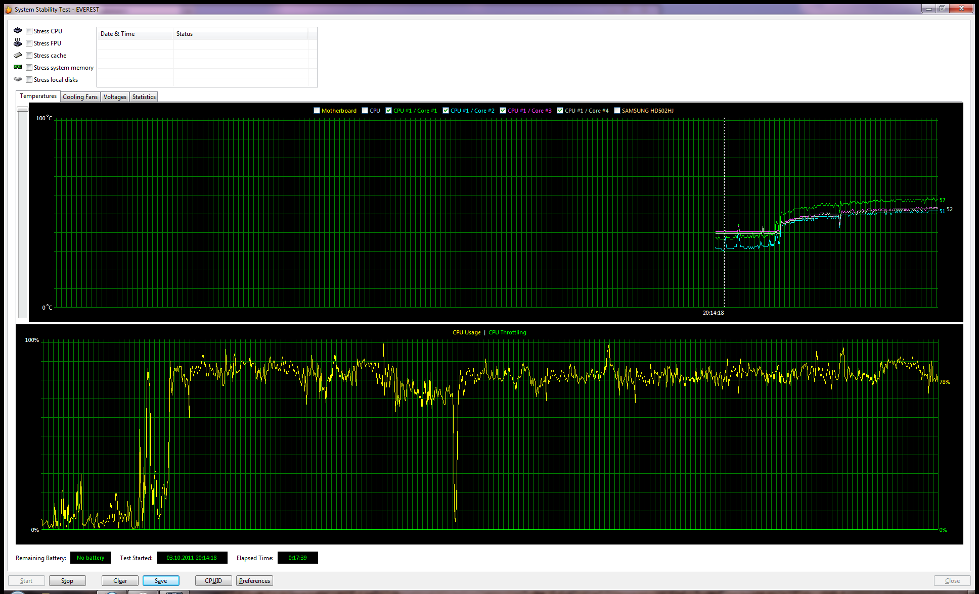

Robbansvenske Skrevet 3. oktober 2011 Skrevet 3. oktober 2011 Hei, testet å spille BF3 og ser at CPU ikke brukes mer en rundt 90%..er det bedre en at den brukt mindre/mere? Hvordan tolke dette?
N o r e n g Skrevet 4. oktober 2011 Skrevet 4. oktober 2011 Ser nå heller ut som du tipper mellom 80-90% Hva dette har å si er vanskelig å teoretisere seg til, men jeg vil tro CPU og GPU er i en rimelig perfekt match her om GPU ligger i 90-100% usage nå.
Robbansvenske Skrevet 4. oktober 2011 Forfatter Skrevet 4. oktober 2011 Mitt skjemkort er 90%-100% i bruk ja..men er det da ikke noen mulighet for skjermkortet at prestere bedre med annen cpu? Er det så at min cpu klarer et litt bedre skjermkort?

Stigma Skrevet 28. oktober 2011 Skrevet 28. oktober 2011 (endret) Hei, testet å spille BF3 og ser at CPU ikke brukes mer en rundt 90%..er det bedre en at den brukt mindre/mere? Hvordan tolke dette? I spill så har du flere faktorer involvert i hardwaren. Maskinen kan bare gjøre oppgaven så raskt som den tregeste delen i prosessen kan. Sidne CPU og GPU regnekraft normalt er de to mest kritiske delene i et spill så vil som regel en av disse to fungere som en flaskehals der den holder tilbake den andre fra å kunne jobbe raskere. Det er mulig at det er det du ser her. Dette er selvfølgleig med forbehold at det ikke er noe framelimiting involvert som gjør at frameraten ikke kan gå over X FPS. I så tilfelle så vil jo nødvendigvis maskinen bare skalere ned arbeidet når den når målet. Dette er dog litt forenklet. Et såpass komplekst program som BF3 har mange tråder som prosesseres samtidig - og kravene varierer hele tiden. Når du for eksempel har 6 prosesstråder av varierende krav til CPU så er det ikke alltid du kan tildele disse trådene til 4 CPUkjerner på en måte som gjør at alle 4 kan gå for full maskin. Det er en forenklet beskrivelse av problemstillingen, men det gir deg gjerne en idè av problemet som oppstår logisk. Det er da å forvente at selv om GPUen ikke holdt deg tilbake så ville du neppe nå 100% utnyttelse av CPUen likevel - men gjerne 85-95% kanskje. Det er mulig at dette gjerne også er en delfaktor i dine spesifikek resultater. Om CPU utnyttelsen derimot var nærmere f.eks. 60-70% så hadde det vært lettere å konkludere med at det var GPUen som holdt deg tilbake. In any case så ser dette helt normalt ut. Det er ingen negativ ting at utnyttelsen av systemressursene er høy - i motsetnign til det mange ofte tenker. Ubenyttede systemressurser er tross alt bortkastet - så om CPU og GPU går når 100% så betyr det bare at maskinen er godt balansert til oppgaven den driver med. Om utnyttelsen hadde vært veldig lav så hadde det som regel bare indikert at GPUen (eller evt. et annet subsystem i maskinen) ikke klarte å holde tritt - og det hadde jo som sagt bare vært bortkastede ressurser. Hadde du logget GPU utnyttelse samtidig med CPU så hadde vi fått et bedre bilde av hvor godt tilpasset forholdet mellom CPU og GPU var for oppgaven. EDIT: GPU-Z har en enkel GPU utnyttelsesgraf som du kan bruke for dette. -Stigma Endret 28. oktober 2011 av Stigma 1

Robbansvenske Skrevet 29. oktober 2011 Forfatter Skrevet 29. oktober 2011 (endret) Hakker ikke men ser nu att i MP med 64 player så har jag GPU load på 68-93 med den CPU load som jeg har i grafen ovan. Da er det muligens på tide med en OC 2500K ? Endret 29. oktober 2011 av Robbansvenske
