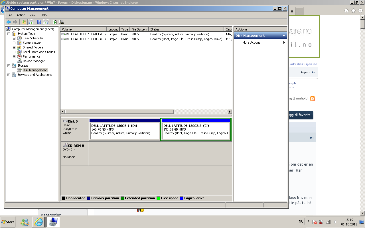

Har du et bilde fra Diskbehandling du kan slenge opp slik at det er mulig å se partisjonene?
Jaa : )
Det er altså D jeg skal fjerne... og bruke plassen her :s jeg har liksom brukt 30 min på og ta prt, lime inn i paint og laste opp her .. det er liksom meninga skal ta 2 minutter : )
Hjelp?
og nb: Jeg klarte og formatere, men feil -.- Og jeg har ikke no backup... Så, haha.. Må jeg instalere win 7 på nytt? ... Xp har itte nettverkskort serru! :(

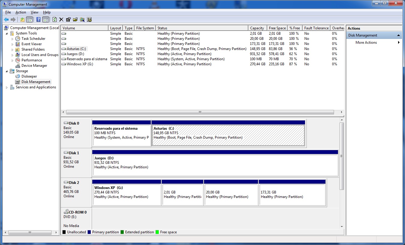

Partisjonen som er D er faktisk primary partition, mens den som er C er en logisk partisjon. Da du slettet D:, fjernet du faktisk boot partisjonen selv om det bildet sier noe annet. Skal laste opp en bilde fra min PC av Computer Manangement (på engelsk) så du ser bedre hva som er Primary partition.

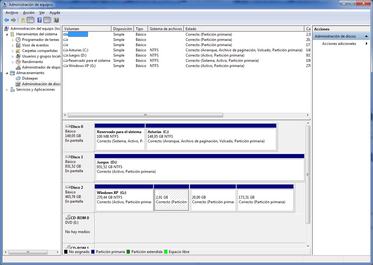

Klikk på skjult tekst så ser du mitt oppsett. Litt forskjellig fra ditt da jeg har 5 hard disker, men primary partition C er boot hos meg. Hos deg er det nok D.
Mulig jeg tar feil, men hvis PCen kom med Windows XP installert, og så installerte du Windows 7, vil faktisk det som er C (Primary Partition) i XP, bli D: i Windows 7. Altså MBR (Master Boot Record) vil normalt ligge på Primary Partition. Og den har du slettet.
Men alt er ikke tapt, en normal format fjernet bare MFT (Master File Table) mens selve filene fortsatt ligger der. Så det skal være mulig å bruke et undelete program og hente ut alt igjen, med litt flaks.
