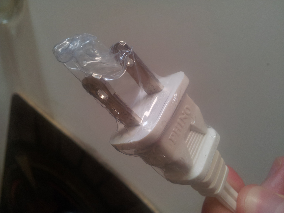

Legger ved et bilde av støpselet, om det skulle herske noen tvil. Jeg er ingen elektriker, men så vidt jeg fant ut er dette støpsel av type B. 120v 60Hz. På forhånd takk for hjelp!
hva står påstemplet dingsen? i usa bruker de 110V 60 hz, i norge bruker vi 230V 50hz, med mindre dingsen er beregnet for begge deler kan du forvente deg et smell og et lysglimt, og sitte igjen med en murstein.
Som sagt er jeg ingen elektriker. Langt i fra, faktisk. I manualen ber de meg bare plugge den inn i en 110-120V stikkontakt. På ledningen står det derimot 300V. Ikke at jeg vet hva det har å si. Betyr kanskje at den fungerer i norske 230V-vegger? Med adapter såklart.

det fungerer ikke, det betyr at apparatet er rated til 120 v (tipper det tåler rundt 140) 300v er bare hva isolasjonen på kabelen tåler.
hva slags dings er det snakk om? og hvor mange watt? det kan hende du kan bruke en trafo hvis det ikke er så mange watt, men trafoer er generelt dyre og tunge, hvertfall for høye belastninger
