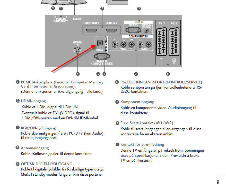

RuneKO Skrevet 31. oktober 2011 Forfatter Skrevet 31. oktober 2011 (endret) Siden du ikke har en Blu-ray kilde, så kan du kople alt til TVen, og så TVen optisk til forsterkeren. Men da bør du sjekke ut at TVen kan videresende ett surround signal, og ikke kun stereo, via den optiske. Ellers så ville jeg kjørt så mye som mulig igjennom forsterkeren. Eventuelt på enkelte kilder bruke en alternativ lydoverføring hvis det blir for få HDMI kontakter. Hei igjen. Har satt opp en annen tv nå. LG 50pc55. Den er fra 2007 tror jeg. Den har ikke analog lydutgang, kun "optical". Er det denne jeg må koble sammen med forsterkeren? Jeg tror ikke forsterkeren har en lik inngang på baksiden. Eventuelt en overgang fra optisk til analog? Vedlagt en skisse av baksiden av tven Endret 31. oktober 2011 av RuneKO

AndersT2 Skrevet 31. oktober 2011 Skrevet 31. oktober 2011 Du kan rute alt igjennom TVen ja, og optisk til forsterker. Eneste problemet kan være at du kanskje kun får stereo.
RuneKO Skrevet 1. november 2011 Forfatter Skrevet 1. november 2011 (endret) Kjøpte en toslink kabel igår og koblet fra tv til forsterker. Deretter kjørte jeg hdmi fra xbox til tv. TVhøytallerene virker ikke, så mitt eneste alternativ er å bruke forsterkeren. Problemet er at jeg ikke fikk noe lyd da heller. Jeg har satt på lydkanalen jeg koblet i bak anlegget. (DVD) testet tv sat også. ikkeno virker. Når jeg går på Menyen fra tven har jeg er valg på lyd som heter Digital lyd ut. Denne var gråa ut før jeg koblet toslinken, så jeg ikke kunne trykke på den. Så jeg regna med at jeg skulle kunne gå inn der når jeg kobla den til igår, men den er fortsatt grå/ikke trykkbar. Akkuratt som tven ikke registrerer at jeg har koblet til forsterkeren :/ Endret 1. november 2011 av RuneKO

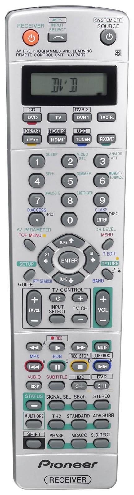

AndersT2 Skrevet 2. november 2011 Skrevet 2. november 2011 Forsterkeren og TVen kan ikke komminisere over den optiske, så TVen ser ikke om den er i bruk eller ikke. Om den er aktiv, så vil det lyse rødt i utgangen. Bare se i forsterker enden av kabelen. Forsterkeren må ofte settes til riktig inngang, og riktig type. Det er flere DVD innganger, og man må da velge hvilken av disse lyden skal hentes i fra. Mener å huske at knappen het Source eller noe slikt, det er noen år siden jeg hadde Pioneer nå. Har du eventuelt ett bilde av fjernkontrollen? Enkelte forsterkere må man også inn i oppsett menyen og dedikere inngangene. Kjenner ikke 1017 utgaven, og om denne har denne muligheten. Sjekk input menyen.

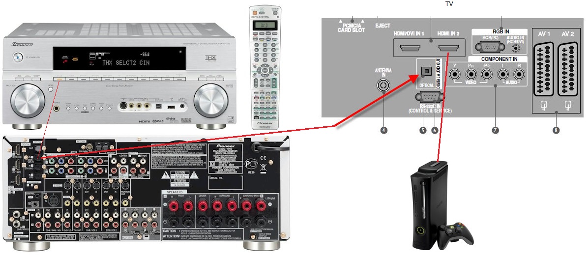

RuneKO Skrevet 3. november 2011 Forfatter Skrevet 3. november 2011 Her kan du se hvordan jeg har satt det opp idag. Hvordan ser det ut?
RuneKO Skrevet 4. november 2011 Forfatter Skrevet 4. november 2011 Fant fram komponentkabelen fra xboxen til tven. Der var det utgang for Tosling som jeg kjørte i forsterkeren. Deilig å endelig få lyd på xbox, selv om jeg fortsatt ikke har lyd fra tven, men men Takk for hjelpen
AndersT2 Skrevet 4. november 2011 Skrevet 4. november 2011 Da er det TVen som er problemet da. Ellers så var det "Signal sel" knappen jeg tenkte på. Da bytter du mellom de forskjellige inngangene på input valget. Har du sett Xbox til surround? Det kan jo hende at TVen ikke takler dette signalet inn, men med HMDI så skal det jo stille seg inn automatisk.
RuneKO Skrevet 8. november 2011 Forfatter Skrevet 8. november 2011 Da er det TVen som er problemet da. Ellers så var det "Signal sel" knappen jeg tenkte på. Da bytter du mellom de forskjellige inngangene på input valget. Har du sett Xbox til surround? Det kan jo hende at TVen ikke takler dette signalet inn, men med HMDI så skal det jo stille seg inn automatisk. Det ble surround når jeg koblet direkte til forsterkeren hvertfall, så det kan jo hende ikke TVen taklet det av en eller annen grunn.
AndersT2 Skrevet 11. november 2011 Skrevet 11. november 2011 Det er normalt at de fleste TVer ikke sender 5.1 videre pga de kun har stereo selv.
