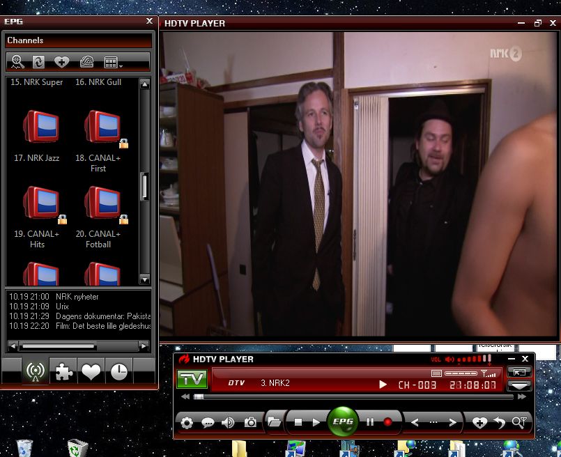

Delvis Skrevet 19. oktober 2011 Forfatter Skrevet 19. oktober 2011 Det enkleste og billigste (på sikt) er vel å kjøpe en TV med innebygd DVB-T og se NRK gratis på dette. Noe som er omtrent like billig er å kjøpe en DVB-T USB-pinne (ca. 100,-) og sette opp en PC som PVR, men dette krever kanskje en smule innsats og kunnskap om relevant programvare etc. Fikk meg en sånn DVB-T USB.pinne på ebay til under 100 lappen(tok en måned fra Hong kong) Den virker med programvaren som fulgte med. Det er en del kanaler med lås på. Betyr det at en sånn PVR greie kan låse opp de?
fvf Skrevet 25. oktober 2011 Skrevet 25. oktober 2011 Fikk meg en sånn DVB-T USB.pinne på ebay til under 100 lappen(tok en måned fra Hong kong) Den virker med programvaren som fulgte med. Det er en del kanaler med lås på. Betyr det at en sånn PVR greie kan låse opp de? Nei, som sagt funker dette (så vidt jeg vet) bare med åpne kanaler, dvs. NRK. Muligens er det mulig å ta inn SVT også hvis man bor nær grensa, men jeg vet ikke sikkert. For å kunne se låste kanaler må man ha en (dyrere) dekoder som har støtte for sånne kortlesere, og man må ha abonnement osv.
Delvis Skrevet 25. oktober 2011 Forfatter Skrevet 25. oktober 2011 Det holder nok med Nrk. Men et problem bare: Den tar opp mpg filer. Men de kan bare vises i samme programmet, og ikke i VLC eller andre spillere. Hvordan kan det ha seg?
fvf Skrevet 26. oktober 2011 Skrevet 26. oktober 2011 Men et problem bare: Den tar opp mpg filer. Men de kan bare vises i samme programmet, og ikke i VLC eller andre spillere. Hvordan kan det ha seg? Det må være en finurlighet med det programmet du bruker. Jeg bruker mythtv på linux, og de filene den lagrer kan spilles med VLC eller hva som helst. Prøv å bruke noe annen programvare? F.eks burde VLC kunne brukes direkte mot den USB-dingsen. Eller, som sagt, bruk noe skikkelig PVR-programvare.
