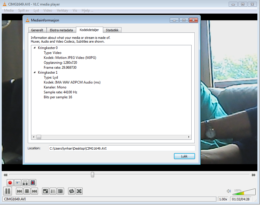

Film 1 er på 901 MB i .AVI og i vedlegg 1 kan dere se kodekdetaljene jeg får opp i VLC.

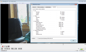

I vedlegg 2 ser dere statistikk på avspillingen jeg får opp i VLC. Her registrerer jeg under "Lyd" at nøyaktig på 02:18 hvor lyden kutter går ikke antall blokker/buffers under "Dekodet"/"Avspilt" oppover lengre, men stopper opp. Under "Video" går alt videre oppover og ser ut til å være OK. Jeg har naturligvis forsøkt flere avspillingsprogram.

EDIT: Ser at du mistet "1 buffer" på lyd. Det kan jo være dette som forårsaket at kamera aldri kom tilbake til "sync" når det gjaldt lyden.

For å ta det siste først: Det ser ut som at jeg mister en buffer eller to tidlig i filmen også, før lyden kuttes ut, uten at det blir noen problemer med sync.. Akkurat i det lyden kuttes mistes ingen buffer..
