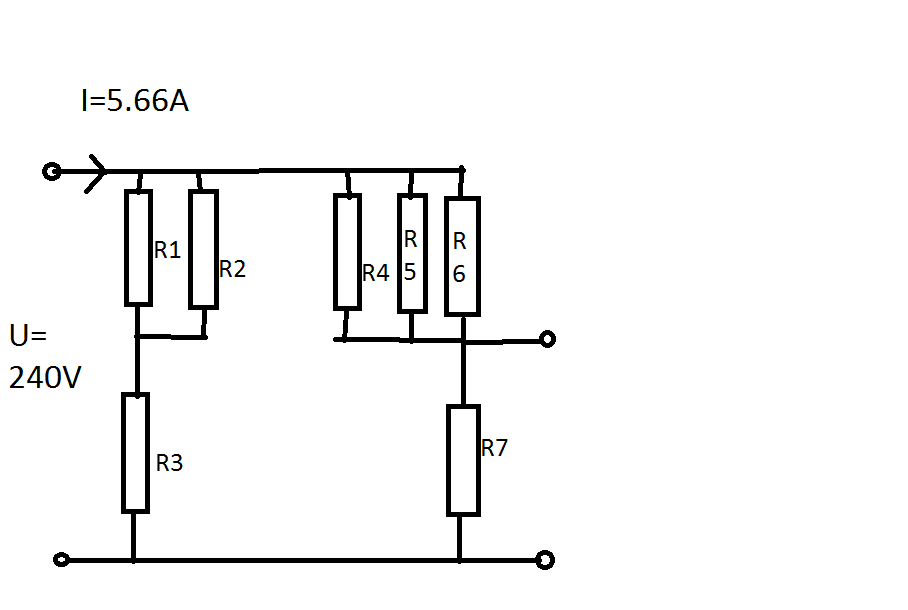

Vi har en parallel/serie kobling(altså med begge deler) og så skal vi regne ut alle greinstrømmene.
Jeg vet I=U:R, men det jeg lurer på er om vi må dele U1 på R1, eller om vi bare kan ta den vanlige U-en(som her er 240) og dele den på hver R.
Som vil gjøre det til 240:R1, 240:R2, 240:R3, osv.
har lagt til et bilde av koblingen.

Spenningen vil dela seg over R1+R2 og R3, straumen vil dela seg over R1 og R2. Difor må du først rekna ut summen av R1+R2, så finna spenningsfallet over dei.

Takk for svaret :)
Tror jeg fikk det til nå
