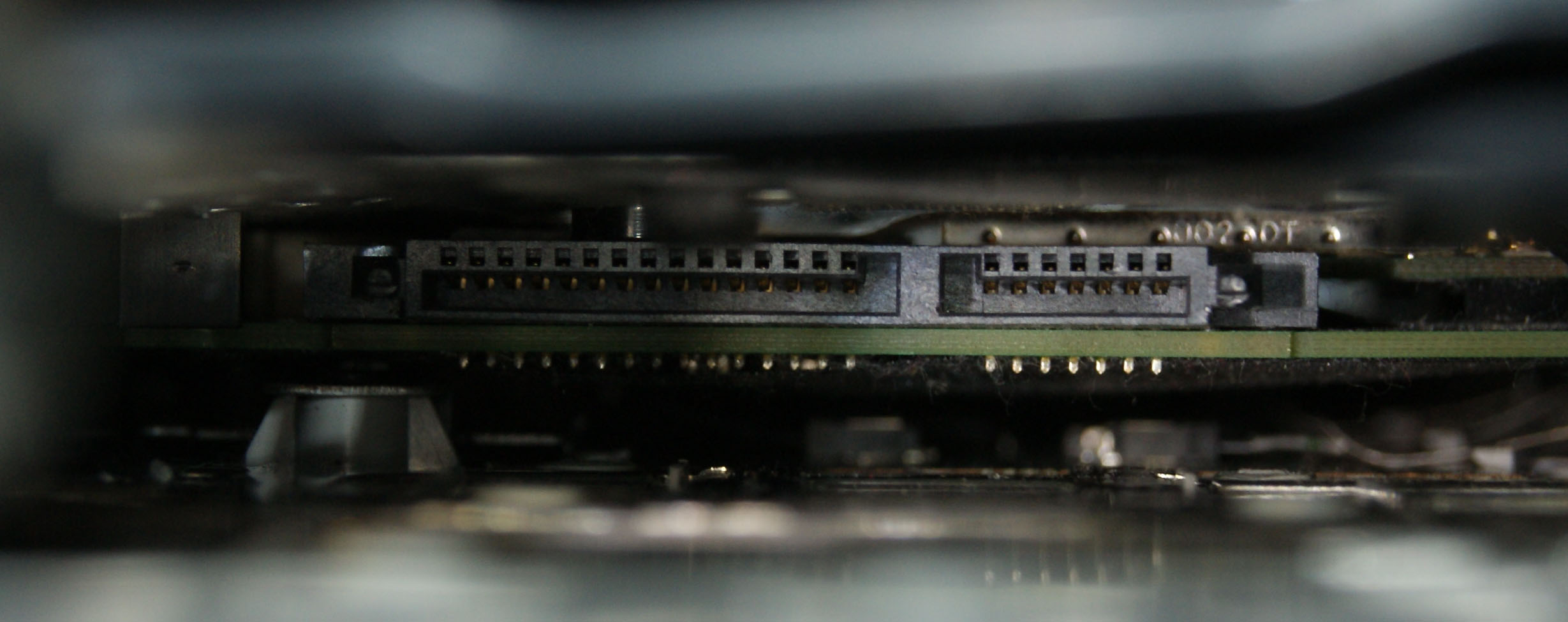

Harddiskkontakten sett fra harddiskbrønnen på Dell-en:

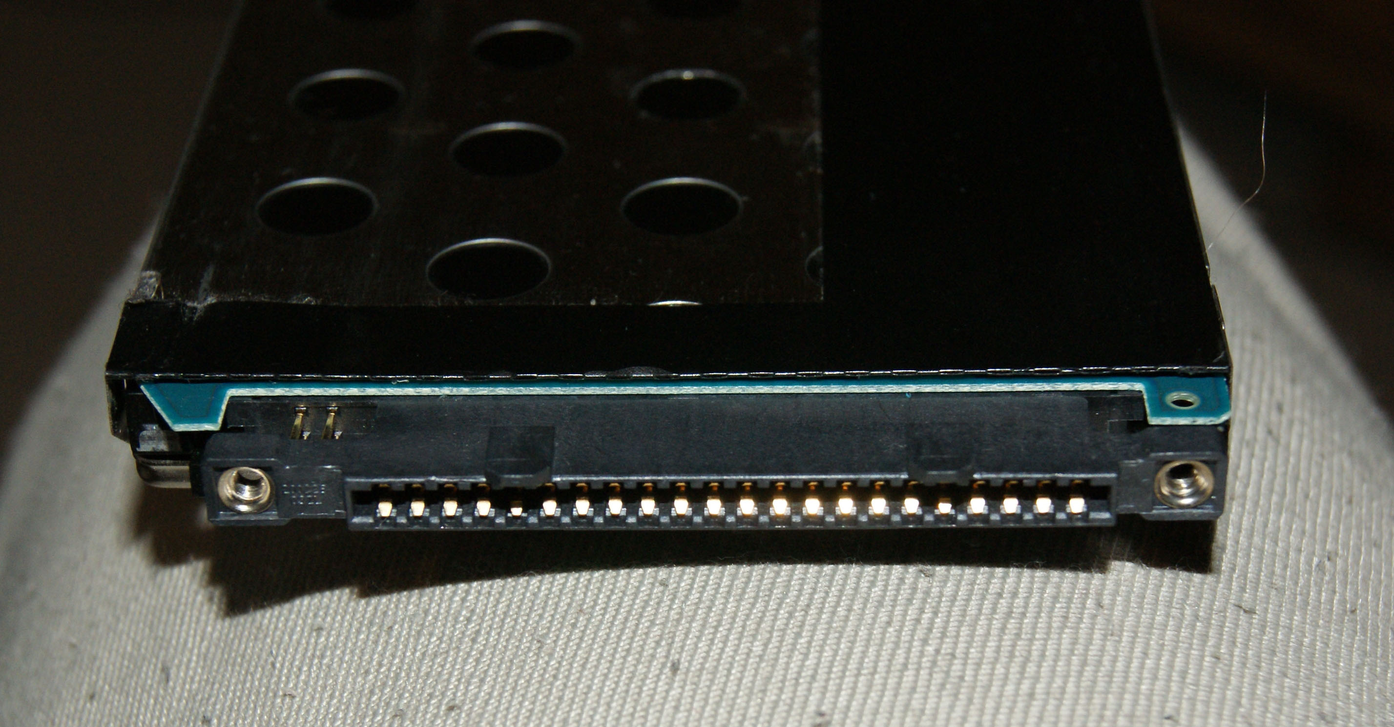

den defekte harddisken som sto i Dell-en:

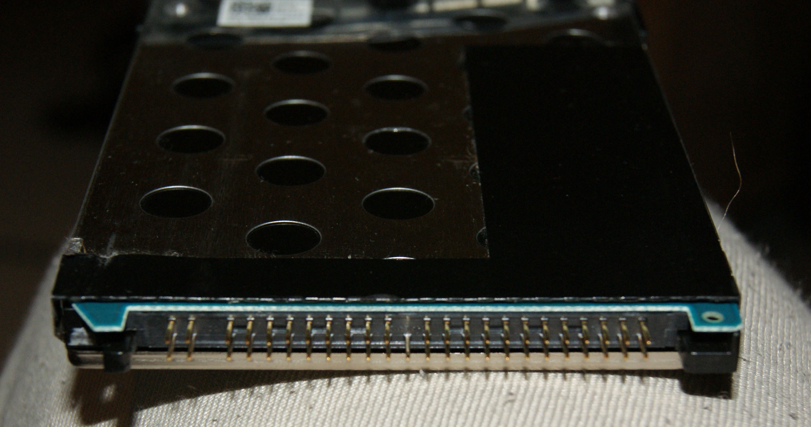

Harddisken jeg skulle prøve å bytte fra en eldre HP-maskin:

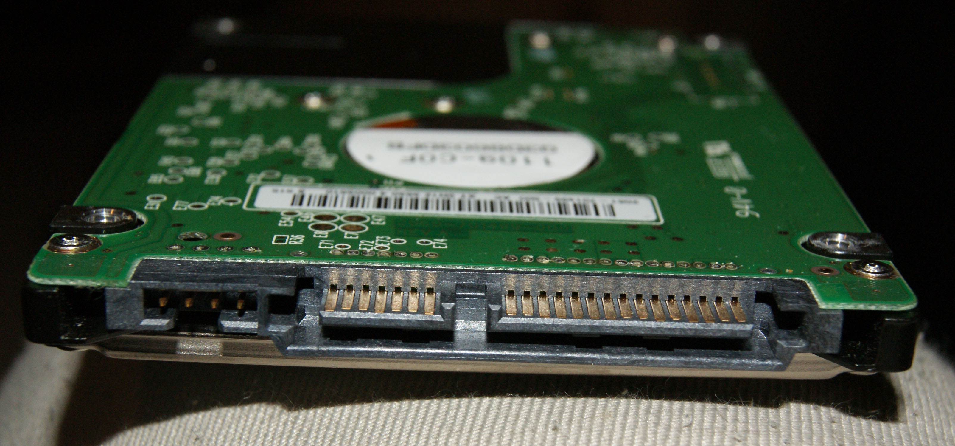

Harddisken jeg skulle prøve å bytte fra en eldre HP-maskin (med en hunn-kontakt(?)):

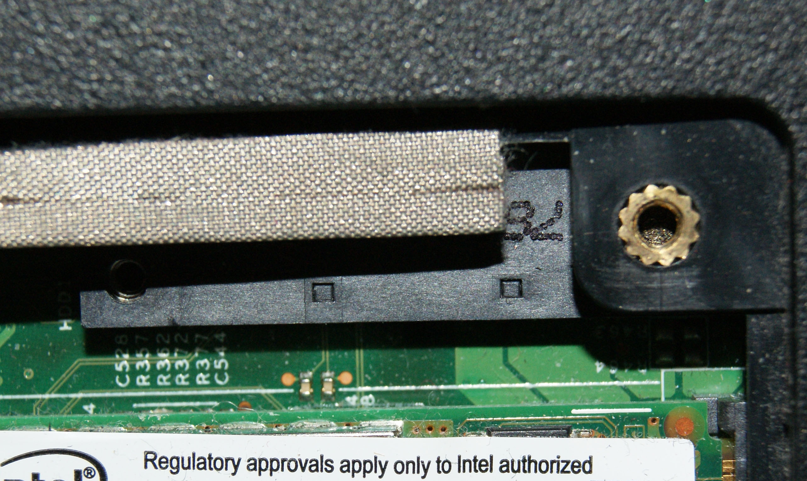

Harddiskkontakten sett fra insiden av PCen:

Er bare en ramme, se om du kan skru opp denne.
Kan være litt tricky å se, men på HPen er det ingen problemer med å skru den av, bare det å finne skruene.
Hmm, jeg skjønner. Er det vanlig at man må skru opp hele PCen for å få til dette? :)

Du tenker på i Dell-en altså? Ser ut til at den er festa direkte på chipset-et.

Dell 1525 har SATA-disk.
Den gamle HPen har en IDE-disk. På disse er det en adapter for letter å kople de mot hovedkort.
Du må nok på nettet og kjøpe deg en ny disk til Dellen.

Det er nok tilfellet ja, leita litt rundt blant annet her:
http://www.avforums.com/forums/laptops-netbooks-tablets/982783-hp-compaq-nx6110-what-hdd.html
hp-compaq-nx6110 er modellen på HP-en, så må nok ut med en SATA-disk da ja.
