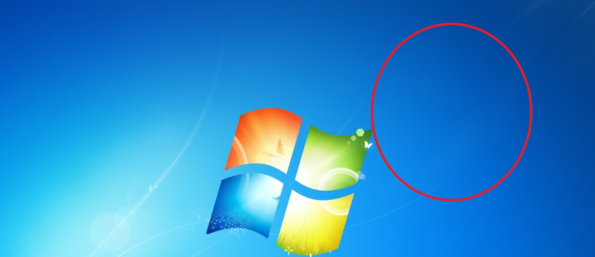

Usikker hvordan jeg skal forklare problemet, så jeg legger med et bilde. Men det bakgrunnsbildet , oppstart og avsluttningsbilde viser slike "bølger" som jeg har sett. Har lagt inn alle drivere jeg kan finne og har oppløsningen på recommended 1366x768.

Jeg klarer i hvertfall ikke å se hva det er du mener ut ifra det bildet ... ser ingen "bølger" der jeg.
Edit: Og det leder meg til å anta at det er noe som du kun ser på din egen skjerm ... og da kan jeg tenke meg at det er ujevne gradienter du ser, altså synlige skiller mellom fargenyanser, som ellers skal se helt glatte ut. I så fall er det mest trolig skjermen din som ikke fikser å gjøre slike flytende gradienter bedre. Det er et problem du har felles med mange andre skjermer. Det er høyst sannsynlig ingenting å gjøre noe med, bortsett fra å skaffe seg en bærbar med bedre skjerm, dessverre.
Dette kan du jo sjekke ved å koble på en ekstern skjerm. En god en, vel å merke - det er mange skjermer i den billigere enden av skalaen som sliter med samme problem.
Dessuten - når du tar et skjermdump som dette, er det ikke det som faktisk vises på skjermen som blir tatt bilde av, men det bildet som genereres av skjermkortet før det når selve skjermen - så det sier oss ingenting, faktisk. For å vise hva som faktisk skjer på skjermen, må du ta bilde med fotoapparat av skjermen. Og selv da kan det være vanskelig for andre å se hva som er gærnt, i mange tilfeller.

Testet med å se på bilde med en annen pc og koblet til en ekstern skjerm, det var ingen "bølger" der. Da kan det hende jeg leverer den inn igjen og bruker angrefristen. Dette er ikke noe jeg ønsker meg på min pc
hva mener du med at det er mange skjermer som sliter med dette? Så hvis jeg bytter pc så er det stor sjanse at jeg får en ny med det? Eller er det som 1 av 20 som kommer med dette?
Det jeg mener er at det er svært mange skjermer som sliter med gradienter. Det er så vanlig at det ikke blir regnet som en feil, faktisk, men bare noe man må ta med på kjøpet, hvis man har en billig skjerm. Og de fleste skjermer i bærbare er nettop det - billige. Så det er egentlig helt bingo om du får en bedre skjerm ved å bytte til en annen maskin. Det eneste du kan gjøre er faktisk å prøve ut maskinen/skjermen før du kjøper den.
Obs! Alt dette med forbehold om at det faktisk er gradientproblemer du har - det er umulig for meg å si helt sikkert, jeg bare antar det.
På den annen side er dette noe du sjelden vil legge merke til, på de fleste bilder eller spill. Det er stort sett bare når man har store flater med flytende overganger fra lysere til mørkere, i 1 farge, at man kan legge merke til det. Som f.eks. oppstartskjermen i Windows. Selv dyrere skjermer kan ha problemer med å få dette til å vises helt glatt og sømløst.
Så hvis det er gradientvisningen du har problemer med, så ville jeg ikke ha brydd meg så fælt om det, faktisk.
