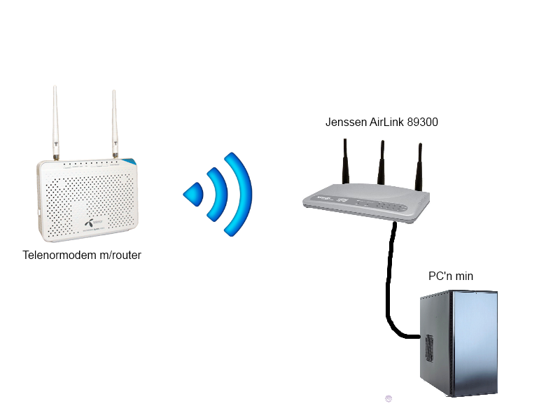

Hei :)
Jeg lurte på om det var mulig å koble en router (Jenssen AirLink 89300) til trådløst med en annen router/modem (Zyxel p2812) for å deretter koble AirLink til min stasjonære PC med kabel?
Har hørt at man kan lage en bru (vet ikke hva det er) og det står at Jenssen routeren støtter dette?
Er dette mulig og evt. hvordan gjør man det? :)

Følgende tråd indikerer at det finnes to versjoner av denne ruteren, hvorav en støtter det du ønsker (AP Client mode) - du må nesten sjekke med Jensen om den versjonen du har kan fungere som en klient - https://www.diskusjon.no/index.php?showtopic=981540
Enkelt svar; JA.
Dersom du klarer å sette opp ZYXEL'en din i WDS-mode (Wireless Distribution System), går du frem på denne måten: http://www.jensenscandinavia.com/downloads/Jensen/AL89300/WDS%20guide%20NOR%20-%2089300.pdf
Dersom ZYXEL'en din ikke vil snakke med AirLink'en WDS-mode, så setter du opp som Universal Repeater på denne måten: http://www.jensenscandinavia.com/downloads/Jensen/AL89300/JensenAirLink_11n_Universal%20repeater_NOR.pdf
Jeg har selv et nettverk der en D-Link router som ikke støtter WDS blir videreformidlet av 2 AirLink 89300 i Universal Repeater mode.
