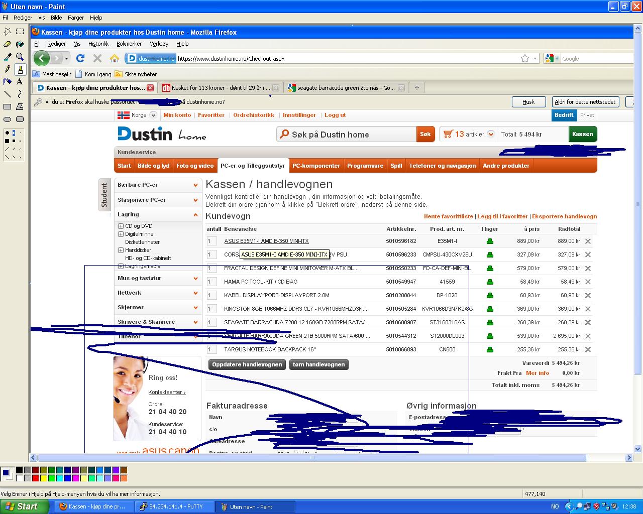

Skal kjøpe meg et NAS/Filserveroppsett, og har funnet følgende deler til nå:
http://bildr.no/view/967472
Ser det bra ut?
Har tenkt å kjøre RAID 6 med de 5 2TB-diskene, og bruke 1TB-disken til litt annen lagring og OS. Vet ikke om jeg burde gå for en mindre disk kanskje, til OS?

Har du vurdert noen av de ferdige løsningene for NAS (Synology etc)?
Litt vanskelig å komme med anbefalinger uten å vite mer spesifisert hva du er ute etter, og oppsettet ditt virker litt overkill ut fra hva JEG hadde som krav når jeg var ute etter en NAS.
Personlig endte jeg opp med Synology-løsning som definitivt dekker mine behov. Dine behov kan jo være annerledes.
Langt bedre ytelse til en billigere penge. Dessuten vil jeg ha ZFS og RAIDZ2 over 5 disker (6TB faktiske nyttedata).
Skal ikke gå for ferdig-NAS, så jeg trenger tips ifht hardwaren jeg har valgt ut.
Ser fint ut dette, men ville selv valgt WD 2T green, kutta SRAM til 4G og bruk en liten SSD til OSet.
Laget en liten mini-ITX server i vinter som var og er veldig fornøyd (ikke like bra som denne, men tiden gjør bedre komponenter :) )
Kan love deg mange kosekvelder med installering, konfigurering og tweaking :dribble:
Om Samsung er bedre i raid så er det et bra valg å bruke disse også, vet WD green hadde litt småsaker i firmware på de gamle, men mener gangske sikkert dette er fikset i de nye med 64M cache.
Og hvorfor velge WD ? Fordi jeg ikke har vært borti en HDD fra WD som har gått dukken siden 1996, og jeg har mange av dem, og fikser PCer til mange...
Husk at velger du FreeNAS begrenser du deg til et lite utvalg plugin programmer, det er mange programmer som kan være fint å ha på en server siden den går 24/7. Derfor gikk jeg for Ubuntu, desktop versjon siden Server versjon ikke kan kjøre Wine (blant annet)
Og pass på at du ikke belastere strømforsyningen for mye, hold deg helst til 60-70% max, da varer den mye lenger.

FreeNAS er ganske begrensende ja, mulig jeg bare dytter inn debian slik at jeg får maksimal kontroll.
