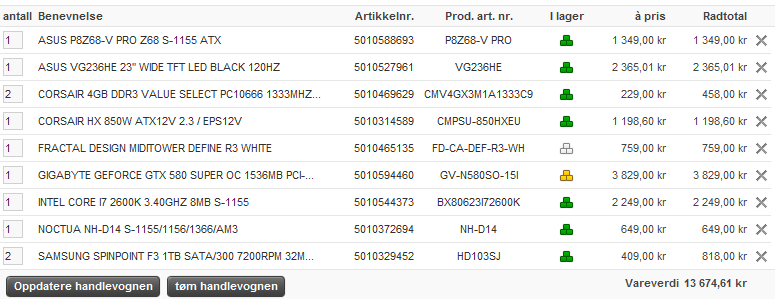

Tjafsa Skrevet 2. september 2011 Skrevet 2. september 2011 Hei til alle dere datakyndige på dette finfine forum! Etter å ha lurka på forumet de siste månedene, så har jeg endelig bestemt meg for å slå litt på stortromma og da skal det bygges en pc for første gang. Budsjettet ligger som nevnt i tittelen på rundt 15/16 000, dette inkludert kun skjerm og komponenter/kabinett, da man allerede har slått seg løs på diverse tilbud den siste tiden. Maskinen skal først og fremst brukes til 3d-modellering og gaming, men sidestilt også en del film/serier/anime/surfing/skolearbeid. Jeg har allerede satt opp det meste av pcen for første utkast, så trenger tilbakespill samt input på hvordan det er å spille med 3d-vision fra Nvidia og/eller om det i det hele tatt er verdt det. Jeg ser ikke bort i fra at jeg kommer til å overklokke litt etterhvert, både på grafikkort og prosessor, men den tid den sorg. Jeg har egentlig ikke så veldig mange krav når det gjelder deler, noen er det selvfølgelig, men det er nok en del som kan endres på om det viser seg at mine ideer er helt feil. Kravene som jeg har satt opp hitil er følgende: Kabinettet skal være stilrent, helst ren hvit eller svart, altså ikke no juggel eller harry blå/rød/lilla/rosa lys Kabinettet skal være forholdsvis stille/kjølig, samt være forholdsvis enkelt å få plass til enten et 580 eller 590(ikke noe problem om jeg må ta bort HDD-bay) Grafikkort skal klare det meste på i alle fall full settings på spill, samt klare å eventuelt takle 3d-gaming (+ muligens 2 skjermer til senere), det må også ha en relativt god kjøler som ikke kjører som et fly(har allerede prøvd det før...) Skjermen skal være mellom 23 og 27 tommer stor, ha en bra farge/kontrast gjengivning, minst mulig ghosting og eventuelt ha 1920x1200p(større arbeidsplass er alltid fint å ha) og/eller 3d-vision klar Ettersom jeg mest sannsynlig kjøper/bestiller innen en 3-9 dager, så er det trygt å si at jeg også kommer til å gå for Nvidia og Intel som grafikk og prosessor. Dette er de "kravene" jeg kommer på akkurat nå, om det er noe mer så oppdaterer jeg heller tråden om det trengs. Første utkast av deler er som følger: Ser dette sånn nogen lunde greit ut i forhold til mine egne krav? Vet blant annet at skjermen der er 3d-vision klar, men den er også kun 1080p. Er det sånn at nyere spill kun kan spilles på 1920x1200 eller kan man faktisk spille i vanlig 1080p? Tenker på titler som Alice, Crysis 2, etc da jeg har sett at på diverse benchmarks så blir det oppgitt 1200 som høydepiksler. Det var nok det for nå, om det er noe jeg har bommet helt på eller har svart upresist på. Så er det bare å si ifra, er ikke så hårsår eller har såpass stålkontroll på data at jeg ville tatt meg nær av krass kritikk! Takker på forhånd, Tjafsa out!

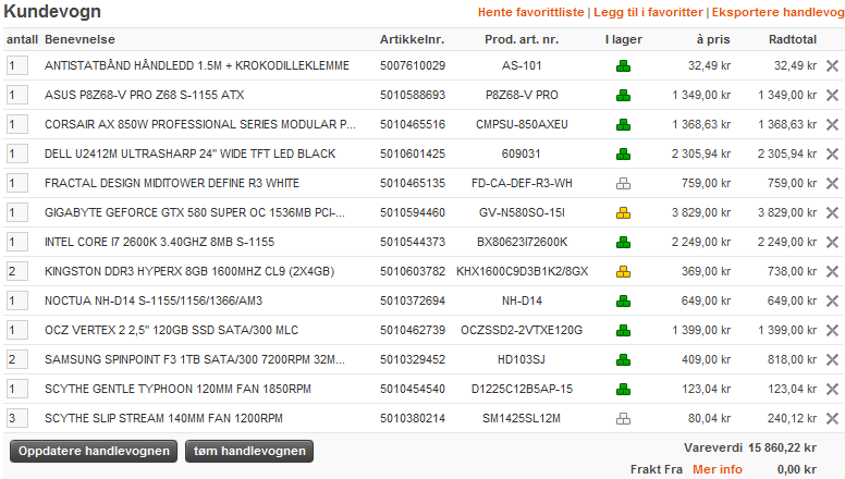

Tjafsa Skrevet 2. september 2011 Forfatter Skrevet 2. september 2011 Da har jeg gjort følgende etter å ha lest innleggene dine: Strømforsyning endret fra Corsair HX 850 til Corsair AX 850 SSD lagt til i lista, samt oppdatert til 120gb vertex 2 Skjerm endret til Samsung U2412M Ultrasharp 24" Jeg har også lagt til 4 vifter for å sette inn i kabinett; 2x 140 mm Scythe Slip Stream 1200RPM til top(ut) 1x 140 mm Scythe Slip Stream 1200RPM til sidepanel(inn til grafikkort) 1x 120 mm Scythe Gentle Typhoon 1850RPM til bak(ut) Luftoppsettet jeg har tenkt meg er som følger: 2x 120 mm vifter foran for luft inn 2x 140 mm i topp for luft ut 1x 140 mmi sidepanelet inn til grafikkortet og cpu 1x 140 mm bak for luft ut Høres det sånn nogen lunde greit ut? For tl;dr så legger jeg ved handlelista som er oppdatert
