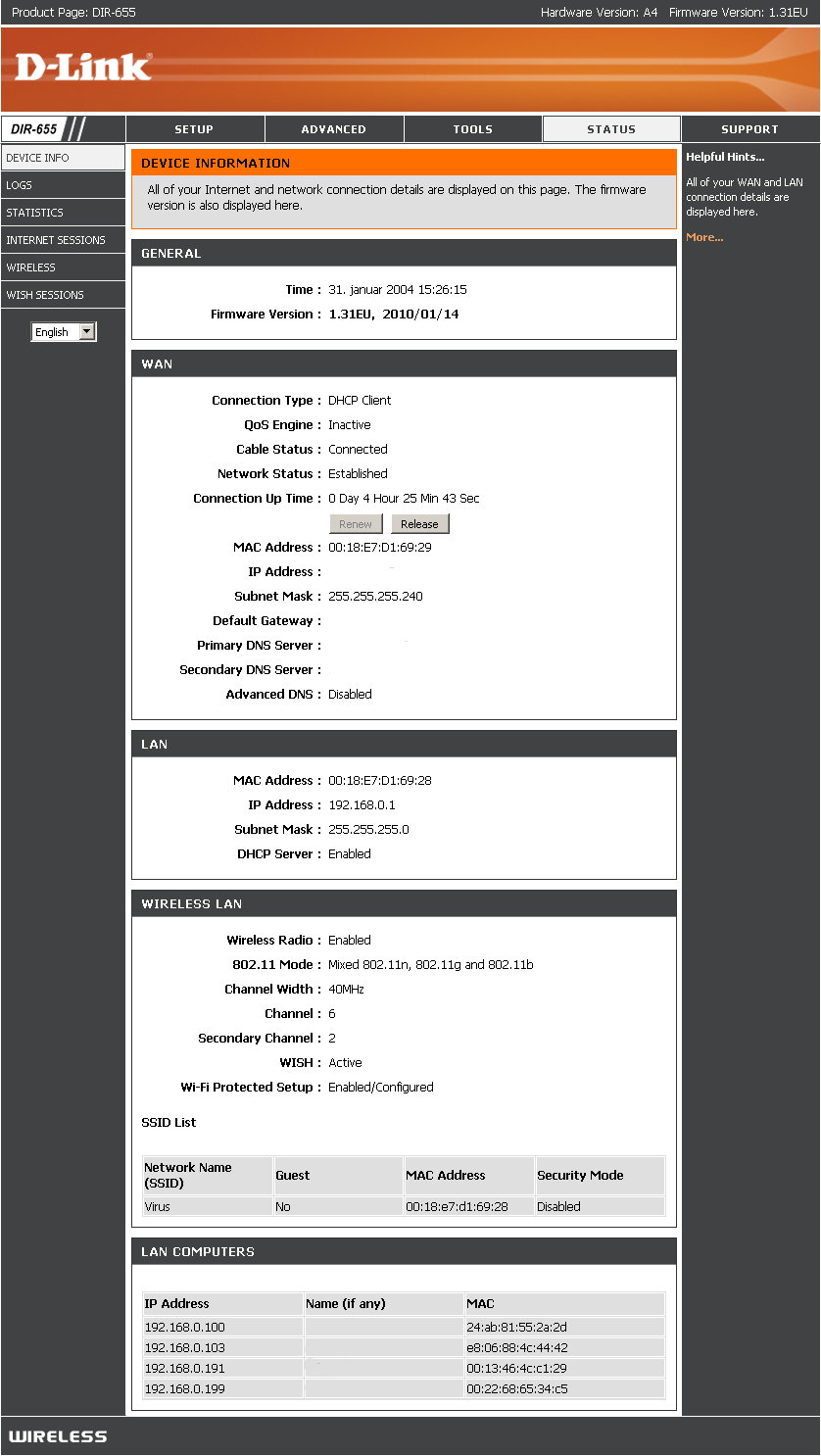

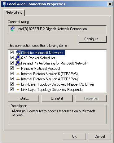

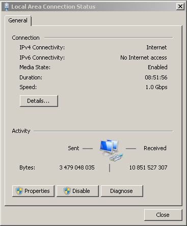

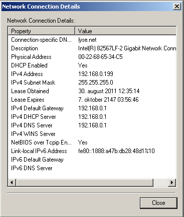

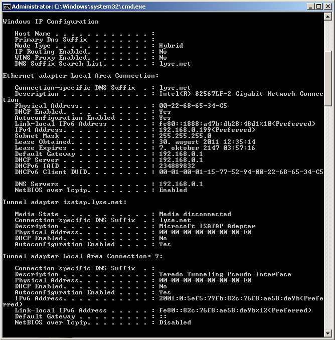

Cyberstorm Skrevet 30. august 2011 Forfatter Skrevet 30. august 2011 Har lagt ved noen screens av et par ting ang nettet.
