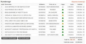

Hei,
Skal bygge PC for første gang, PCen skal brukes til Autodesk Inventor og Autodesk 3D Studio og bør ligge i underkant av 20.000 (+moms). Basert på anmeldelser på hardware.no og andre steder har jeg plukket frem følgende komponenter
http://www.komplett.no/k/shoplist.aspx?mode=receive&si=967089&su=304FB94E-D8FD-48CC-9C2B-9342F2270B9E
http://www.multicom.no/PCI-Express-x4-220GB-Revo-X2-S-OCZ/cat-p/c/p3814101

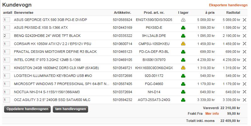

Se forøvrig handleliste hos Dustin:
(I7 970, 100MHz mindre pr kjerne enn 980. de hadde ikke 980).
