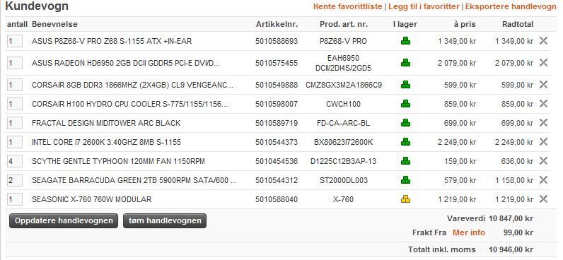

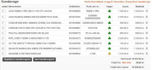

Strømforsyningen du har valgt er god, men jeg vil likevell anbefale en annen.
Seasonic X760
Enda bedre enn HX850 selv om den har 90mindre watt (uansett mer enn nok)
Alternativt kan du ta Corsair AX-750, det igrunn samme strømforsyningen som X760 (er seasonic som lager denne og)
Corsair AX-750
Så harddisker.
Når det kommer til sikkerhet så er det sikrere å kjøre NAS som backup istede for raid 1. Går noe galt i maskinen så risikerer du å drepe begge harddiskene uansett, så å ha backup utenfor dataen er tryggere.
Jeg anbefaler 2tb disker. Di Stigma linket er gode, selv foreslår jeg disse:
Seagate barracuda green 2TB 5900rpm
Ytelsen på disse er nærmere 7200rpm disker enn 5400rpm disker, men di støyer litt mer enn 5400rpm disker.
jeg la til 2 i lista...
SSD er noe du absolutt ikke bør stå over. snurredisker er en flaksehals i dataen, en SSD løser dette lett.
JEg er ikke noe fan av sandforce, jeg er en smule skeptisk til holdbarhet på kontrolleren og liker ikke dems kunstige hastigheter med komprimerbar data.
Crucial M4 bruker marvel sin kontroller og er SSDen jeg vi lanbefale, dog er dette eneste dem ikke selger i lista, på dustin, så da må vi ty til komplett.
Crucial M4 128GB
Prisen totalt ble da 10946 (inkludert frakt) fra dustin og 1750 (inkludert frakt) fra komplett, 12696 totalt inkludert frakt :)
Og btw, unnskyld mine skrivefeil :p
Ok, siden du vil ha mer enn 8gb ram så er 16gb neste steg Og di brikkene Stigma linket var veldig billige.
Fjerner du vengeance brikkene i min liste og legger til 2 av det andre settet på komplett så får du 16gb og knapt en økning i prisen.
2508 inkludert frakt fra komplett og 10347 inkludert frakt fra dustin, totalt 12855,- inkludert frakt
