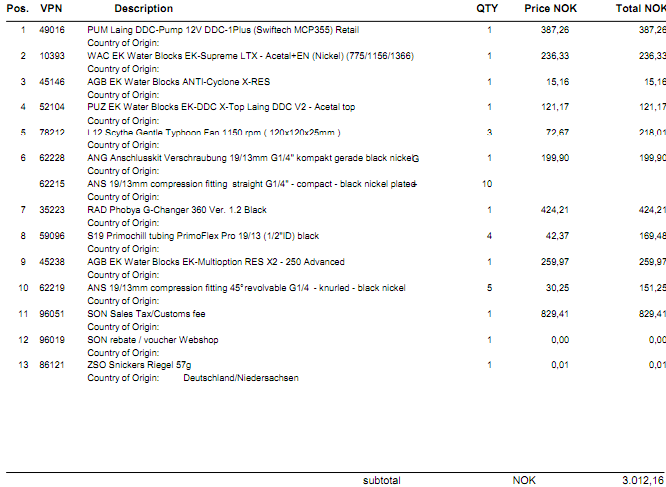

Nei, Aquatuning.no er ikke i Norge; bestiller du derifra må du betale toll på 25% når varen tas inn i Norge.
Bestiller du der i løpet av i dag eller morgen får du 12% rabatt via kupongen "Aquatuning Norge" når du sjekker ut, som er et åpningstilbud.
Tror jeg tok feil der, gitt, eller så betaler du tollen når du sjekker ut handlekurven fra aquatuning.no... Jeg fikk en pakke fra de i dag med verdi på rett over 2000,- og postmannen sa det var ingenting å betale i toll eller avgifter, jeg bare signerte så var alt greit.
Du betaler toll når du sjekker ut. :thumbup:
Nummer 11 på lista er toll.
