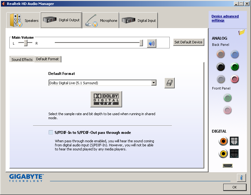

Kansje dette vil hjelpe? Du har Realtek lydkort på hovedkortet ditt.
Klikk på Realtek ikonet nede i høyre hjørnet på skjermen,velg optisk ut samt klikk på Dolby Digital Live fanen. Dolby Digital Live gjør om all lyd til 5.1 Surround.
Lykke til:)

Treng ikkje nokon ekstra kabel om du bruker HDMI. Korleis dette er vert sett opp på ditt system har eg ikkje klart å finne ut av. Manualen var mangelfull på dette området.
Om du kan klikke på dei ulike koplingane til høgre, slik som jetzbullet skriv, så prøv det på HDMI.
Så sant,så sant Gazer75.
Fremgangsmåten er lik om du velger HDMI eller optisk.
Hvis jeg ikke tar helt feil..
Så må vel HDMI-driver lastes ned fra Nvidia/AMD (GPU driver)?.
