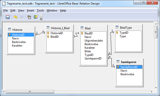

Alexen Skrevet 2. august 2011 Del Skrevet 2. august 2011 Siden jeg aldri har brukt Openoffice base måtte jeg teste det. Rotet sammen et lite utkast til noe som muligens kan fungere. https://www.diskusjon.no/uploads/monthly_08_2011/post-44561-0-02989700-1312311834_thumb.png Bladtype er tenkt å være: blad, pocket, samlebok etc. For at en historie skal kunne finnes i flere blad brukes en mellomtabell historie_i_blad. Men det her er jo bare datastrukturen hvor data lagres. Du snakker en del om grensesnittet og hva som skal skje når noe velges i ulike lister. I Openoffice Base lager du grensesnitt i såkalte Forms. Mener å huske at det heter det samme i delphi? Lenke til kommentar https://www.diskusjon.no/topic/1363156-database-program-med-tabeller-i-4-niv%C3%A5er/#findComment-18105998
