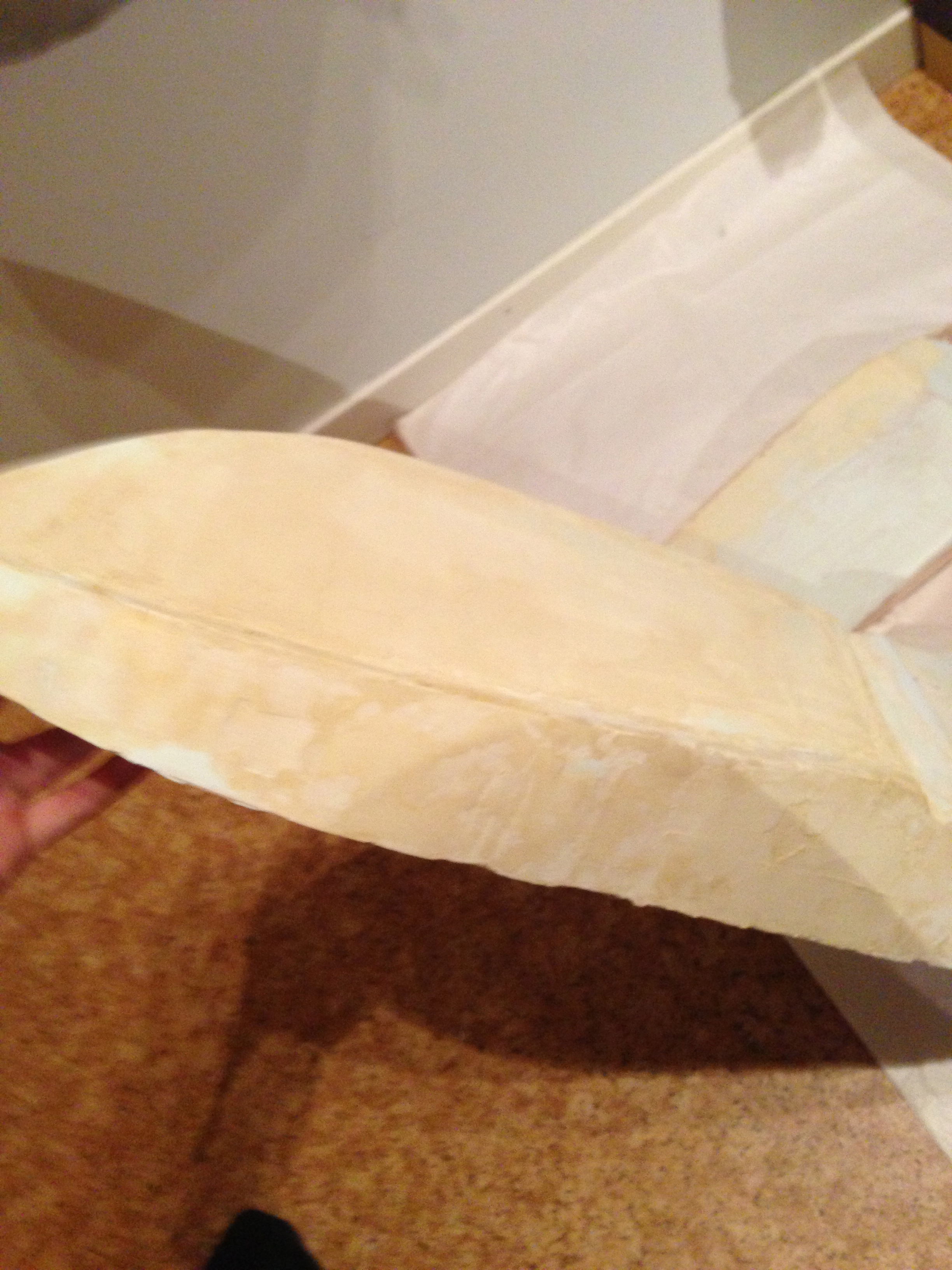

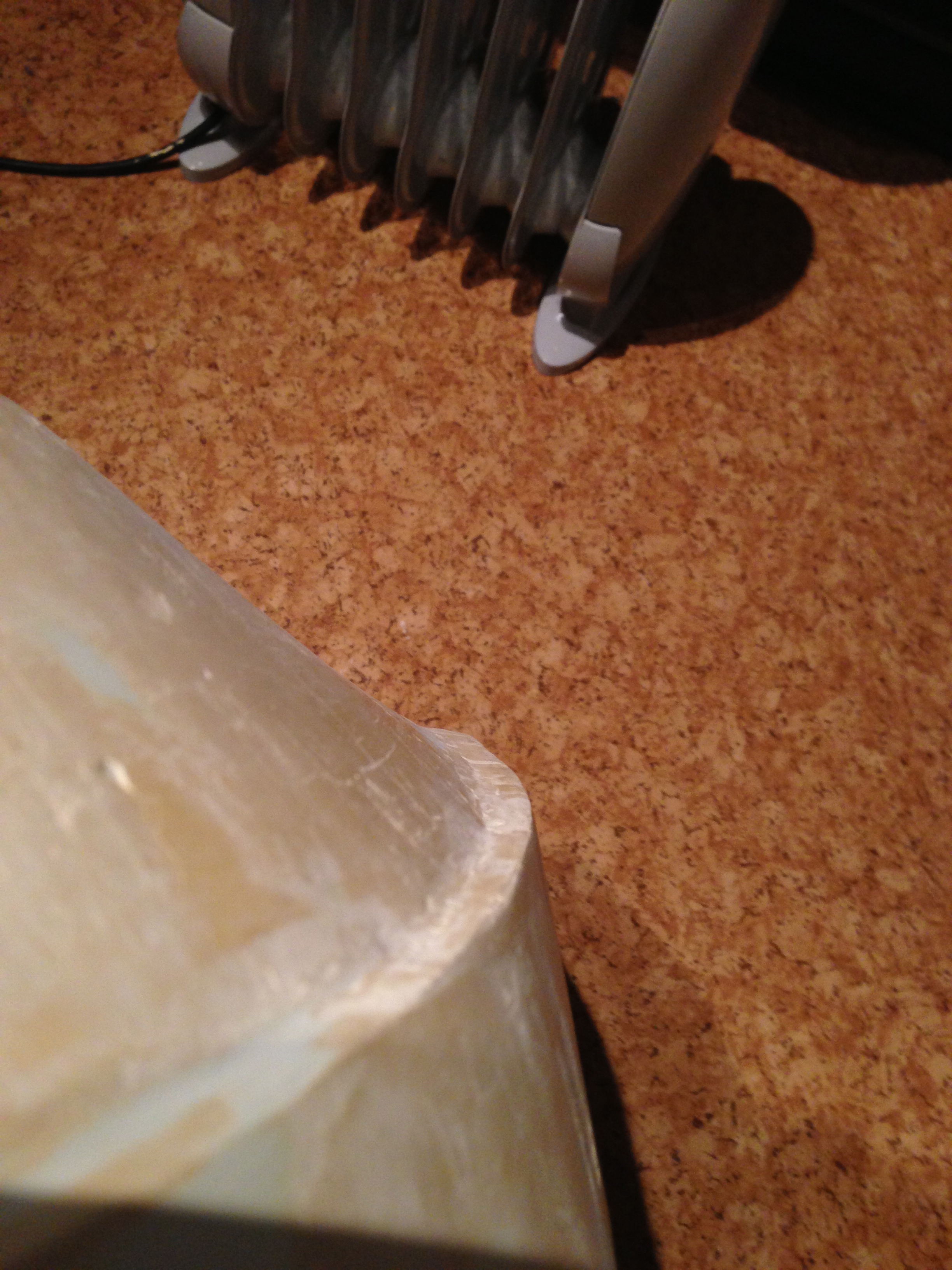

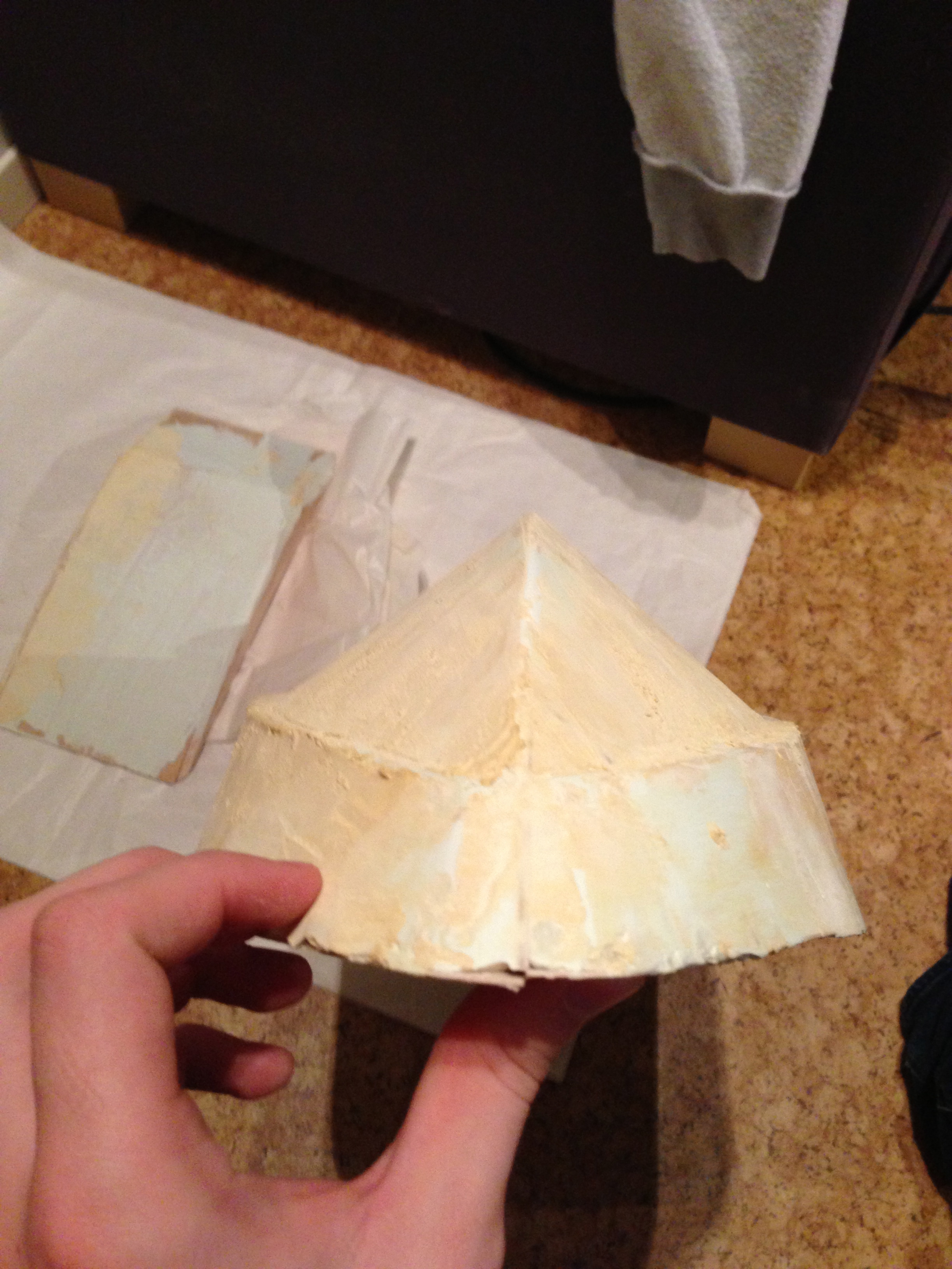

Pussingen fortsetter. Det begynner å komme seg og jeg merker at jeg også for mer oversikt over skroget og har mer kontroll på de stedene som må jobbes mer med.
Sparklingen fortsetter, det begynner virkelig å ta form nå. Får forhåpentligvis pusset i morgen og sparklet enda litt til. Har delt båten inn i to deler, sånn at jeg gjør meg ferdig med alt forran air-steppene først og så går jeg over til bakenden.
Bilder:

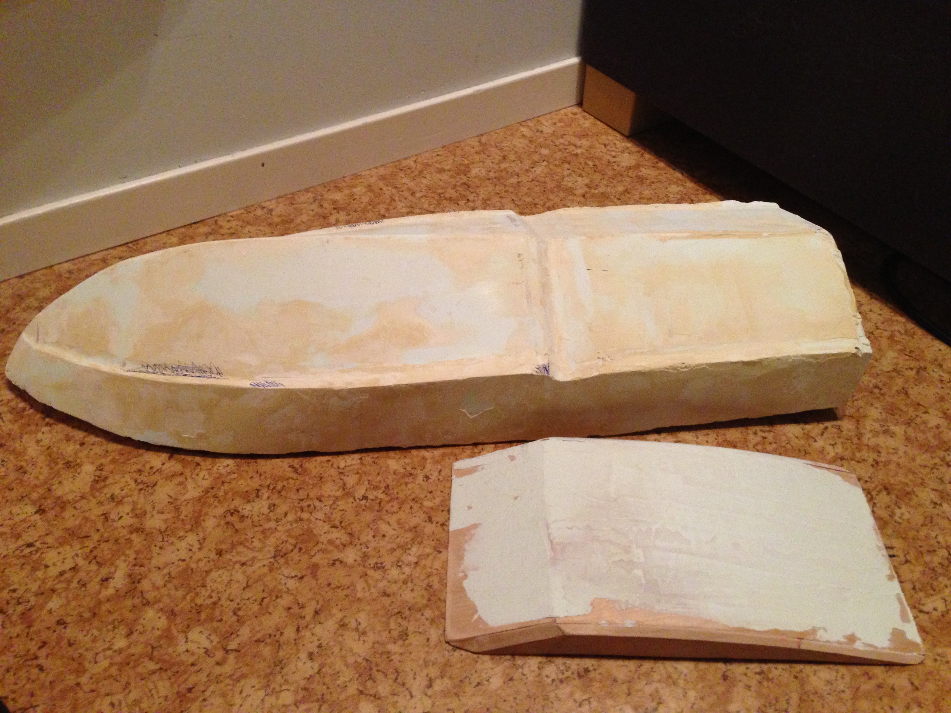

Jeg har nå sett litt på det som skulle være dekket på båten, og ettersom jeg gikk på en stor smell når jeg fyllte den pluggen med byggskum, så har jeg kommet frem til at jeg bare driter i akkurat den delen. Det vil si at båten vil få et helt rett dekk, uten den "opphøyningen", og den skrå kanten. Dette vil spare meg mye tid og arbeid.
Kan ta en oppsummering da:
Det som gjennstår er å fyllføre sparklingen av skroget, spessielt høyre siden og bakre del. Siden jeg valgte å endre på designet så må jeg sparkle litt mer på toppen av skroget, men det skal gå fint.
Etter det må jeg så sparkle overbygget og tilpasse dette til skroget.
Etter alt er fint og begge delene har fått noen lag med lakk så begynner støpingen av formen. Problemene dette eventuelt kommer til å føre med seg tar jeg når den tid kommer.

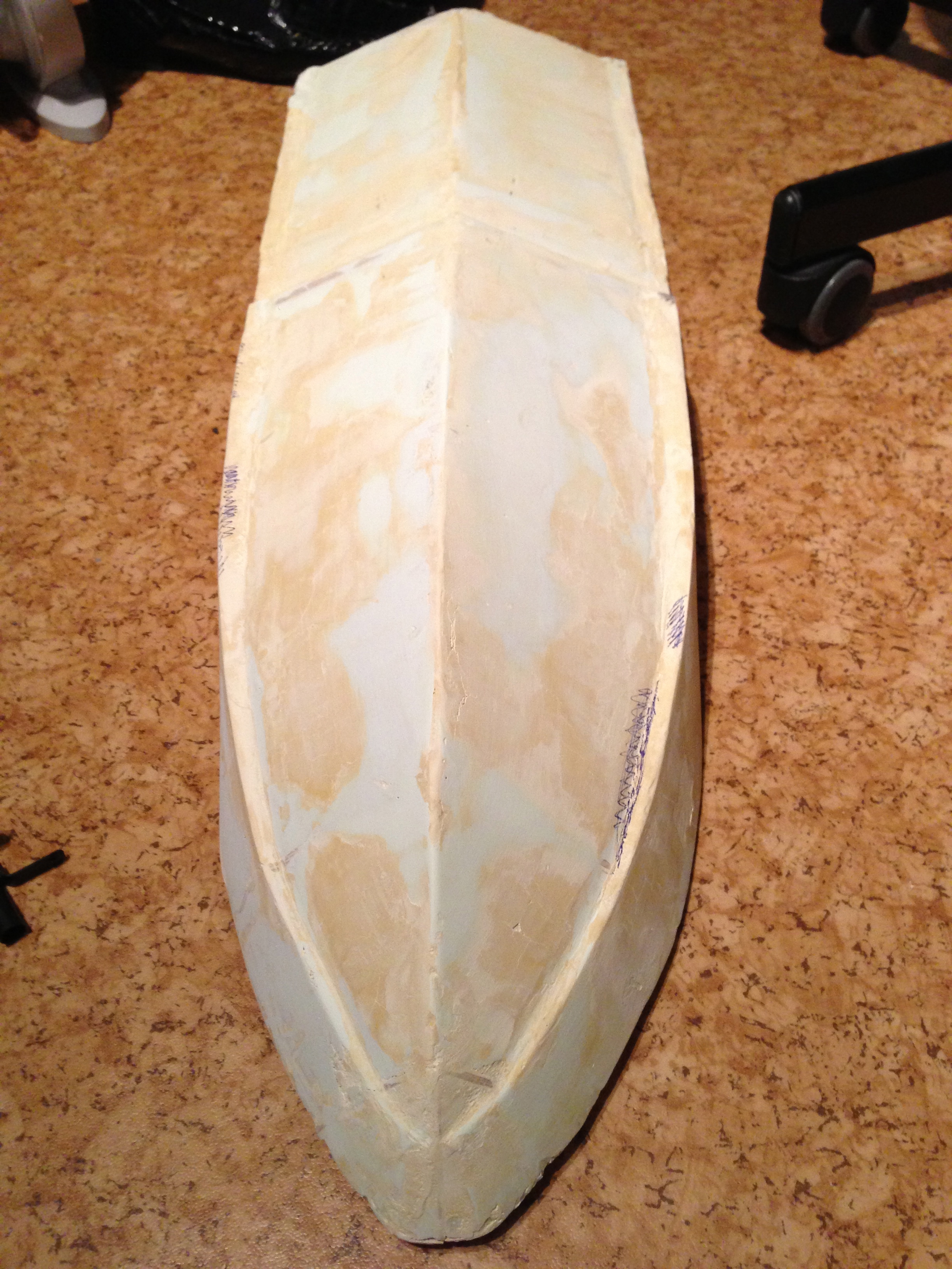

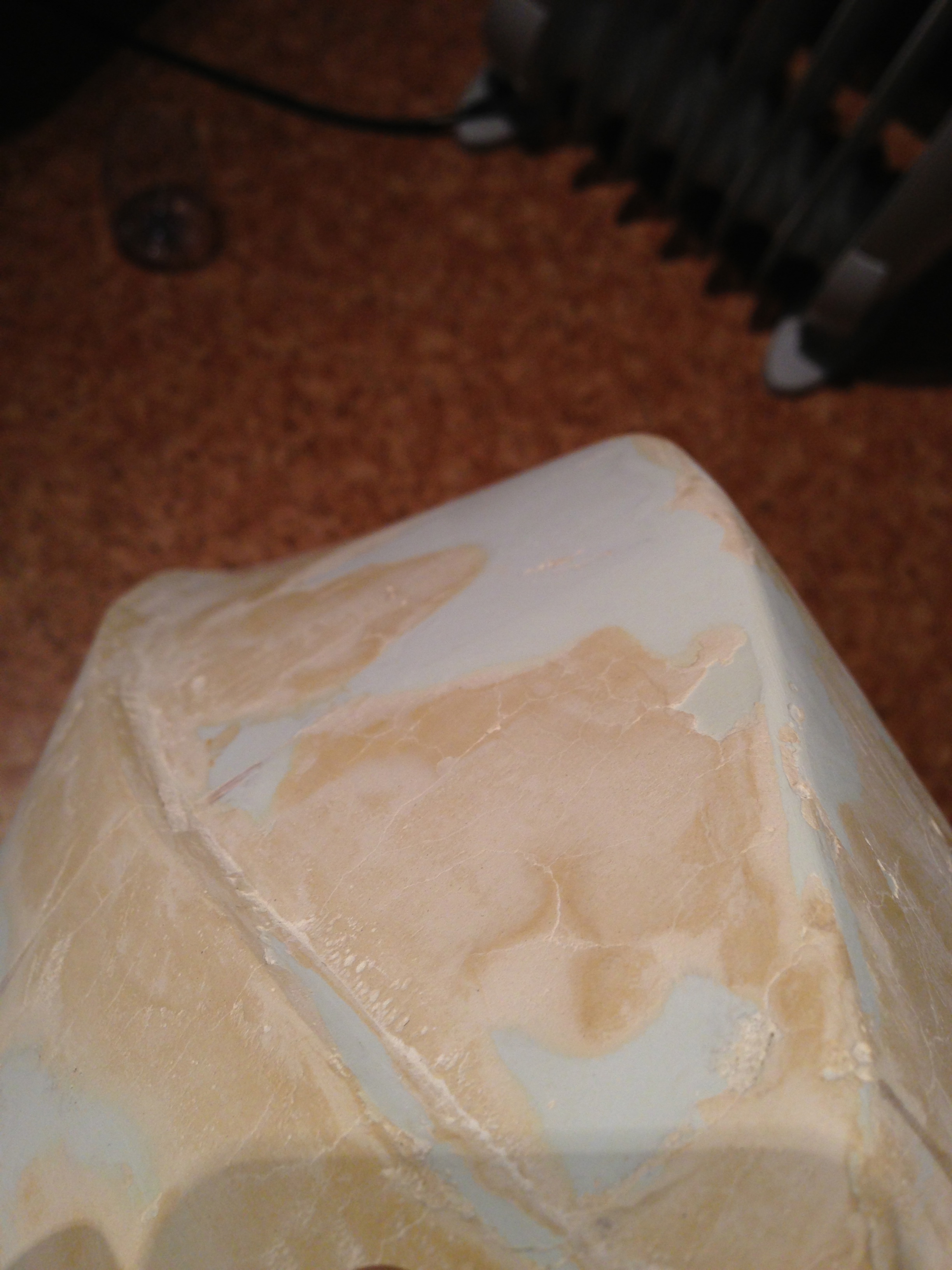

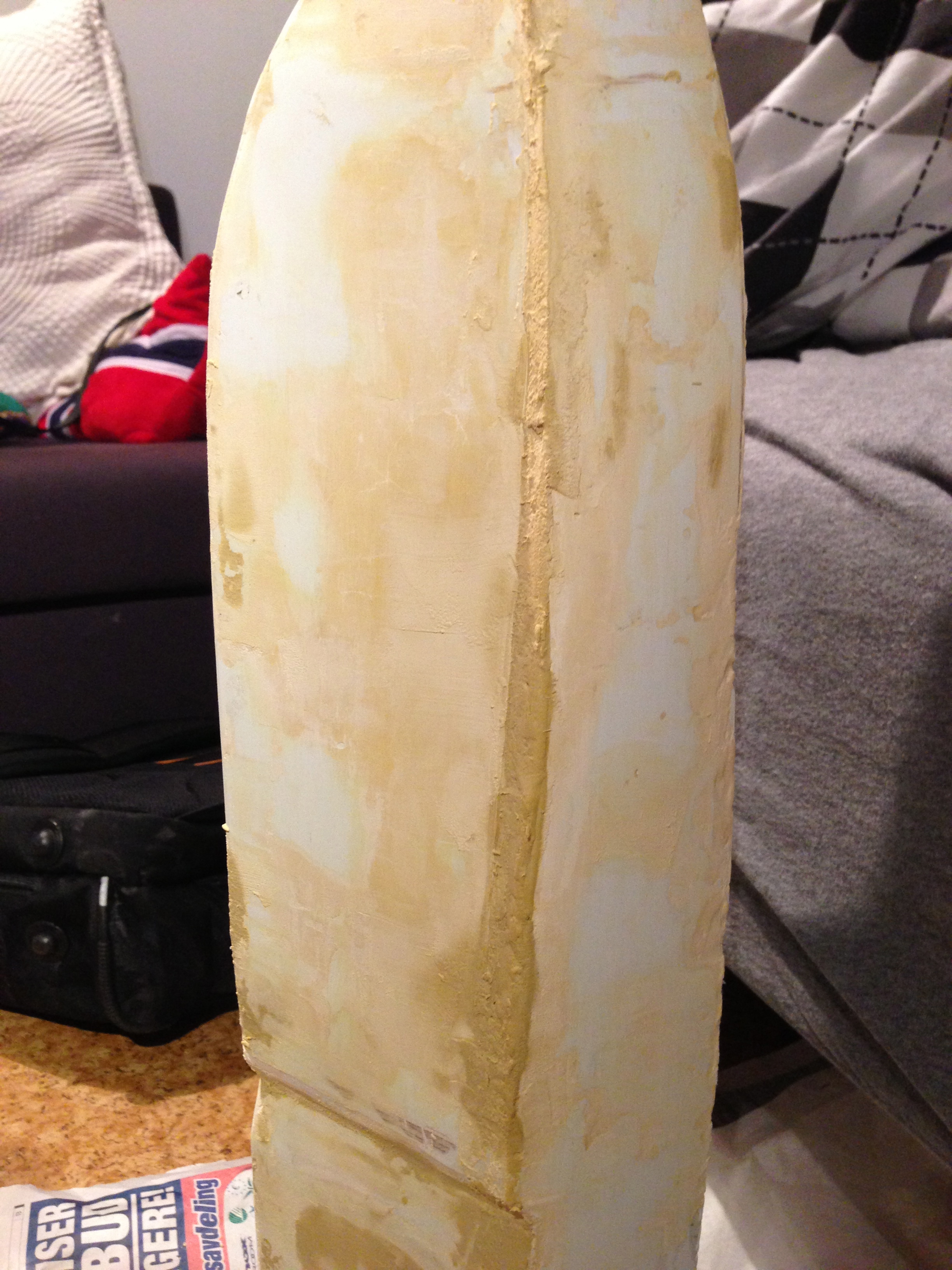

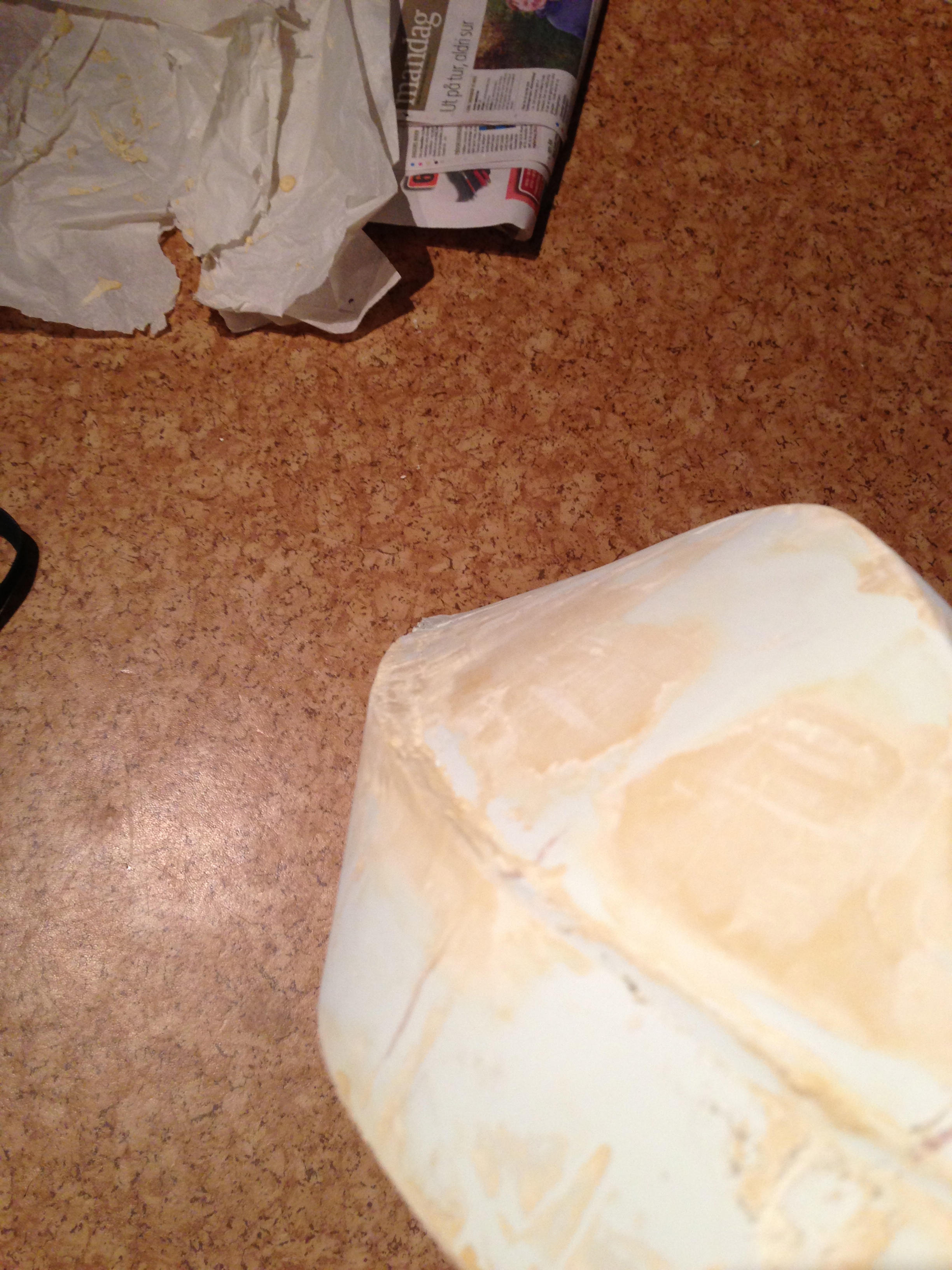

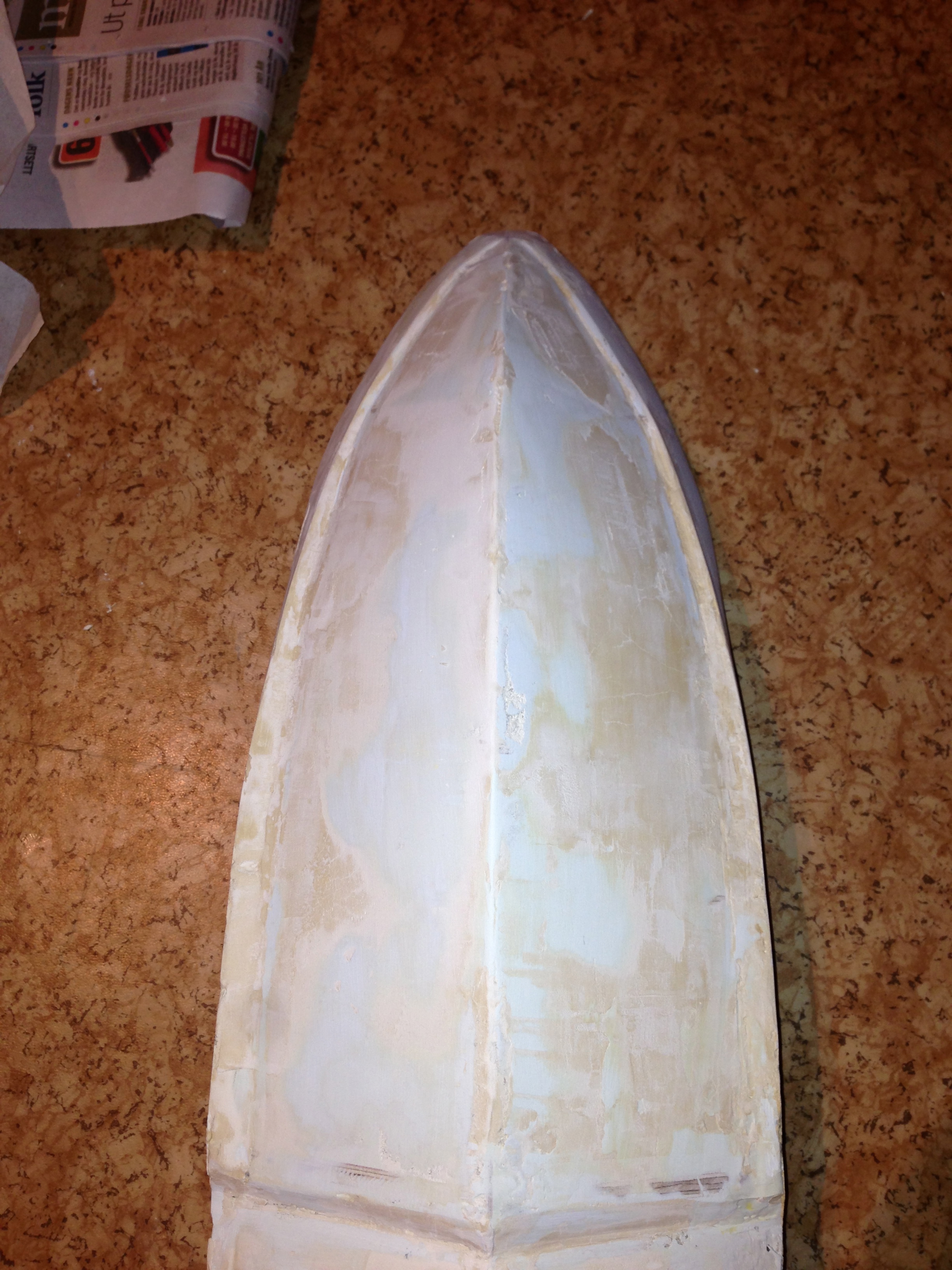

Har fått pusset litt, blir forhåpentligvis tid til å sparkle i morgen.
De stedene som er merket med penn på modellen er områder som jeg må legge på mer sparkel, foreløpig har jeg bare markert områdene på den fremfre delen av båten. Det er ikkke så alt for mye igjen å gjøre på skroget nå faktisk :D

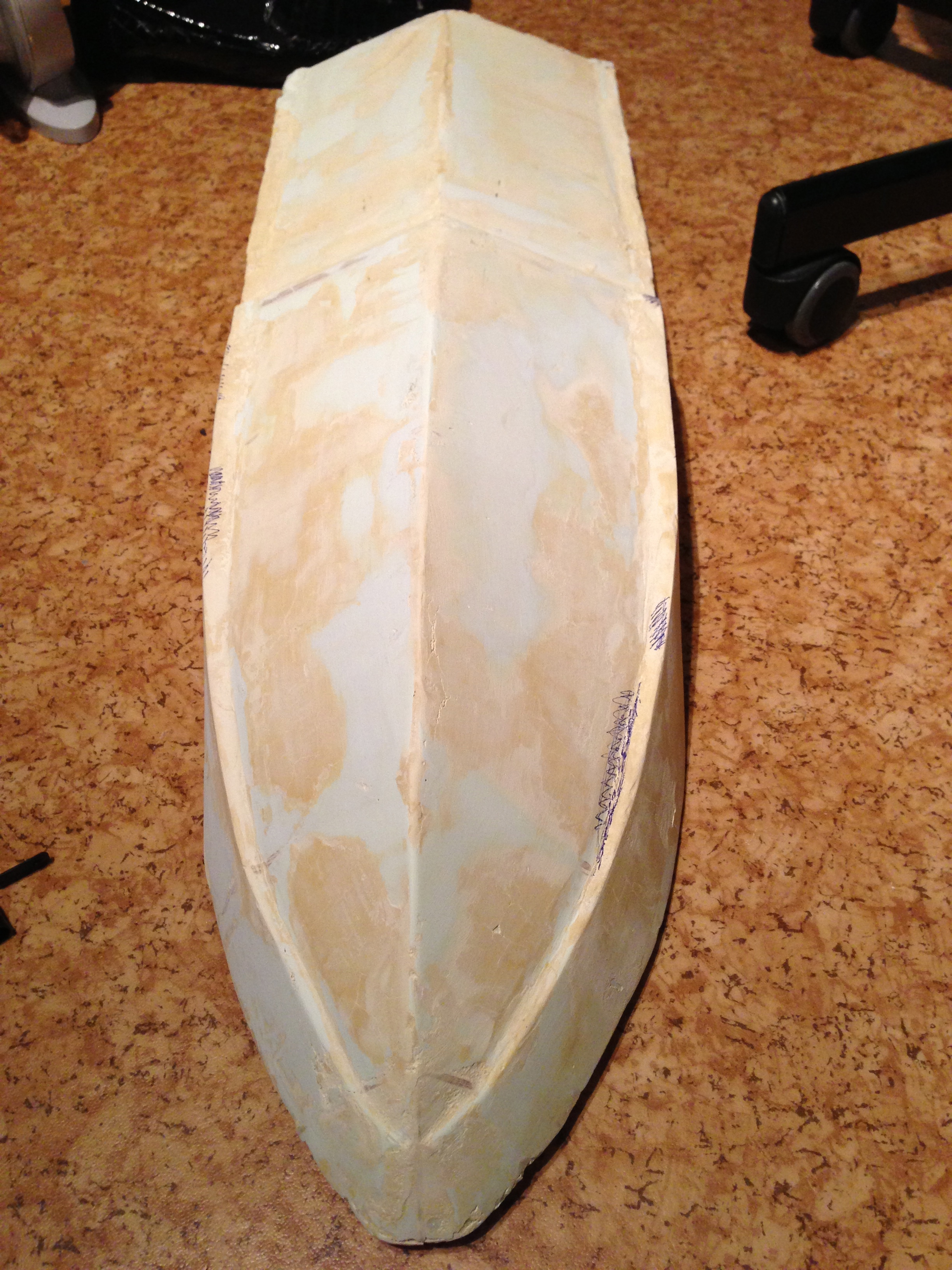

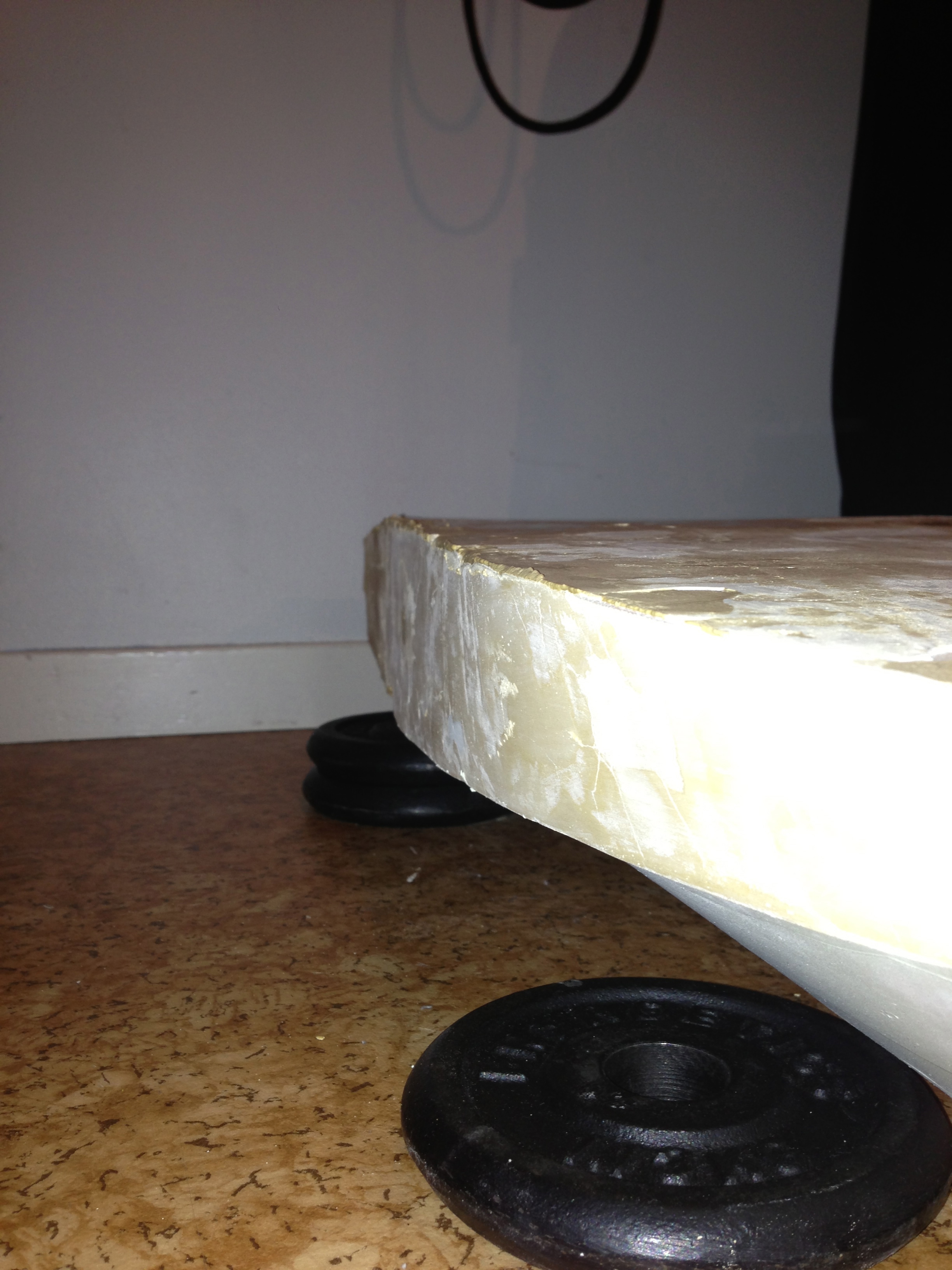

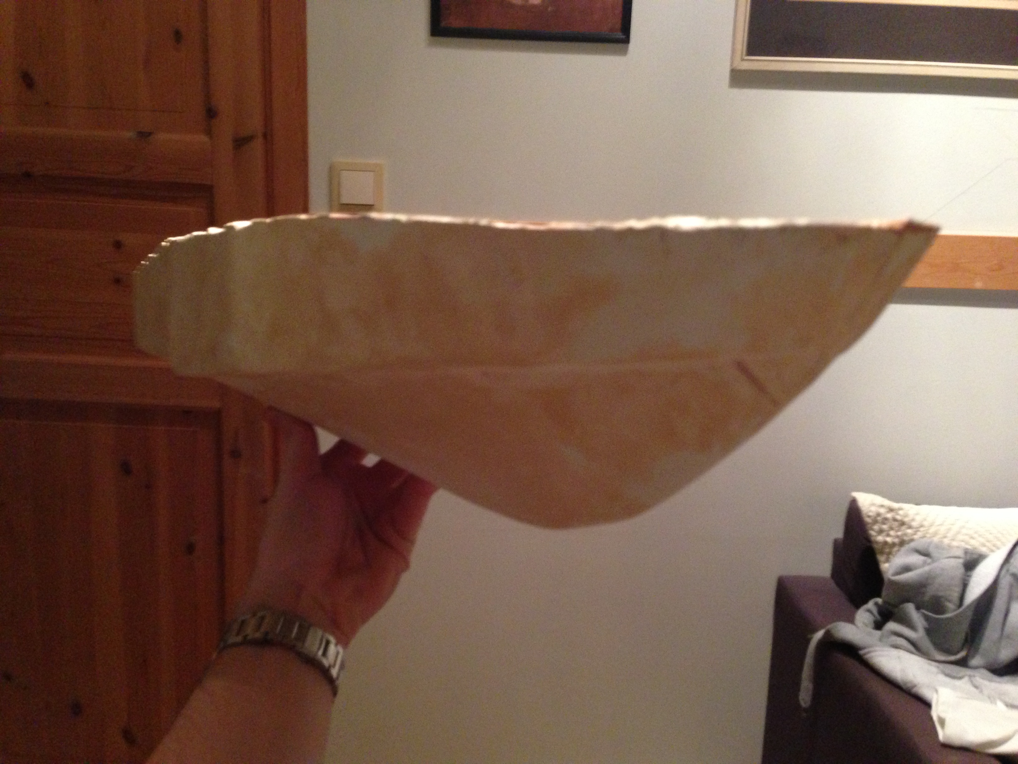

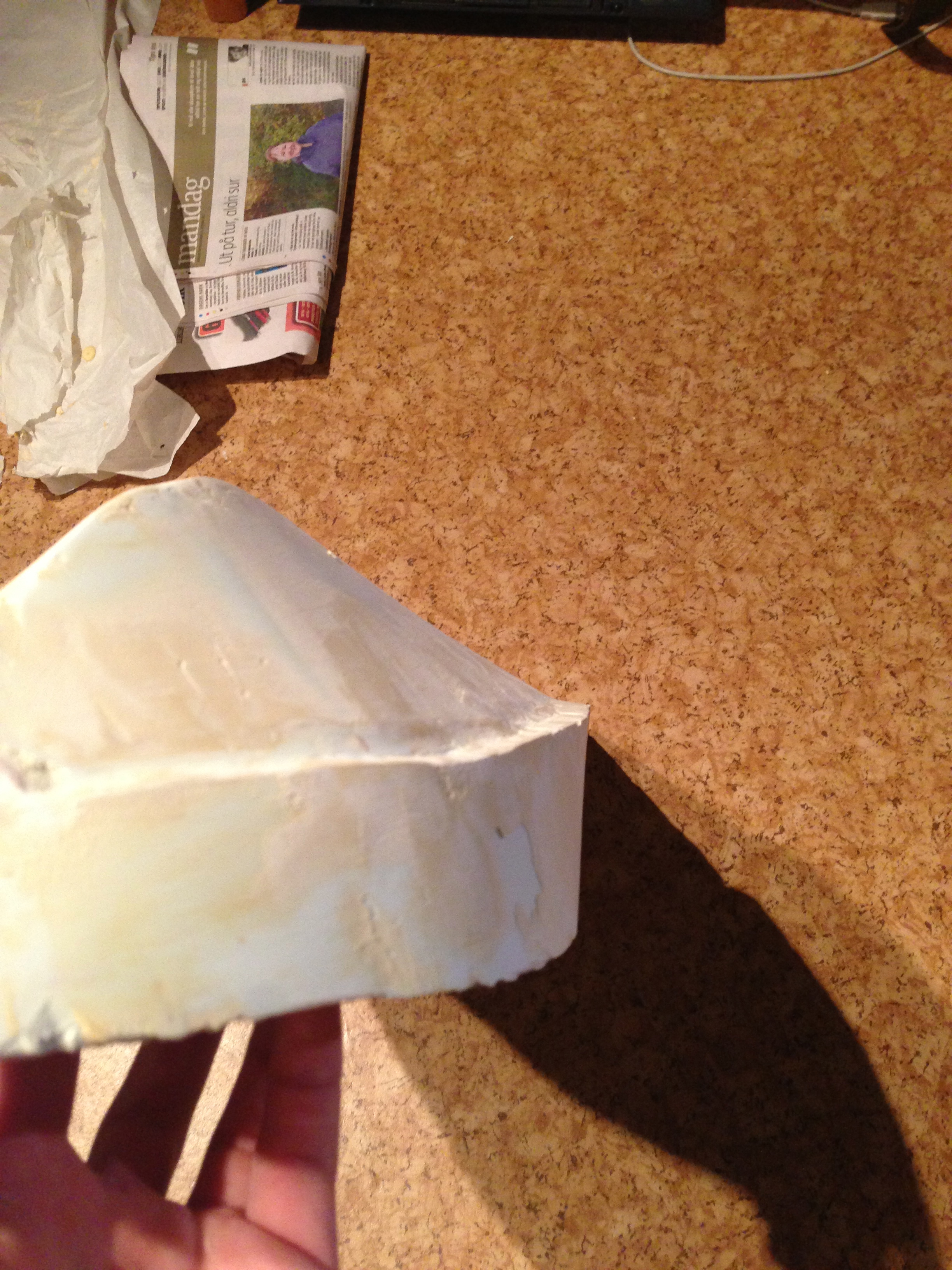

Fikk tid til å sparkle i dag, nå er chinsene ferdig og symetrisk, hvertfall neste, må pusse litt. Det vil si at det ikke er mye igjen å gjøre på den fremre delen av båte, vil tro jeg kan begynne på den andre delen i morgen. Etter bunnen er ferdig må dekket sparkles og akterenden.
Takk for det, fikk pusset en del i dag, prøver å sparkle så lite som mulig nå, og heller pusse mer, er fort gjort å ty til sparkelet for å fikse på småting. Kommer mest sannsynlig til å fyre opp pussemaskinen i morgen og det vil forhåpentligvis gjøre pussingen litt letter og raskere. Laster opp bilder i morgen ;)

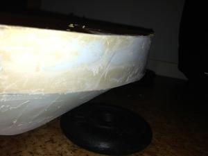

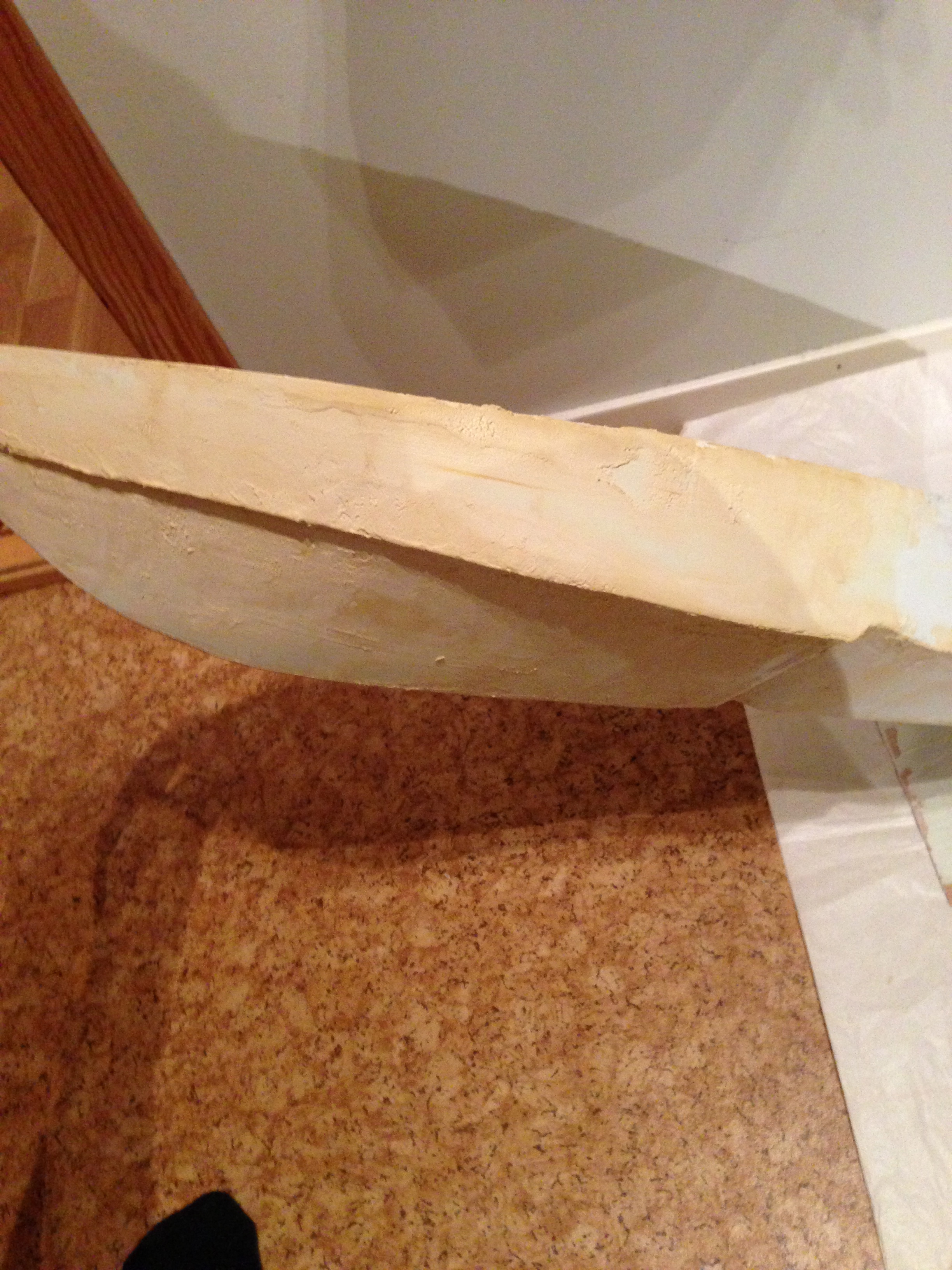

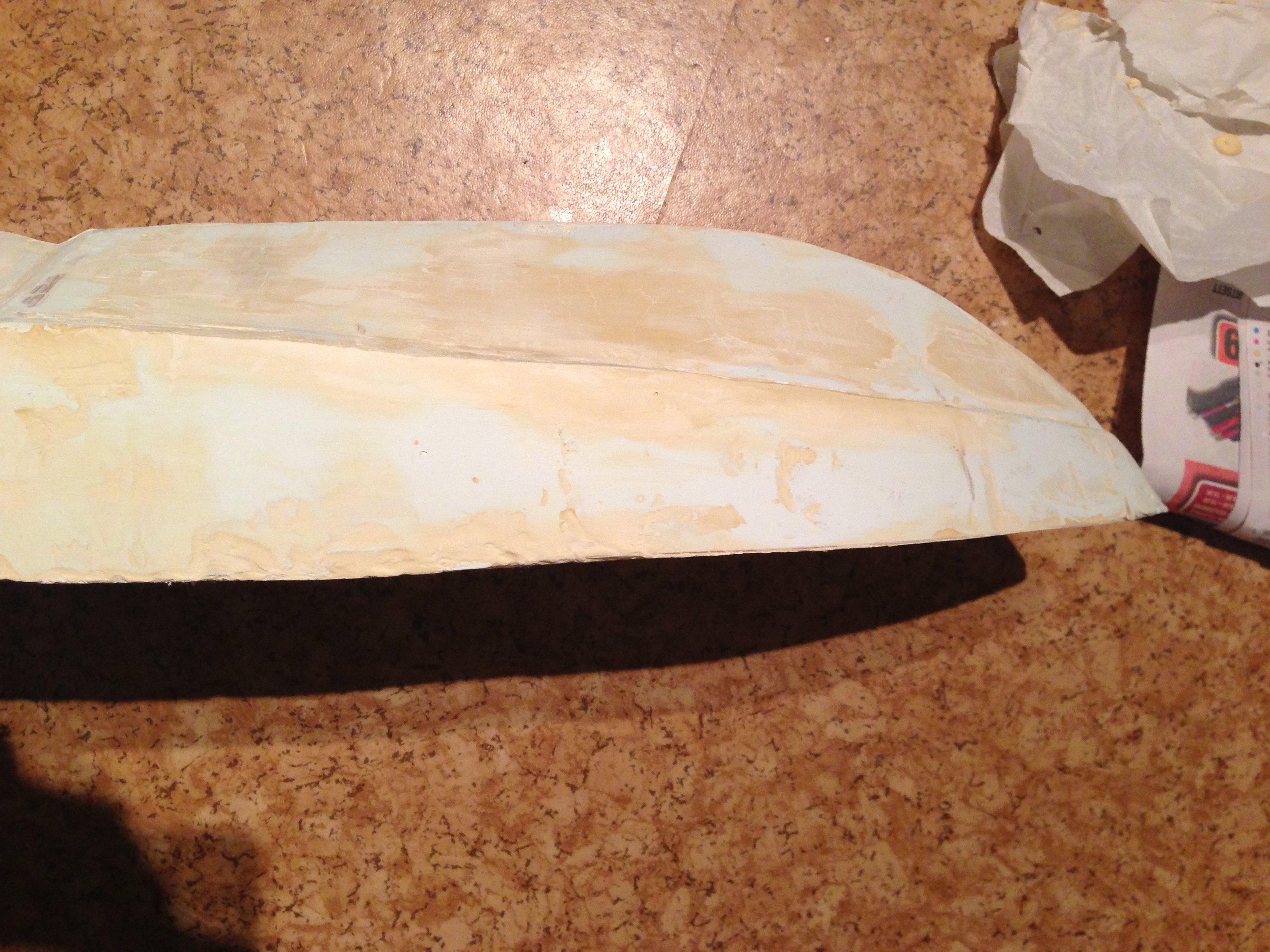

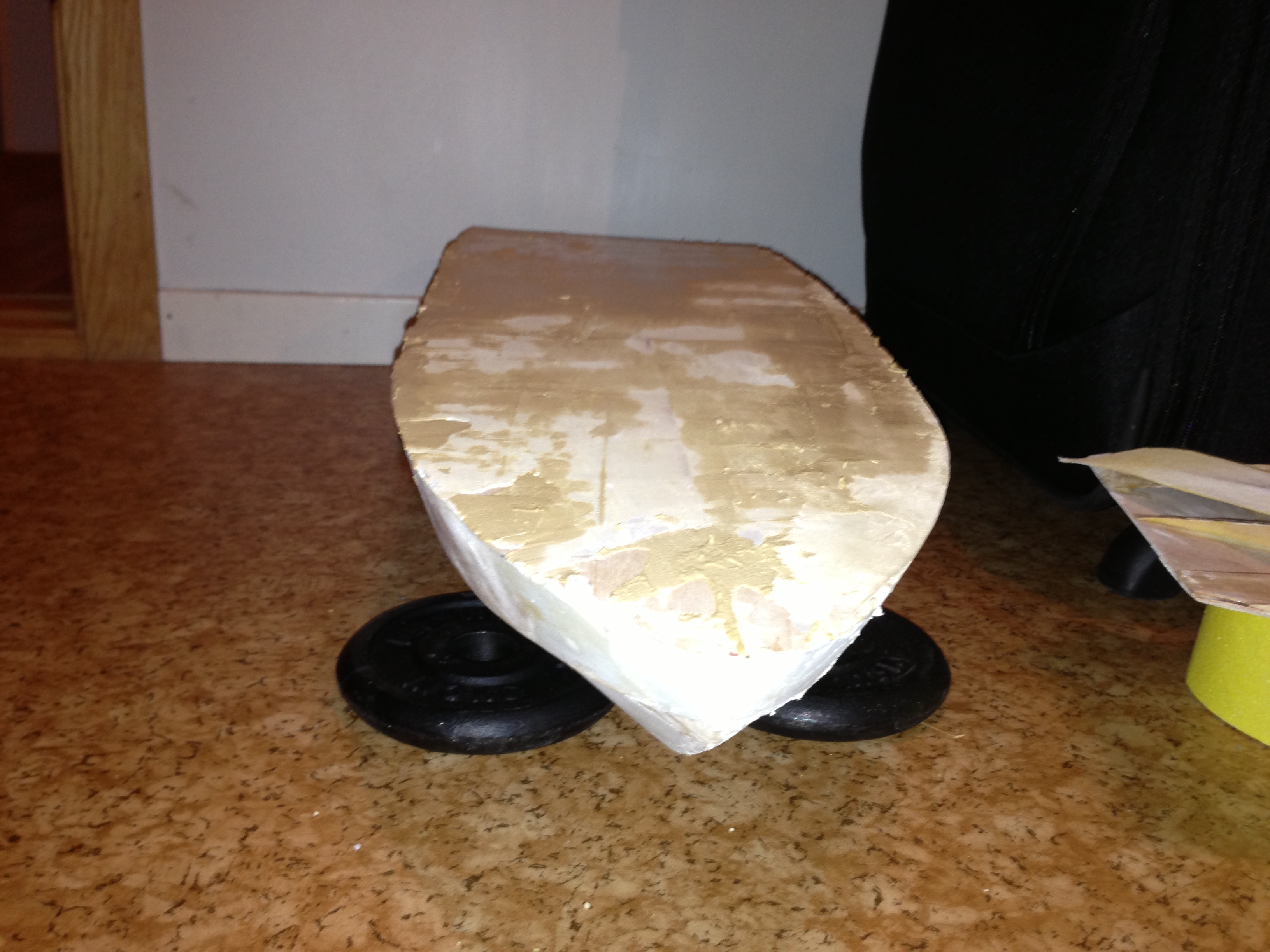

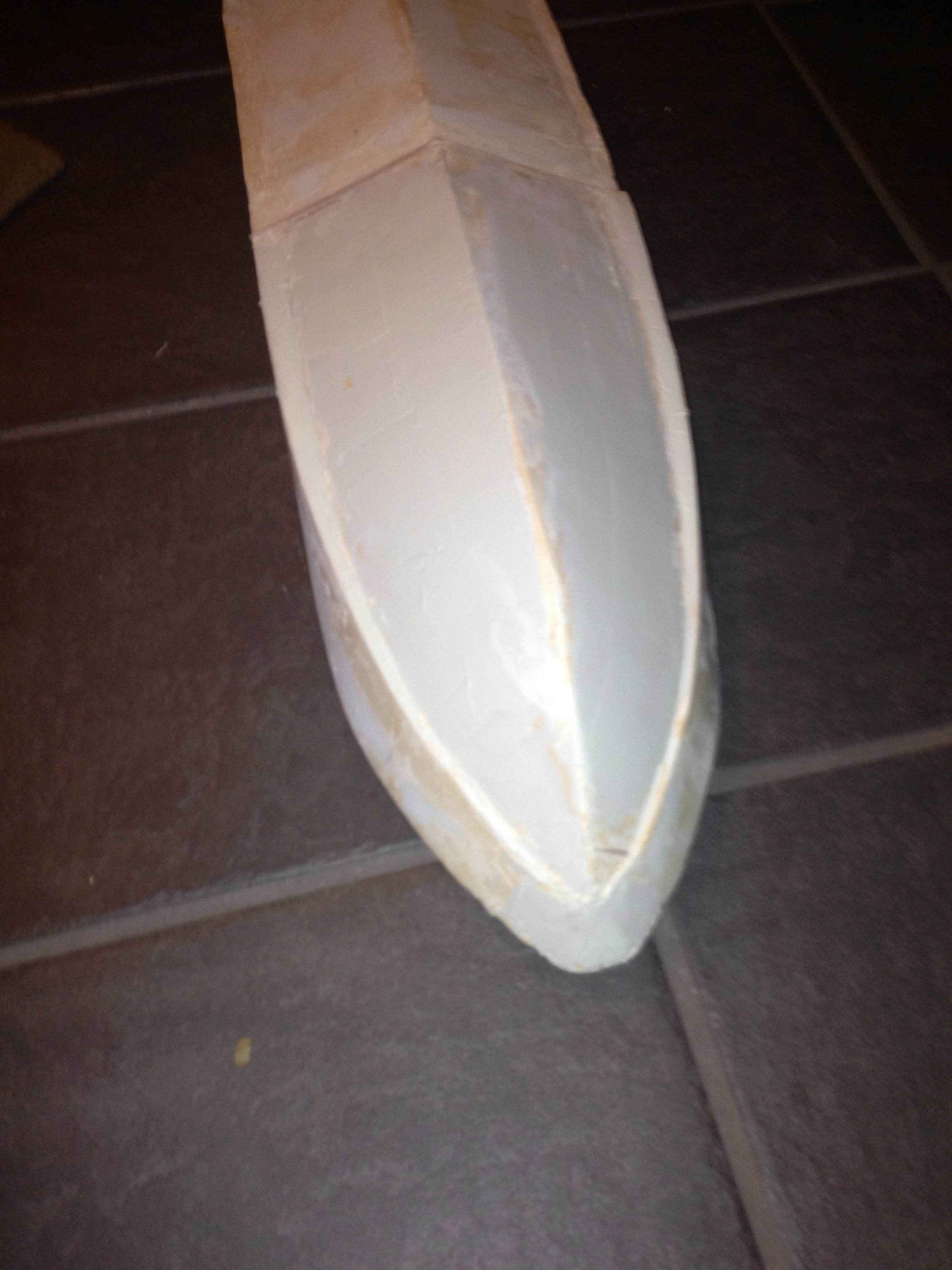

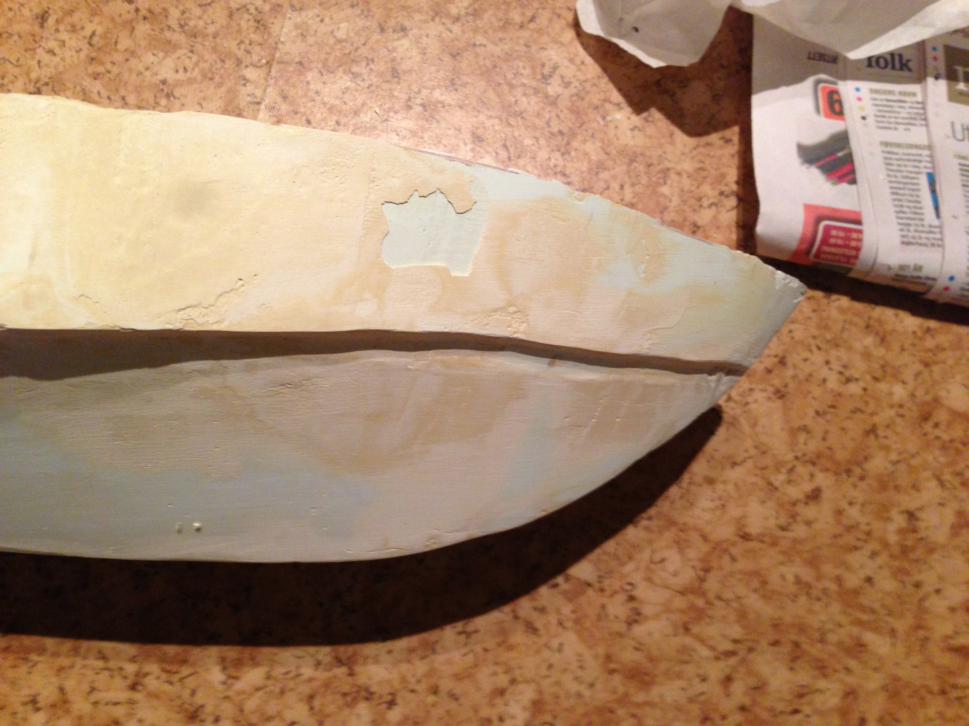

fikk pusset i dag, men som dere kanskje ser på blidene så sprekket sparkelet litt, spessielt på skrogsiden, så jeg blir nødt til å gå over med det andre sparkelet (epoxy sparkel). Nå nærmer vinterferien seg slutten og jeg må begynne å tenkte på alle leksene som har hopet seg opp, men skal prøve å få jobbet i helgene fremover ;)

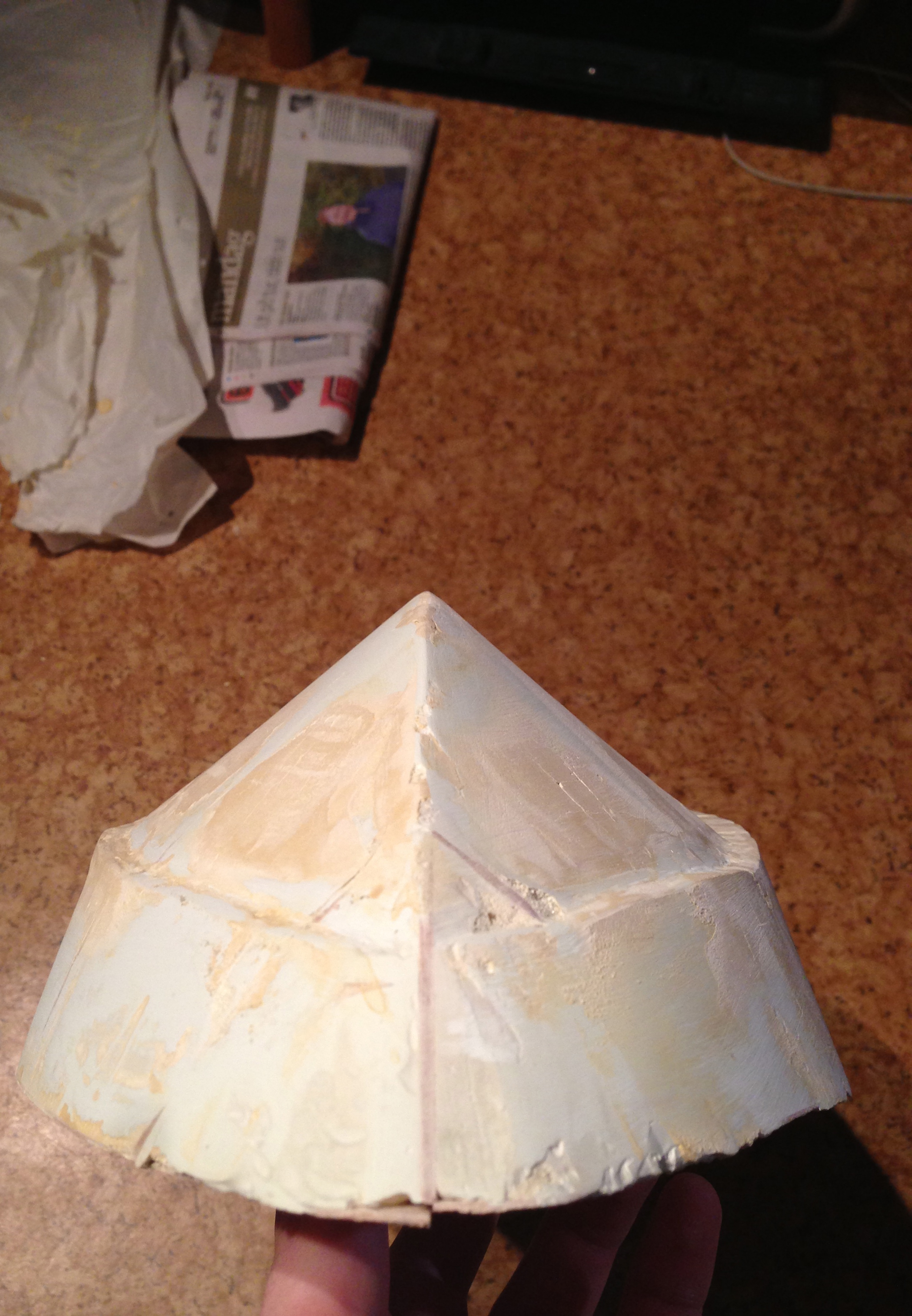

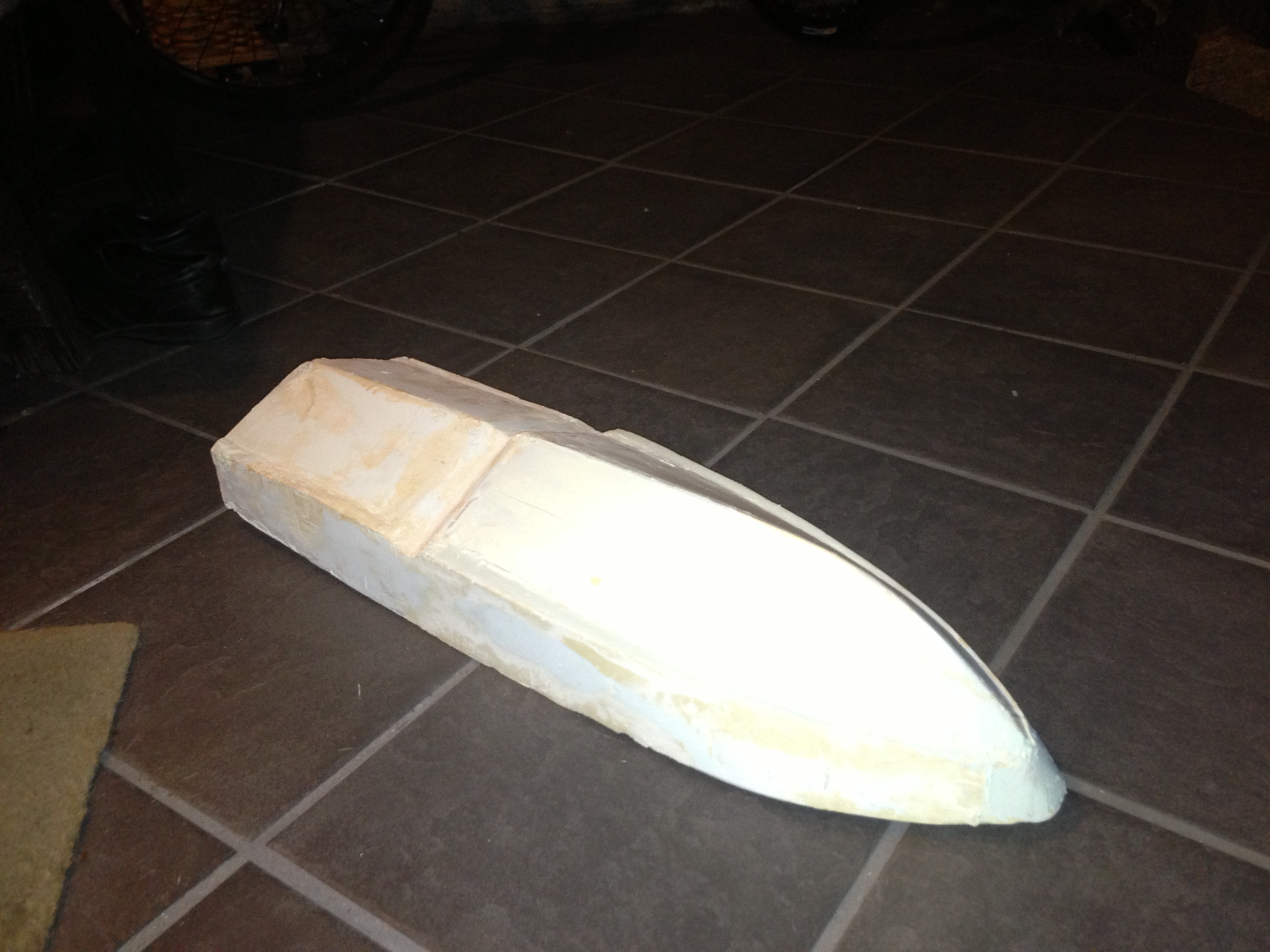

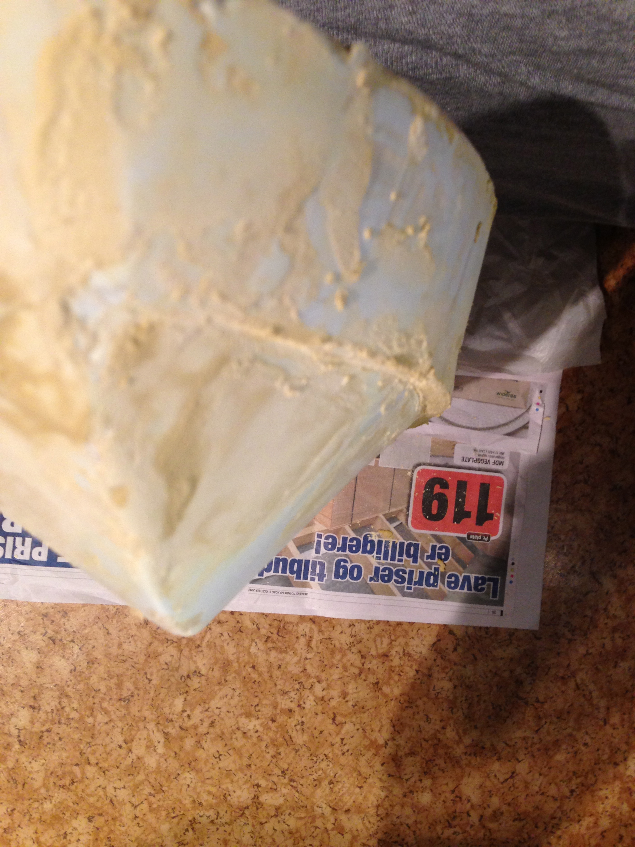

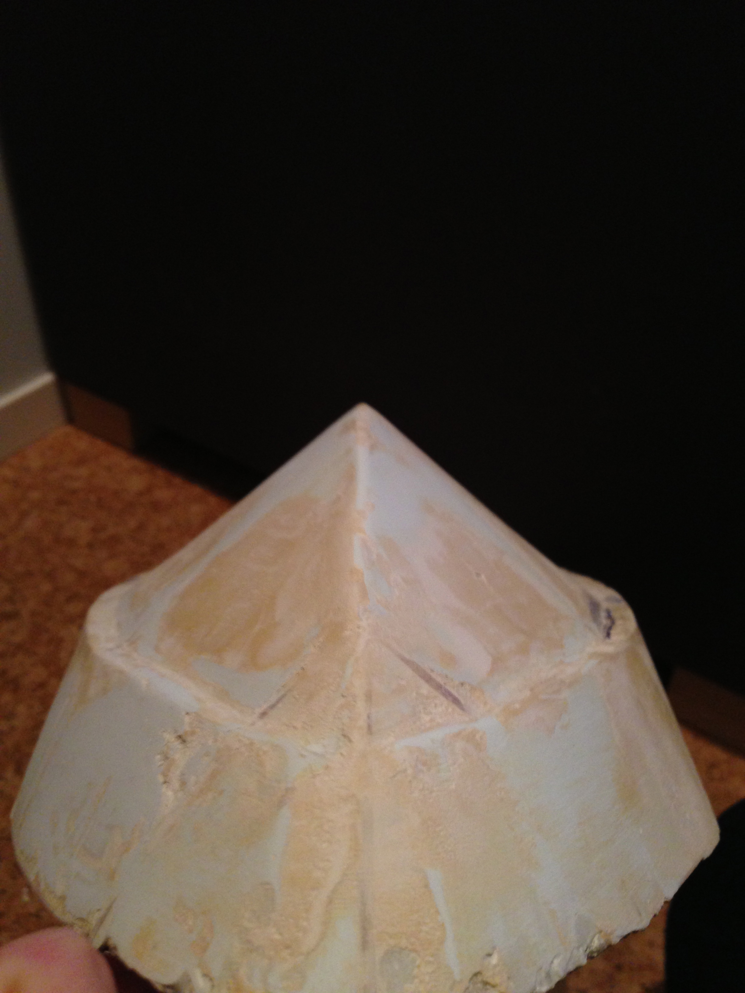

Påsken er her, og jeg har fått litt til å jobbe på båten. Som dere ser på bildene har jeg valgt å bruke det gamle sparkelet, grunnen til dette er at biltema-sparkelet hadde en tendes til å sprekke opp, så jeg la på et lag med et litt bedre sparkel forå få en sterke overflate som jeg kan pusse på.
Endret av VeBoD.....

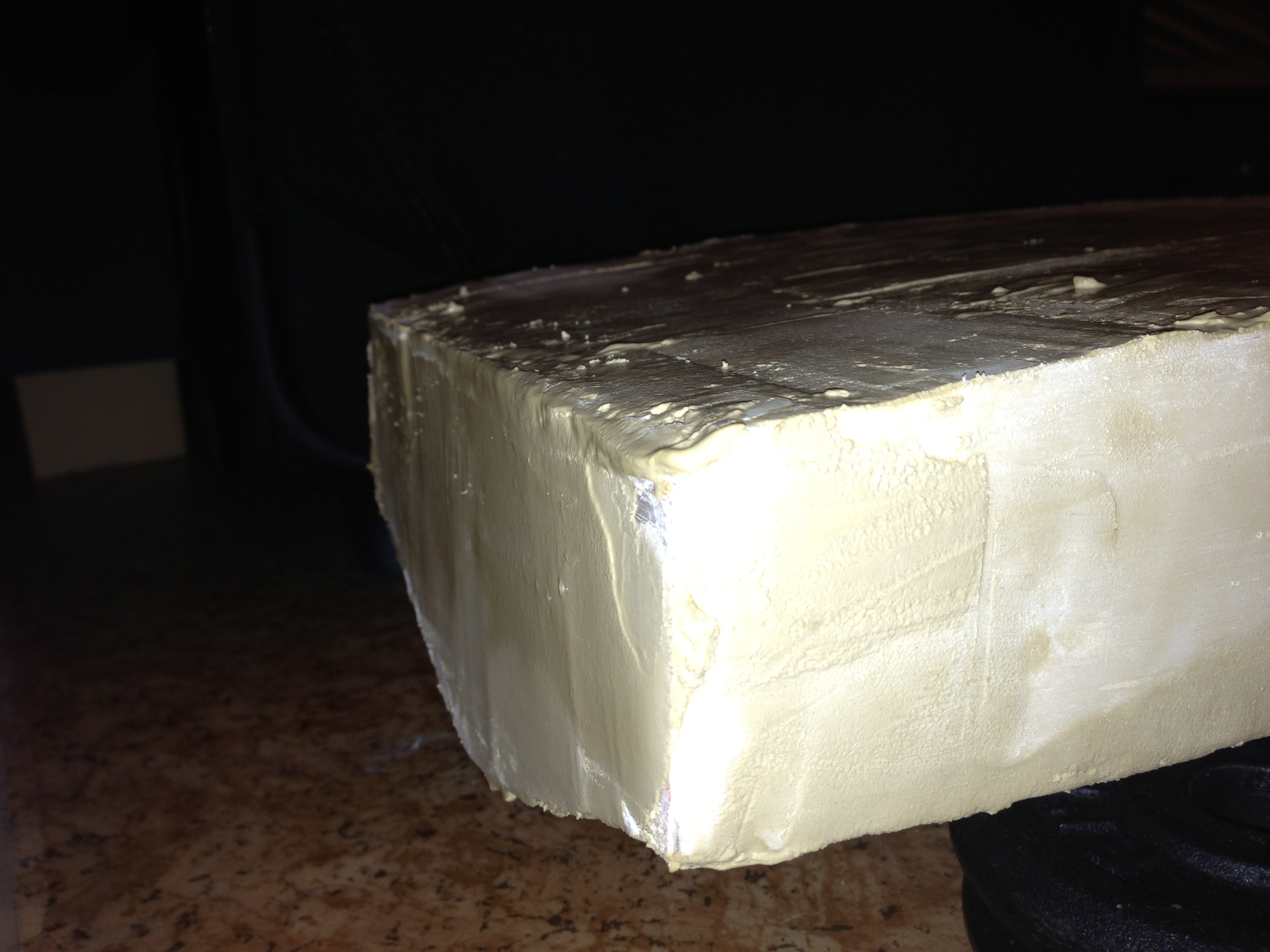

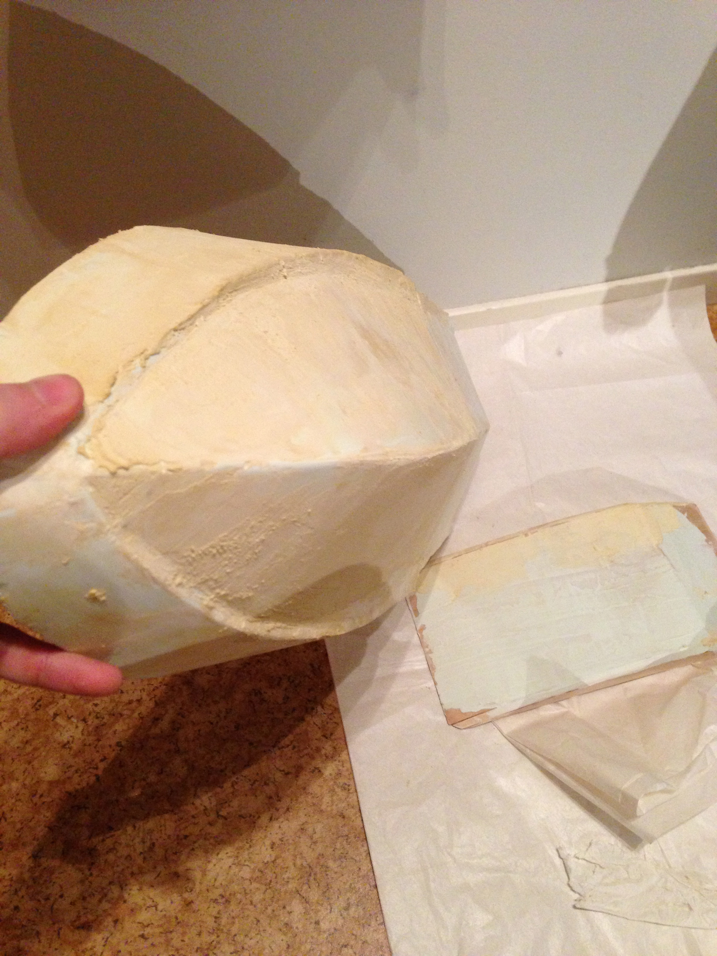

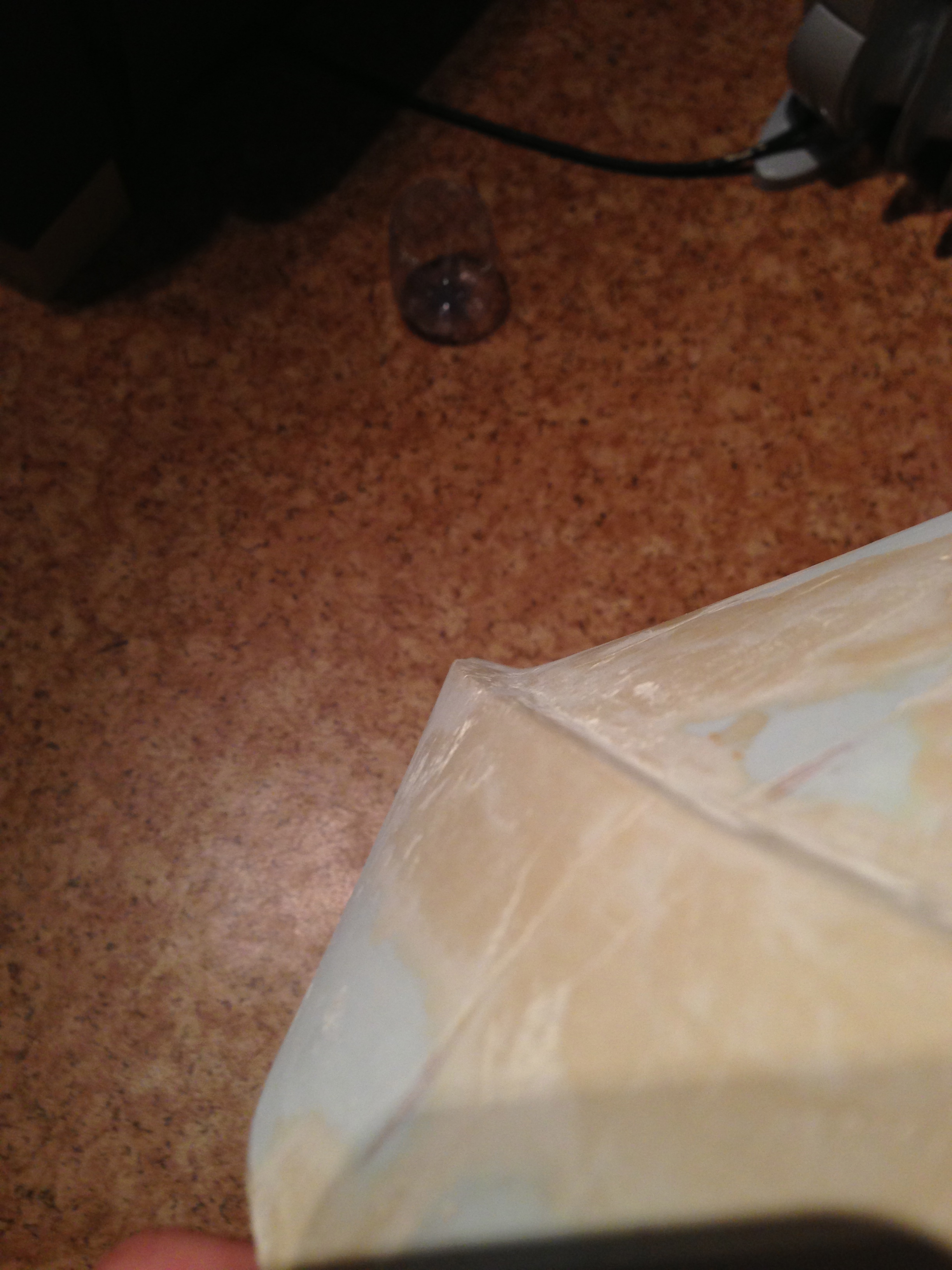

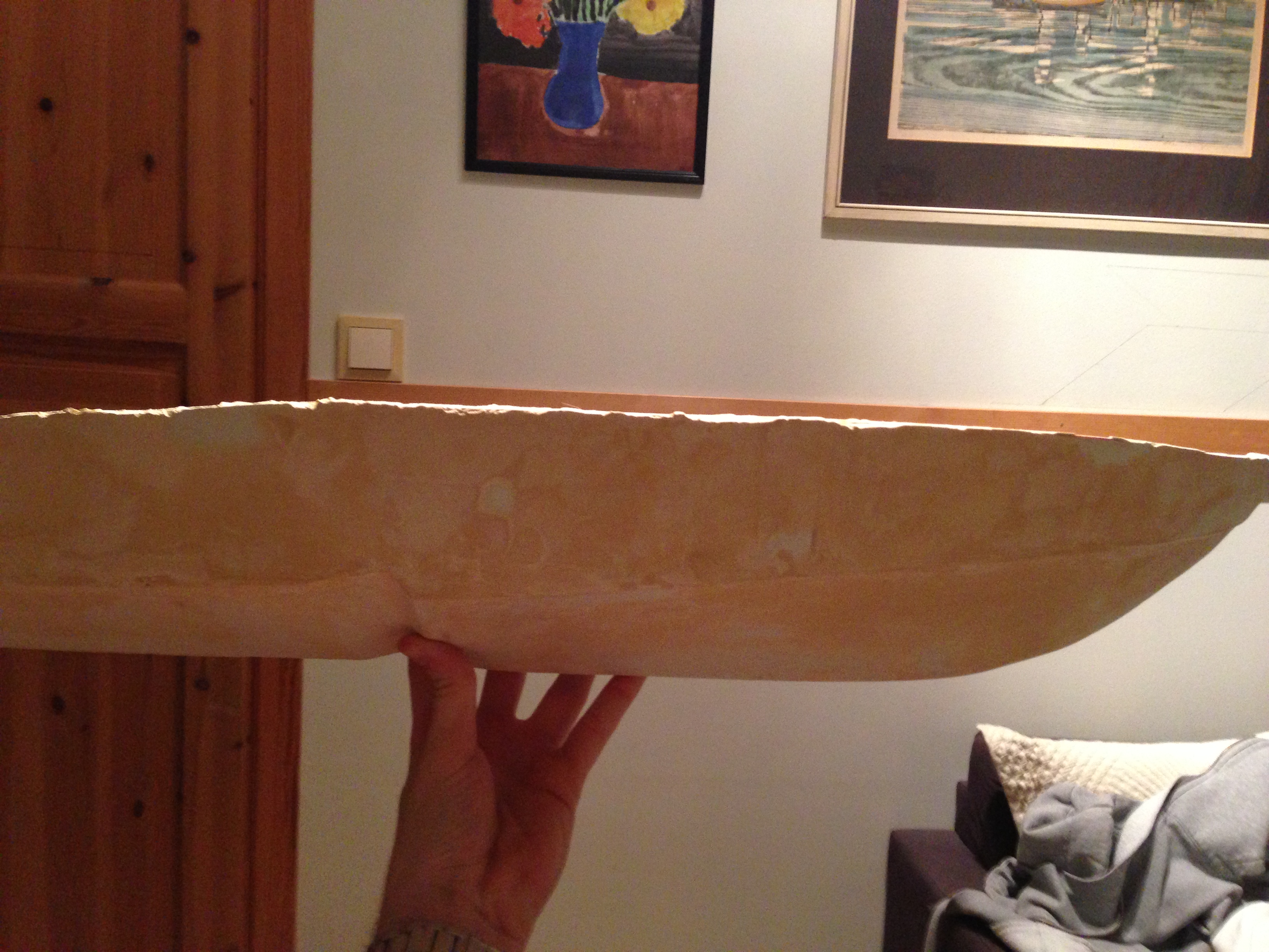

Fikk sparklet litt nå i kveld. Har tatt fatt på den bakre delen og den begynner å bli noenlunde ferdig, gjennstår fortsatt litt småflikking rundt om kring, og jeg kommer nok til å legge på et tynt lag med det andre sparkelet på resten av båten óg. Som dere ser på bildene har jeg også sparklet akterspeilet og toppen/dekket på skroget.
