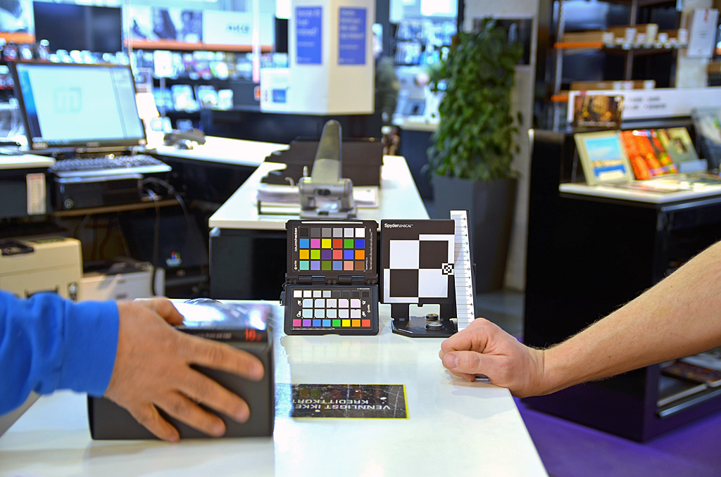

flageborg Skrevet 15. mars 2013 Skrevet 15. mars 2013 Hvordan finner man ut om det evt. er fokusfeil i objektivet da? Med et enkelt og rimelig verktøy som dette...
_Paulsen_ Skrevet 15. mars 2013 Forfatter Skrevet 15. mars 2013 (endret) Godt mulig det er både rimelig og enkelt, men ut i fra bildet er det ikke så lett å vite hva du mener... Endret 15. mars 2013 av _Paulsen_ 1
Trondster Skrevet 15. mars 2013 Skrevet 15. mars 2013 Dingsen til høyre brukes for å kalibrere fokus (har en selv) - men testarket Nautica linker til vil fungere helt fint.
Nautica Skrevet 15. mars 2013 Skrevet 15. mars 2013 (endret) Har du mikrojustering i kameraet kan det være fornuftig og kjøpe en sådan dippedup, for å bare sjekke om fokuset er rett holder det lenge med et fokus-ark. Endret 15. mars 2013 av Nautica
