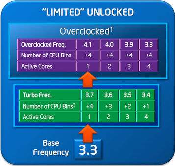

Det jeg fant på overclockers.com var:
The 2600 non-k version has access to "limited overclocking", meaning you can set clock rates up to four speed bins above the highest Turbo Boost frequency setting (34 + 4 + 4 = 42 --> 4.2GHz @ BCLK 100.0) or 1 active core + Number of CPU Bins (+4) = Turbo Freq. of 3.8GHz... Overclocked Freq. adds an additional +4 CPU Bins = 4.2GHz. The following pic. relates to a i7-2500 w/ a 3.3GHz base frequency...
If I understand what he is saying correctly, you can set your turbo frequency up to 42 successfully as opposed to the default 38. This may require a very slight increase in vCore if the system becomes unstable. You should run prime95 for a couple of hours in 'blend' mode to find out. (download the 64 bit version from Guru3D etc)
Ga det her deg noen større mening enn meg kanskje? :)

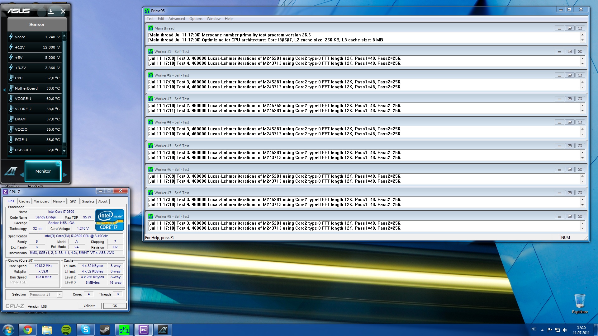

Kom hjem nå fra jobb, satte på Auto OC high performence sak i Bios.
Alt ble satt til 103 x42 all cores, og gjorde endringer med volt av seg selv.
Turbo mode endte da med goal:
4316 CPU
1648 Ram
Tester nå og da ser det sånn ut;
Ikke så ille må jeg si, og tempen ser jo veldig fin ut :)Skal la den gå en stund mens jeg trener litt her.
Du er jo ikke oppe på 4.3Ghz, men 4.0. Forøvrig bør du ikke bruke AIsuite for temperaturovervåkning. Den siste versjonen er ihvertfall langt ute på jordet.
Realtemp eller Coretemp fungerer godt. OpenHardwareMonitor er også god.
4.0Ghz kan du som oftest også kjøre med så lite som 1.17 vcore, noe som vil slå positivt ut på tempen.
Endret av Komakino
Ja jeg la merke til det i CPU-Z og, og syntes det var litt merkelig. Noen idè på hvorfor?
La ikke for mye vekt på det da målet i utgangspunktet er 4k. Men tar gjerne 4.3 om quick fix.
Aha. Skal prøve å skru ned litt. Lastet ned realtemp nå. Ligger på ca 5grader over Asusmonitor saken. Så ikke veldig off for meg. :) Under sensortest i Realtemp var jeg ca30 grader fra max så god klaring.

Noen med tips på hvorfor multiplier står på x 39 i CPU-Z og ikke x 42 i BSOD?
C1 er på (så ikke max load hele tiden)
C3 Av
C6 Av
Endret av Wataboy

Ja jeg gjorde det.
EFI biosen jeg har på Sabertooth kortet har OC tuner sak, som auto OC og da ble multiplier satt til 42. (for all cores, og ikke 1 og 1) og BLK til 103
Men som du ser over så viser CPU-Z kun x39 under load. Har du noen idè hva som gjør dette Stigma? :)

Prøv å kjøre prime95 i kun èn tråd. se via CPUz eller tilsvarende hva frekvensen da er. Jeg mistenker at den kun vil gå opp til 42 når ikke alle kjernene er i bruk basert på den infoen som du har over. Jeg trodde først det var rent termisk kontrollert, men det kan se ut som det kan være låst på non-K.
-Stigma
Når du sier kjør prime i en tråd, så velger jeg det i prime ikke sant?
Eller mente du å skru av 3\4 cores i bios? Så jeg er 100% sikker liksom :)

prime i èn tråd mener jeg å kjøre programmet prime95, men å bare bruke èn worker-thread, slik at det er bare èn kjerne som belastes. Hvis mistanken min er riktig skal denne da få litt høyere multiplier enn om alle er belastet (basert på den bilde-infoen du la inn i tråden tidligere).
Du skal ikke skru av core i BIOS nei. Mulig at det ville hatt samme effekt, men det blir jo vel tungvindt måte å teste noe så enkelt på.

Hjemme igjen og litt kjapp testing her.
Prøvde å kjøre Prime med 1x test og ikke 8. (går ut fra det var sånn du mente)
x39 rørte seg ikke.
Jeg gikk inn i BIOS for å teste noe, og satte BLK til 100 mot 103.
Da sto den på 40 når jeg kom inn i windows. Og hoppet litt frem og tilbake mellom x39 og til x41. Dette selv når jeg ikke kjørte noen test. Når jeg testet så den til å ligge rimelig stille på x40.
Skal teste litt mer og gi tilbakemelding, kom gjerne med innspill! :)
