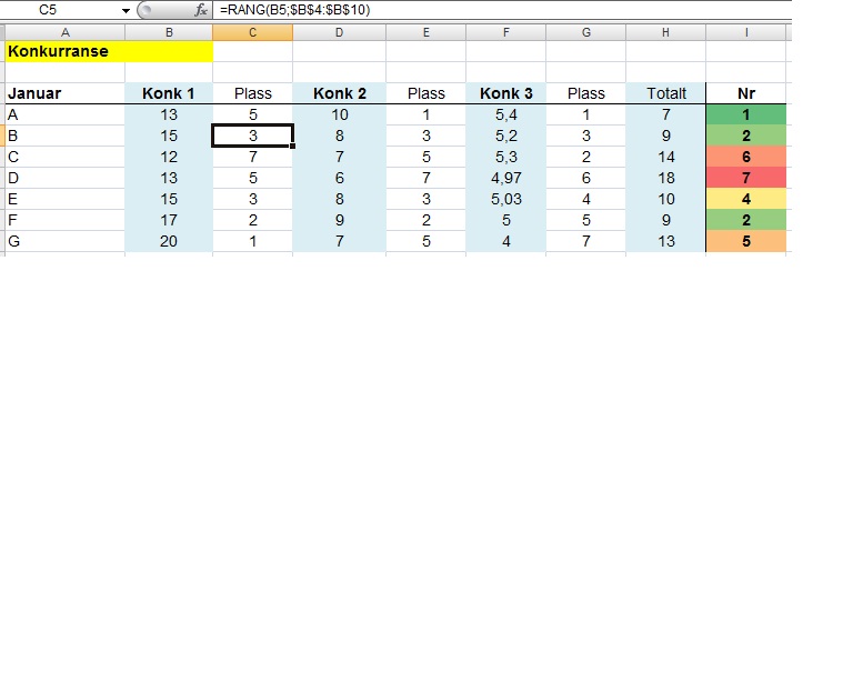

Har et excel-ark med en del deltagere nedover og 3 konkurranser bortover.
I hver konkurranse får man en score som resulterer i en plassering
etter 3 konkurranser får man en total-plassering, som er summen av de 3 konkurrasene, og man vil da få en plassering fra 1 - 6 feks
Det som skjer nå er at hvis to ender opp med lik total-plassering vil de få samme plassering til slutt uavhengig om den ene har flere 1. plasser, eller flere bedre plasseringer.
Så på bildet som jeg legger ved så burde F få 2. plass og B få 3. plass da F har flere bedre plasseringer.
Håper det ble sånn passe godt forklart.
Så spørs da om den ene konkuransen teller mer enn de andre? Det er så vidt jeg kan skjønne eneste måte å løse dette på.
Du må altså definere hvilken konkurranse som er viktigst.
Mulig, men vanskelig. Det burde ikke ha noe å si hvilken konkurranse som er "viktigst". Har man lik score i Totalt-kolonnen da er det den med flest førsteplasser som skal foran. Er dette også likt, da er det flest andreplasser som teller, osv.
Jeg tenkte litt på dette tidligere i dag og trodde jeg hadde en idé som kunne fungere, men så kom jeg på at det er jo mulig at to stk kommer på delt andreplass og to andre på delt femteplass. Det var ikke forenelig med idéen min, så da skrapet jeg den...
