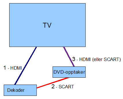

HDD/DVD-opptakere, i alle fall de jeg har sett, kan ikke ta opp fra HDMI-utgangen, som er en rein utgang, ikke inngang. Skal du ta opp fra ekstern kilde, må du som regel koble den til med SCART, f.eks. sånn:
Da kan du se TV i HD uten kvalitetstap samtidig som du tar opp programmet. Men opptaket blir i noe redusert kvalitet, da det må overføres analogt i SD på SCART fra dekoder til opptaker.
