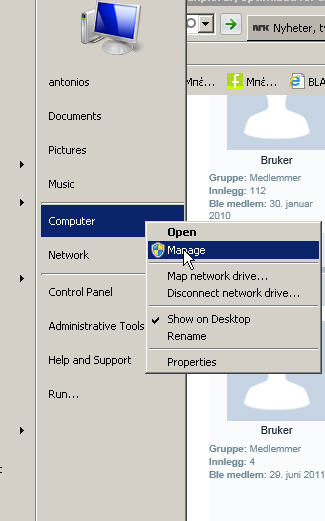

Bilde 1: først klikk på Start, se deretter på bilde 1.

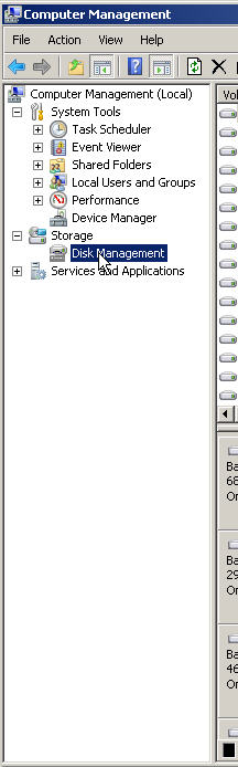

Bilde 2: klikk på Diskbehandling (Diskmanagement).
Nå, hvis du tar bilde fra din diskbehandling, som viser dine disker og partisjoner, vil man kunne svare videre, med å bruke din bilde som referanse , ergo enklere.
