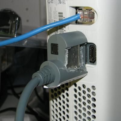

Det er noen Xbox-er som ikke har HDMI. Noen av de eldre. Uansett glemte jeg helt at Microsoft har laga verdens mest knotete tilkoblinger. Bruker du HDMI så får du ikke pressa inn den originale AV-kabelen så du kan få lyd. Du må da ha en egen adapter kun til lyden. Fås kjøpt i et kit med HDMI-kabel og lydadapter.
Eller du kan gjøre sånn. :p
