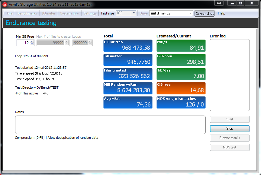

Dagens oppdatering.
Crucial m4.
945.7750 TiB skrevet på 3983 timer med en snittfart på 74.36 MiB/s. MD5 sjekk OK.

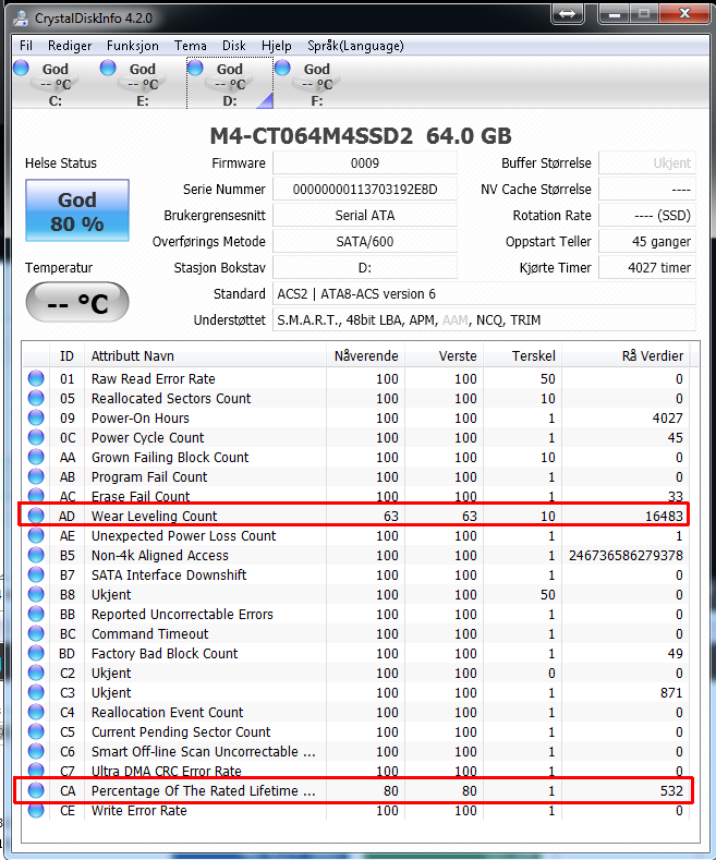

Crucial m4.
957.0306 TiB skrevet på 4027 timer med en snittfart på 74.35 MiB/s. MD5 sjekk OK.

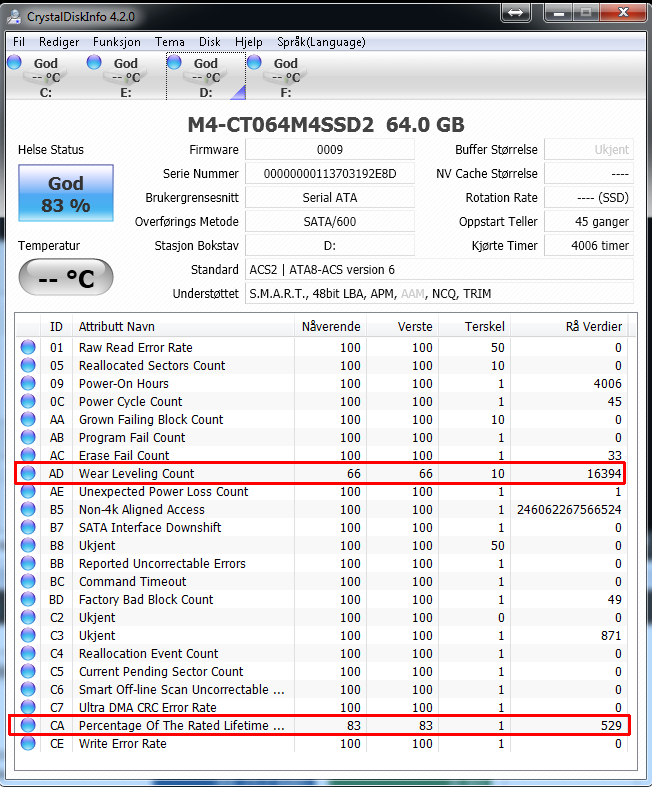

Dagens oppdatering.
Crucial m4.
963.7975 TiB skrevet på 4053 timer med en snittfart på 74.36 MiB/s. MD5 sjekk OK.

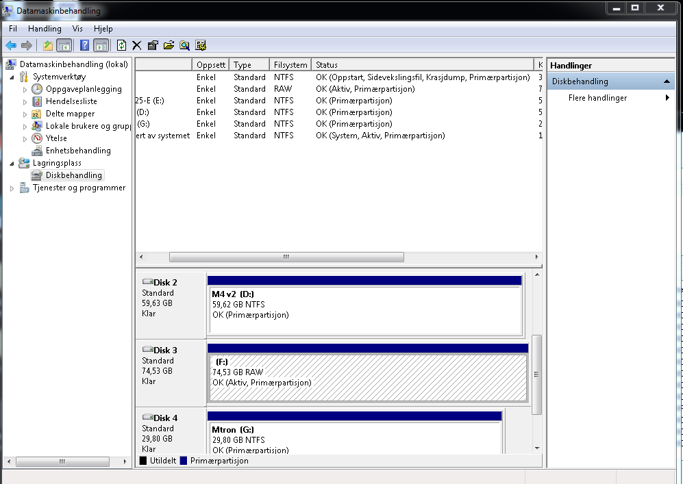

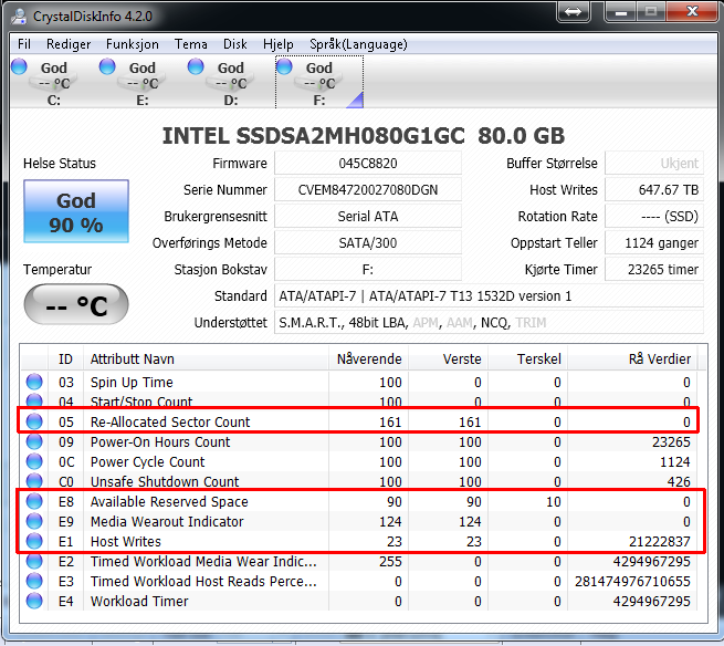

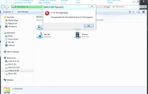

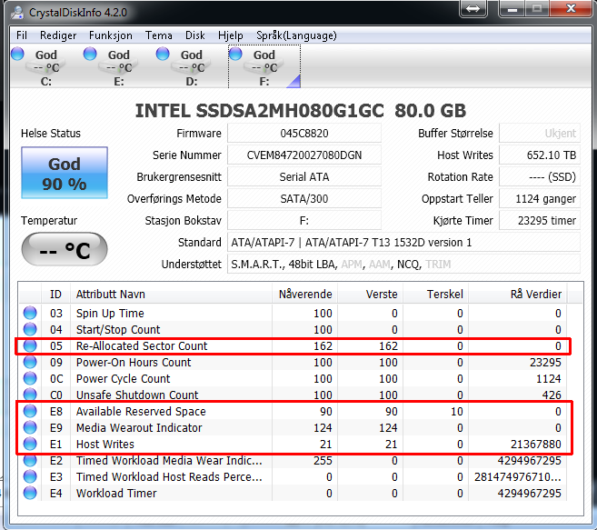

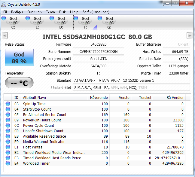

Jeg oppdaterte et par drivere i dag pluss litt windows update og tok en restart. Alle ssdene som kjørte var avsluttet og lukket på riktig måte. Da skrivebordet kom opp igjen så la jeg merke til at ikonet til G1 var blitt ukjent. Så jeg gikk inn på utforsker for å sjekke at alt stod riktig til. Da fikk jeg opp dette bildet.

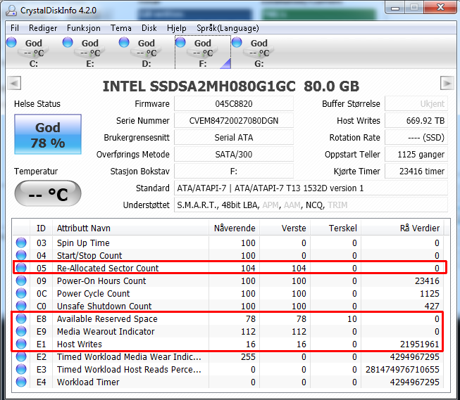

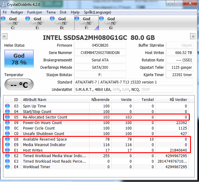

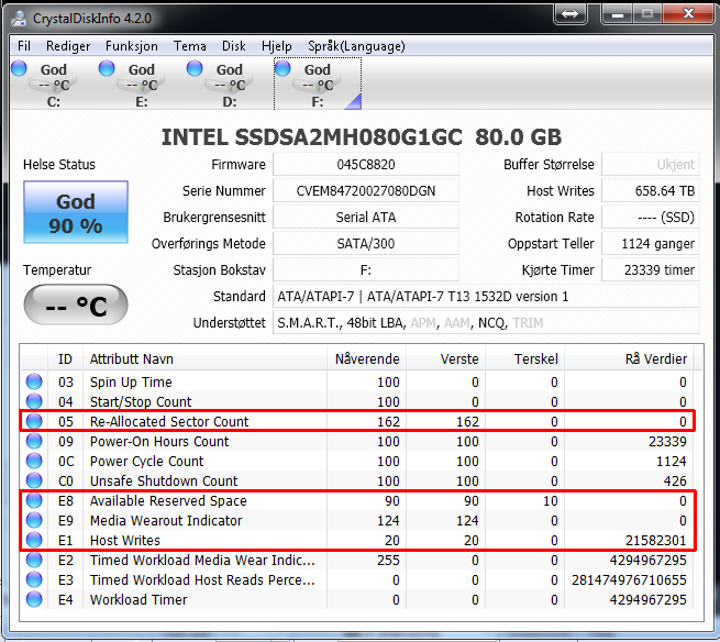

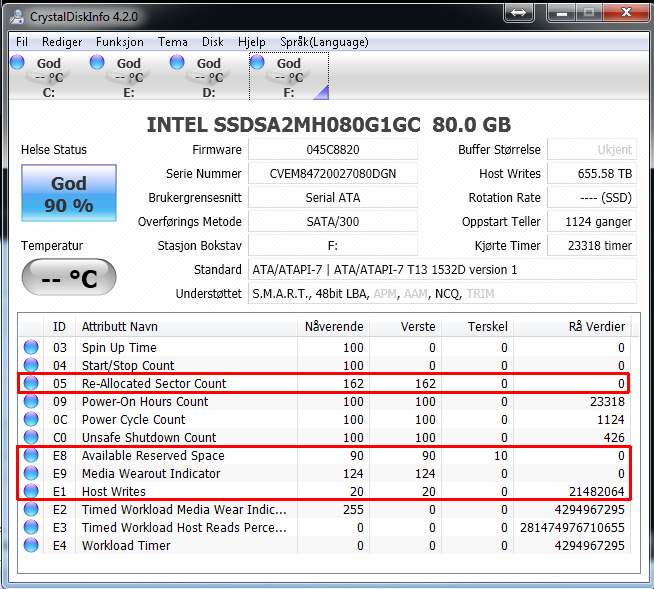

Videre så sjekket jeg i Crystaldiskinfo men der var den oppe som den skulle mtp smart men en ganske stor endring hadde skjedd. Available Reserve space hadde droppet fra 90 og ned på 89. Reallokerte sektorer hadde gått opp litt til 169 fra 164. Dette var merkelige greier.
Når jeg gikk inn i disk management så så det slik ut. (Det er disk 3)
For å komme videre så måtte jeg reformatere ssden og legge alle filen tilbake på den i tillegg til å sette opp ASU på nytt. Siden alle loggene fra ASU var tapt så må jeg bruke primært smart til å ha kontroll.
Da jeg sjekket Crystaldiskinfo så hadde plutselig Available Reserve space droppet fra 89 og ned på 78. Reallokerte sektorer hadde gått ned masse fra 169 til 103. Hva som har skjedd nøyaktig er vanskelig å si men jeg tipper at en større del av en nand har tatt kvelden og når ssden har fjernet disse blokkene fra Available Reserve space så ble noen av disse reallokerte sektorene borte siden de ikke lengre var en del av den aktive Available Reserve space.
Men det er en antagelse fra meg. Nå kjører alt som før og det fungerer bra det blir spennende å se fremover hva som kommer til å skje. Tydeligvis så begynner slitasjen å tære på nanden i den gamle intelen.

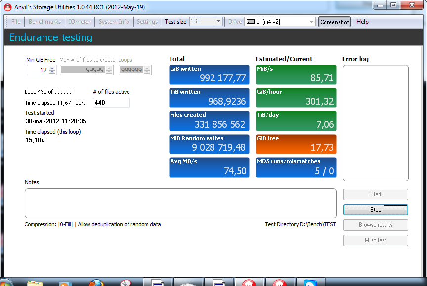

Dagens oppdatering.
Crucial m4.
968.9236 TiB skrevet på 4082 timer med en snittfart på 74.50 MiB/s. MD5 sjekk OK.

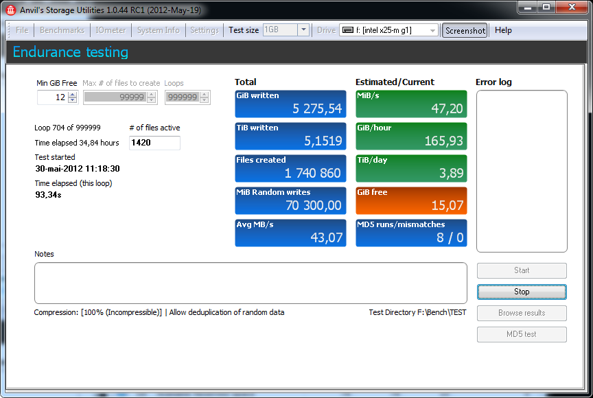

Intel X25-M G1
666.52 TiB skrevet med en snittfart på 43.81 MiB/s. SSDen er testet i (23392-18632) 4760 timer. MD5 sjekk OK.

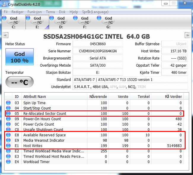

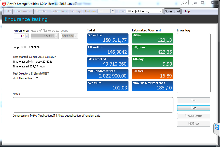

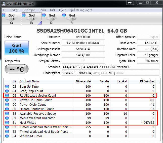

Intel X25-E
157.16 TiB skrevet med en snittfart på 99.71 MiB/s. SSDen er testet i (480-30) 450 timer. MD5 sjekk OK.

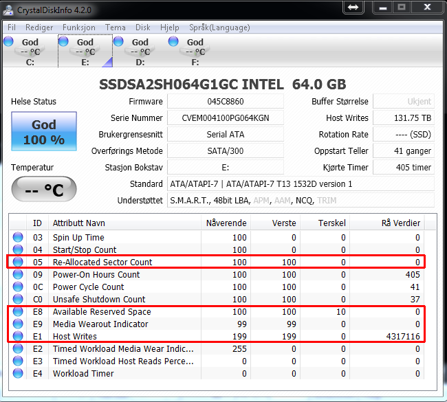

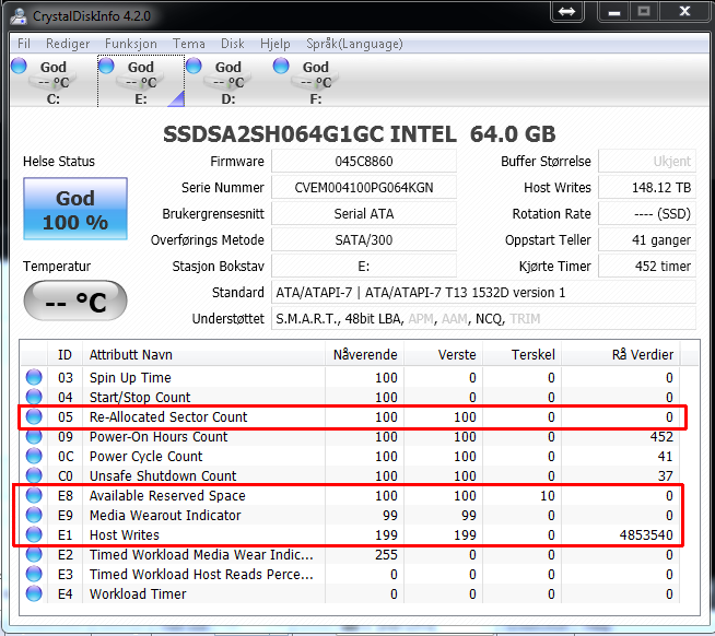

Som dere ser her så har endelig E'en endelig gått fra 99 til 98 på mwi. Det tok nøyaktig 152,3694 TiB i følge smartmon loggen. Dvs at jeg kommer til å
måtte skrive nesten 15 PiB før mwi = 1. puh.....Det kommer til å ta litt tid
Pussige saker, forsåvidt ikke så rart at det skjedde i forbindelse med en omstart (power on/off)
Det er ikke umulig at den kan ha vansker med en liten retention-test.
Tipper jeg prøver en runde når jeg runder 700 TiB. Det er jo ikke så lenge til.
Det som er merkelig er jo at en restart kutter jo ikke strømmen til ssden i noe særlig lang tid.
Gjest Slettet-Pqy3rC
De fleste SSD'ene (alle?) kjører vel en egen "selfcheck" ved boot, kan jo ha noe med den å gjøre.
Det er mye mulig. Jeg trenger å kjøre et større vedlikehold av riggen snart så da finner vi vel nok ut hva som skjer videre.

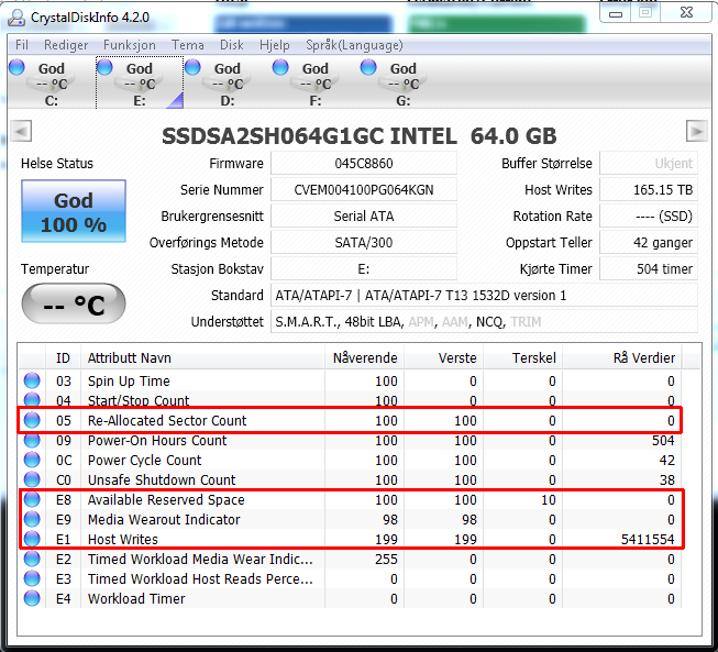

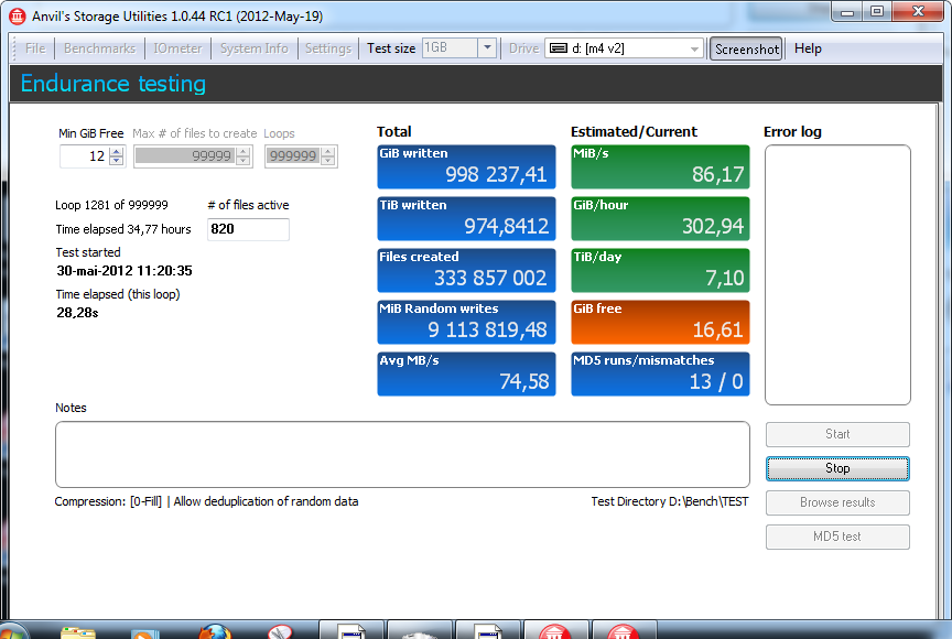

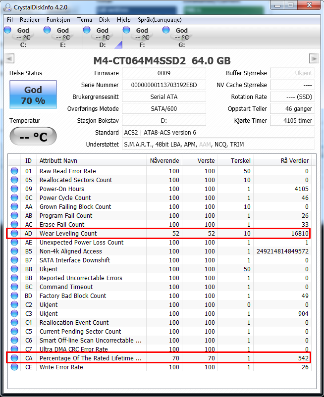

Dagens oppdatering.
Crucial m4.
974.8412 TiB skrevet på 4105 timer med en snittfart på 74.58 MiB/s. MD5 sjekk OK.
Intel X25-M G1
669.92 TiB skrevet med en snittfart på 43.07 MiB/s. SSDen er testet i (23416-18632) 4784 timer. MD5 sjekk OK. Alt virker normalt nå. En liten økning på en reallokert sektor siden i går.
Intel X25-E
165.15 TiB skrevet med en snittfart på 100.12 MiB/s. SSDen er testet i (504-30) 474 timer. MD5 sjekk OK.

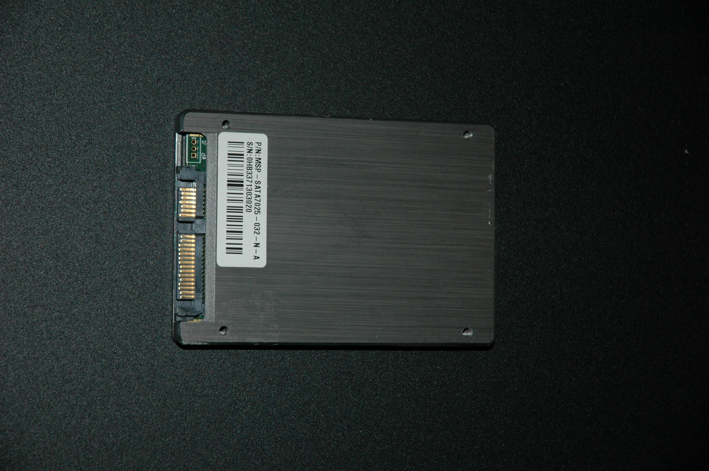

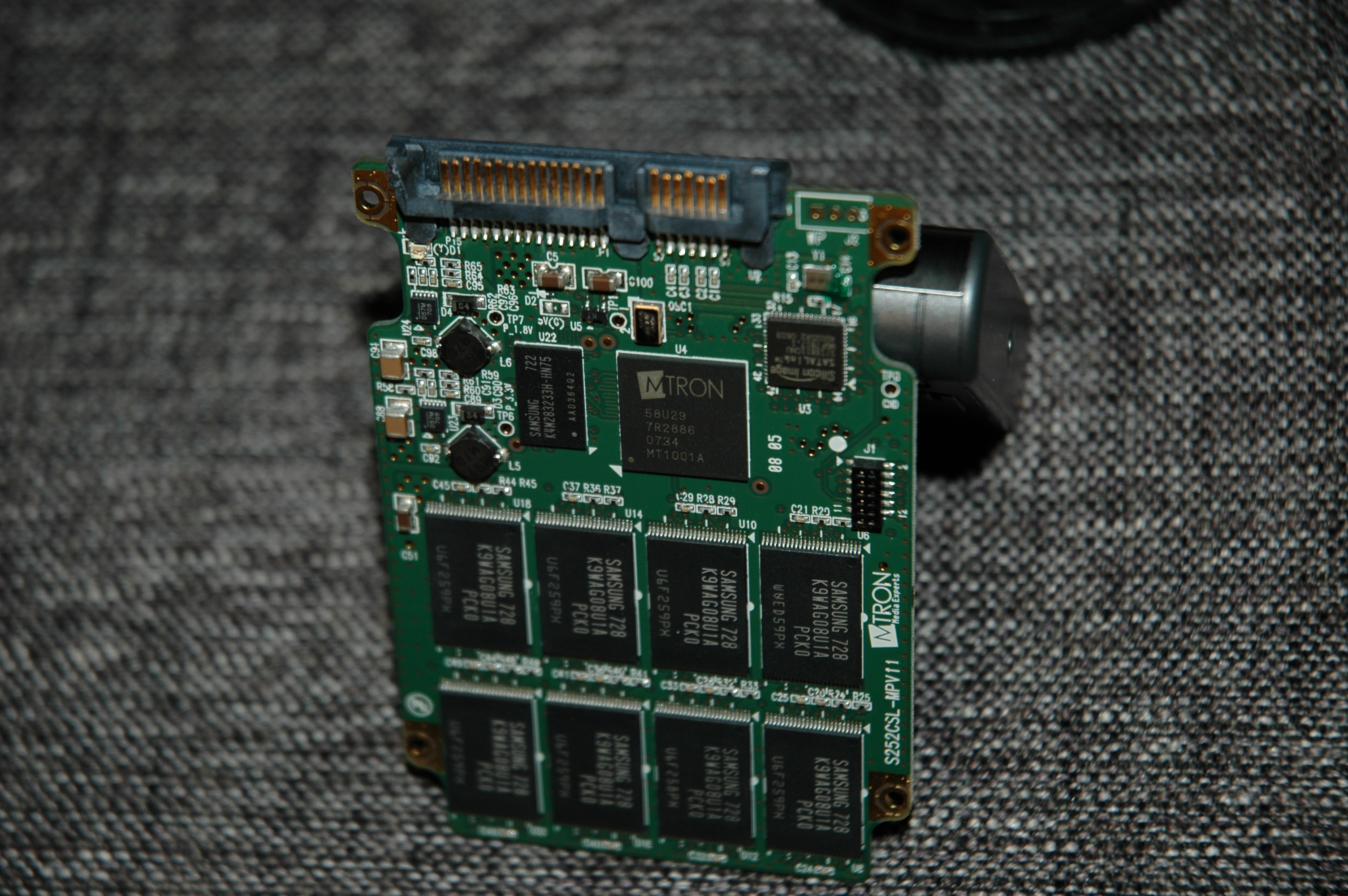

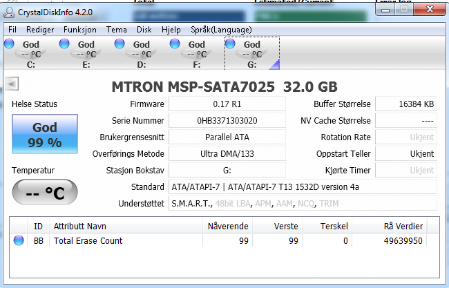

Neste kandidat er Mtron 7025.
Dette er en gammel ssd med SLC. Den bruker SATA 1 grensesnitt (150 Gb/s), støtter ikke NCQ eller trim men pga SLC så har den bra ytelse til tross for at den ble produsert i 07/08.
Her er den i all sin prakt.
Og her er smartverdiene. Denne har vært brukt som i r0 av GullLars som systemdisk for så å brukes som os disk i familien hans.
Det er lite å kunne bruke her men ved å finne ut hva dec verdiene betyr for Erase count så har jeg stort sett det jeg trenger å vite kombinert med ASU.

Jeg ser du åpnet den. Det er morsomt å se inni, men du brøt også garantien på den som fortsatt hadde gjeldt (frem til august 2013). Ikke at det gjør noe, den er allerede "avskrevet" for min del, og jeg ga den vekk :)
Når den forgie Mtron'en døde sendte jeg den i retur sent i høst og fikk en Samsung 830 128GB som erstattning :D
Garantien på Mtron Pro er ikke avhengig av forbrukerkjøpslov, men er en produsent-garanti for 5 år, som inkluderer tung bruk i servere. Det er en av grunnene til at jeg er veldig nyskjerrig på hvor lang tid det vil ta deg å drepe den :)
