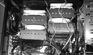

War Skrevet 26. juni 2011 Skrevet 26. juni 2011 (endret) 14 er best på alle måter, men du må ha nesten 16 cm fra cpu til kabinettdør. Har 2 slike i begge mine SR2rigger og de er såsi lydløse iforhold til 12ern. D14 er iallefall bedre en H70 -lukkede vannkjølingsettet. Som du ser tar de litt plass med tanke på ram med store kjølere på osv om du har kjøleren 90 grader av min som man vil velge med 1x cpu. Endret 26. juni 2011 av War
