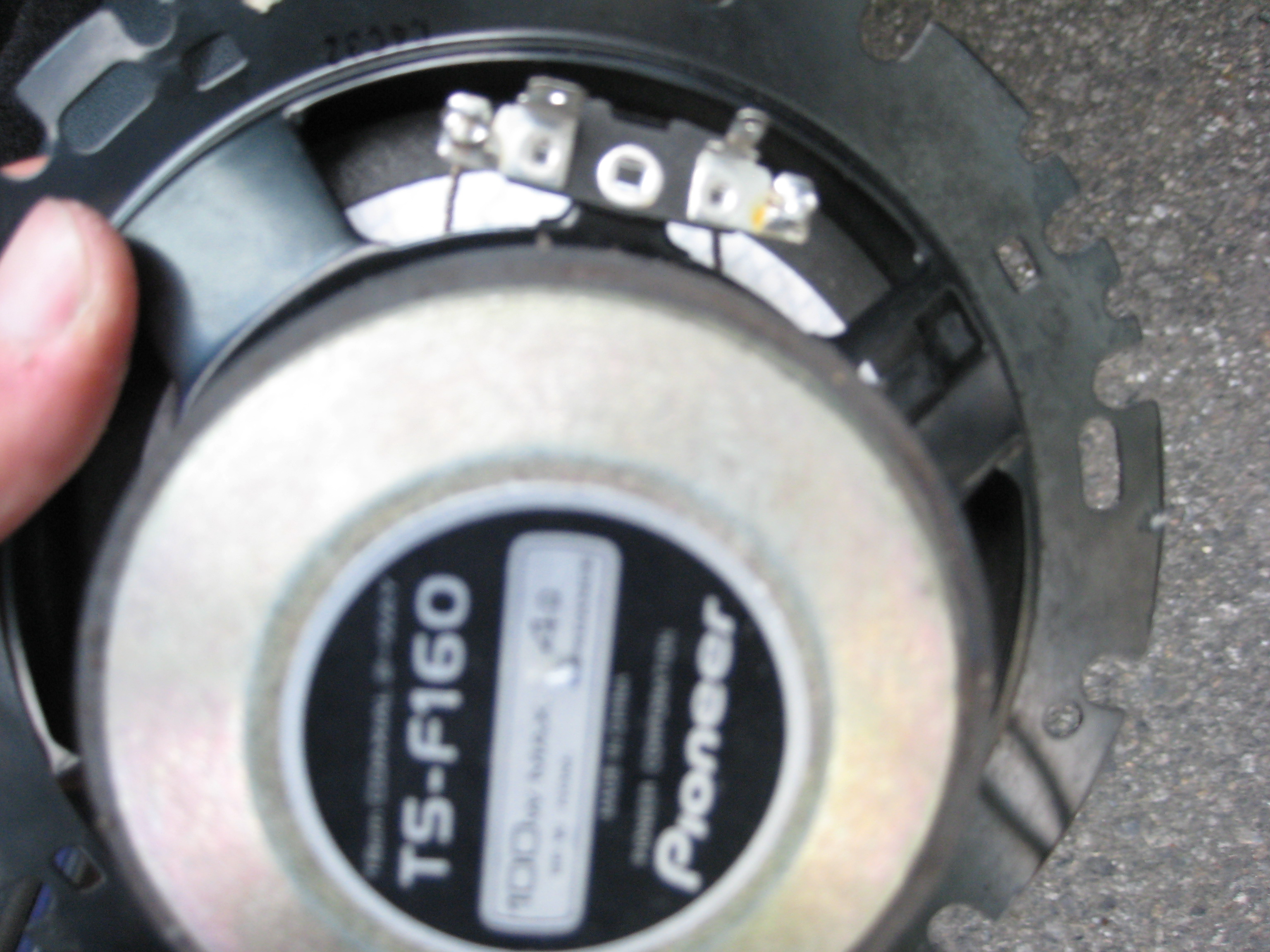

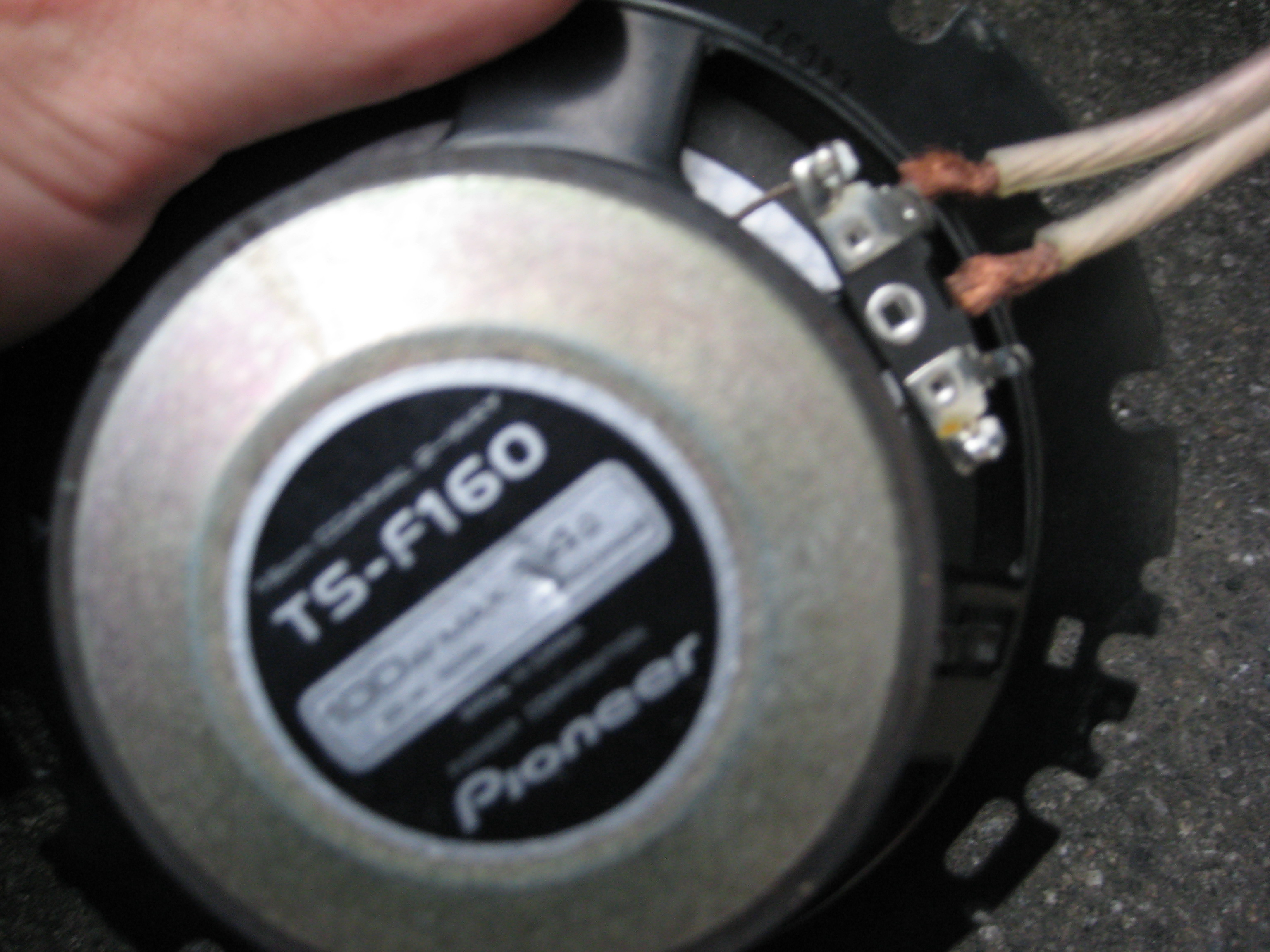

Iceman22 Skrevet 23. juni 2011 Skrevet 23. juni 2011 (endret) Heisann. Er helt nuub på bilstereo kategorien, selvom jeg kan litt hjemmekino... Slik er problemet: På en bil ligger det ferdig trekka kopper kabler i dørene, trenger da bare 6.5" høyttalere som passer med kablene. PROBLEMET er at jeg har kjøpt høyttalere, som ikke passer. Koblingen er helt annen, som var uforventet (se bilde). Er det pg.a. det er coaxial at det ikke passer? Hva må jeg kjøpe, er på jakt etter et sett med høyttalere som er så billig som mulig. Endret 23. juni 2011 av Iceman22
geir__hk Skrevet 23. juni 2011 Skrevet 23. juni 2011 Det der kan løses enkelt på en av to måter: Få tak i passende kabelsko og tilhørende ksbelskotang for å presse de på plass. Bruk tinn og loddebolt. Er selvsagt en fordel å sjekke polariteten først. Et vanlig AA batteri og en ledningsstump holder til dette.

cossiemk1 Skrevet 4. juli 2011 Skrevet 4. juli 2011 Det er jo bare å skru inn de pioneer høyttalerene. Du bruker bare helt vanlige kabelsko for å få de på. Ledningene du viser på bilder har jo ingen plugger, så da er det heller ingen høyttalere som passer rett på. Btw, høyttalerene du linker til er også coax, og noe billig shit. http://www.biltema.no/no/Bil---Mc/Biltilbehor/Bilelektrisk/Kabelkoblinger/Kabelskosett1/ Det der er et helt sett, men det var det jeg fant i farta. Legger ved et bilde som viser type sko som kan brukes. Disse får du i både bred og smal, og vil passe perfekt på høyttaleren. http://i10.photobucket.com/albums/a143/cossiemk1/kabelsko.jpg
