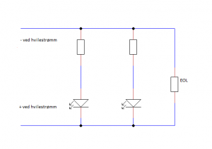

peroskara Skrevet 20. juni 2011 Skrevet 20. juni 2011 Hei! Jeg har koblet en LED pære istedet for en høytaler på en alarm. Jeg vil at når alarmen skal gå av, skal pæra lyse/blinke, istedetfor lyd-alarm. Problemet mitt er at LED-pæra lyser hele tiden, selv ikke når alarmen går av. Når alarmen går av, begynner den å blinke. Mitt spørsmål til dere smarte, er: Hvorfor gikk ikke høytaleren av hele tiden, når det tydeligvis er spenning og strøm i kretsen hele tiden? Hvordan kan jeg få LEDen min til å bare blinke når alarmen går av? Mvh, Per Oskar, jeg takker for all hjelp.

peroskara Skrevet 21. juni 2011 Forfatter Skrevet 21. juni 2011 Det er to små lysdioder jeg har koblet i serie! Takk for hjelp, men tror det er noen sjangs for å få droppa hvilesteømmen? Plassere en motstand e.l.?

peroskara Skrevet 21. juni 2011 Forfatter Skrevet 21. juni 2011 Jeg prøvde dette. Jeg brukte en lysdiode istedenfor en diode, men den gjør vel samme nytten? Den nye lysdioden lyste under kontrollstrøm og blinket under alarm. Hoved-LED-en var mørklagt hele tiden. Noen som vet hvorfor eller hva jeg evt. kan gjøre?
