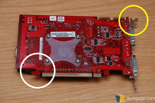

Mr. A Skrevet 20. juni 2011 Skrevet 20. juni 2011 Det er vanlighvis en skrue i enden av skjermkortet som er borti kabinettet. Det bruker også å være en liten plastklips der skjermkortet er festet til hovedkortet. Skruen sitter mest sansynelig der jeg har ringet inn i gult, og klipsen på hovedkortet treffer skjermkortet der jeg har ringet inn i hvitt.
mwinge Skrevet 20. juni 2011 Forfatter Skrevet 20. juni 2011 ja får vell prøve det, ser sykt vanskelig ut:(
