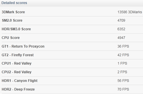

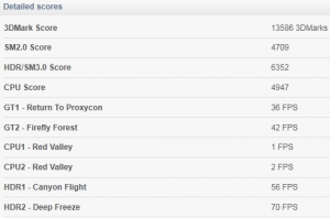

OC-Freak Skrevet 11. juni 2011 Forfatter Skrevet 11. juni 2011 3dmark06 score med skjermkortet overklokket til 800MHz core og 900MHz minne.

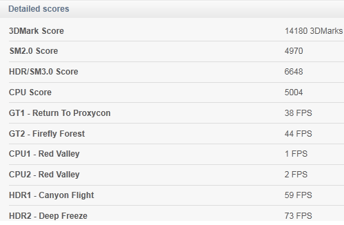

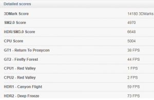

OC-Freak Skrevet 11. juni 2011 Forfatter Skrevet 11. juni 2011 3dmark06 score med skjermkortet overklokket til 850MHz core og 950Mhz minne, måtte øke skjermkortspenningen til 1.075V for at det skulle være stabilt, som indikerer at dette er bortimot maksimal overklokk. prøvde litt forskjellige høyere frekvenser, som opp mot 1000MHz minne, 860MHz core osv, men fikk det ikke stabilt, ikke i denne omgang ihvertfall. Ser andre på nettet klarer ca samme corefrekvens som meg men høyere minnefrekvens, men dette er stort sett på nyere modeller med 2Gb GDDR5 minne, muligens andre minnebrikker på korta de har.
